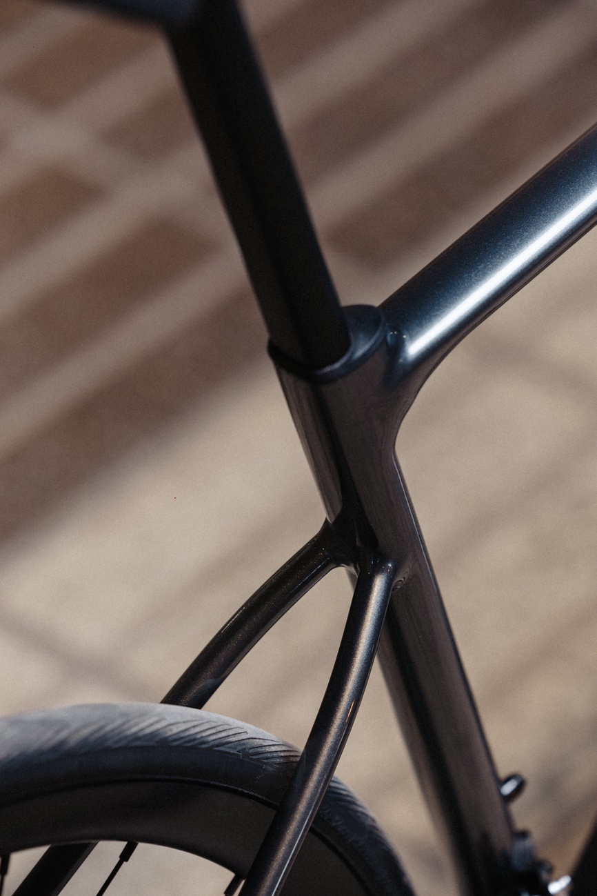

El cuadro utiliza aluminio ALUXX SL, desarrollado internamente por Giant. Se trata de un material de alto rendimiento con una relación resistencia-peso optimizada, trabajado mediante técnicas de tubos de doble conificado, conformado FluidForm y soldadura Smooth Weld.

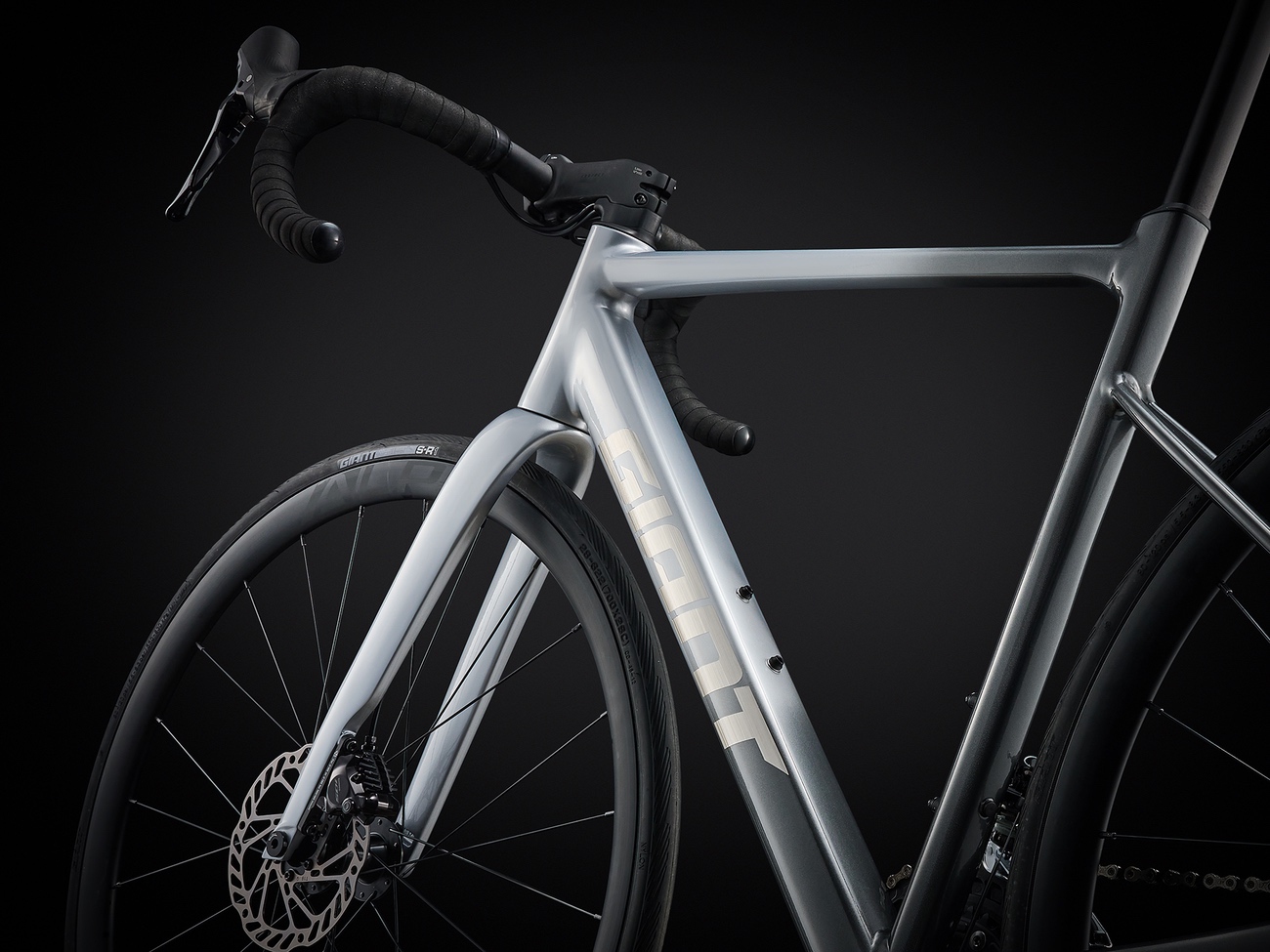

La gama incorpora también horquillas de carbono Advanced-grade composite con tubo de dirección OverDrive y eje pasante de 12 mm (excepto la SL 2, que equipa horquilla de aluminio). Este conjunto permite reducir el peso y mejorar tanto la precisión de la dirección como la absorción de vibraciones.

El diseño del cuadro se inspira en las gamas de competición de Giant, con un tubo diagonal de perfil aerodinámico y una horquilla estilizada que contribuyen a mejorar la eficiencia contra el viento.
Los cables de freno y cambio están completamente integrados a través del manillar, la potencia y el cuadro, lo que no solo reduce la exposición al aire, sino que aporta un acabado más limpio y facilita la protección frente a agentes externos.

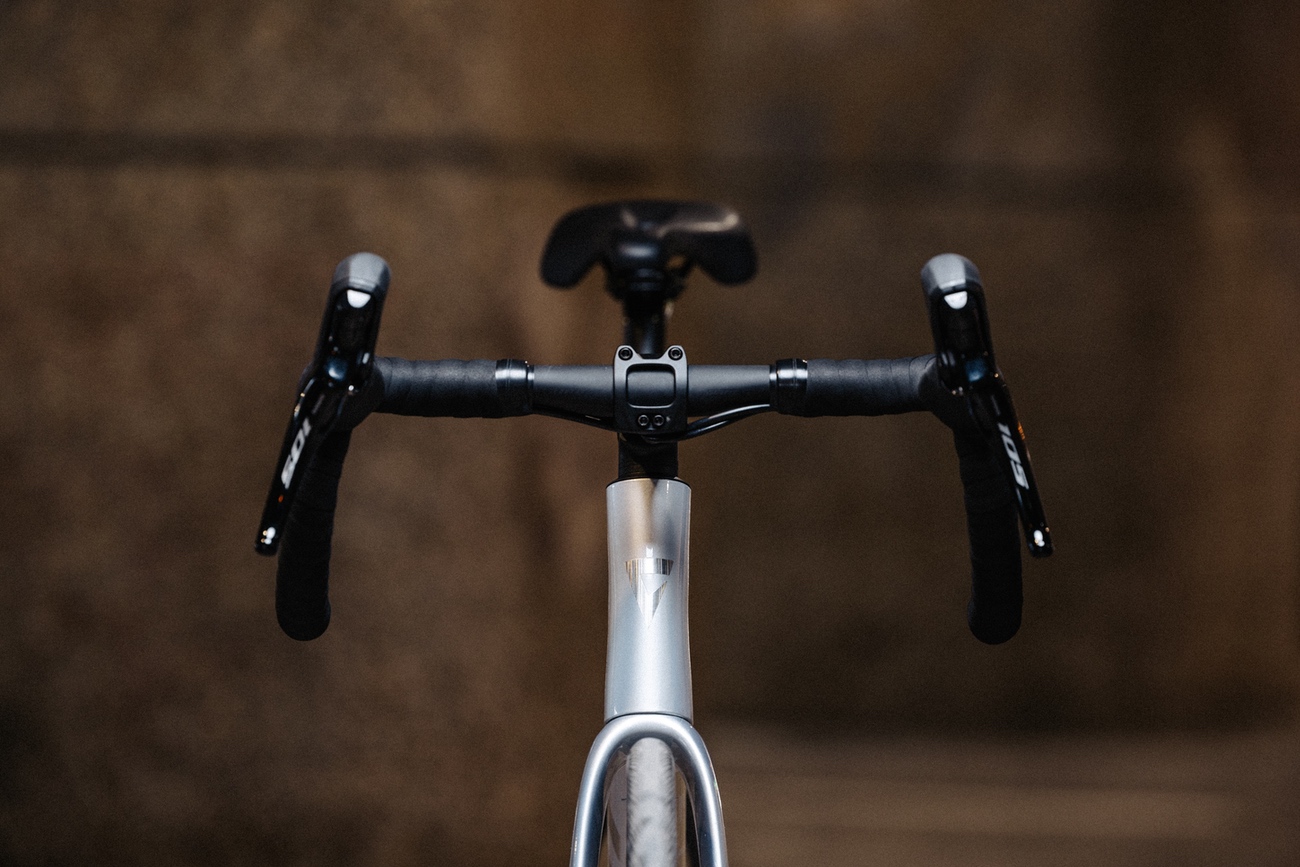

El manillar Giant Contact tiene una forma ergonómica con flare de 7,2º en la parte baja, lo que aumenta el control en curvas rápidas y descensos. El diseño distribuye mejor la presión en palmas y pulgares, reduciendo la fatiga en salidas largas.

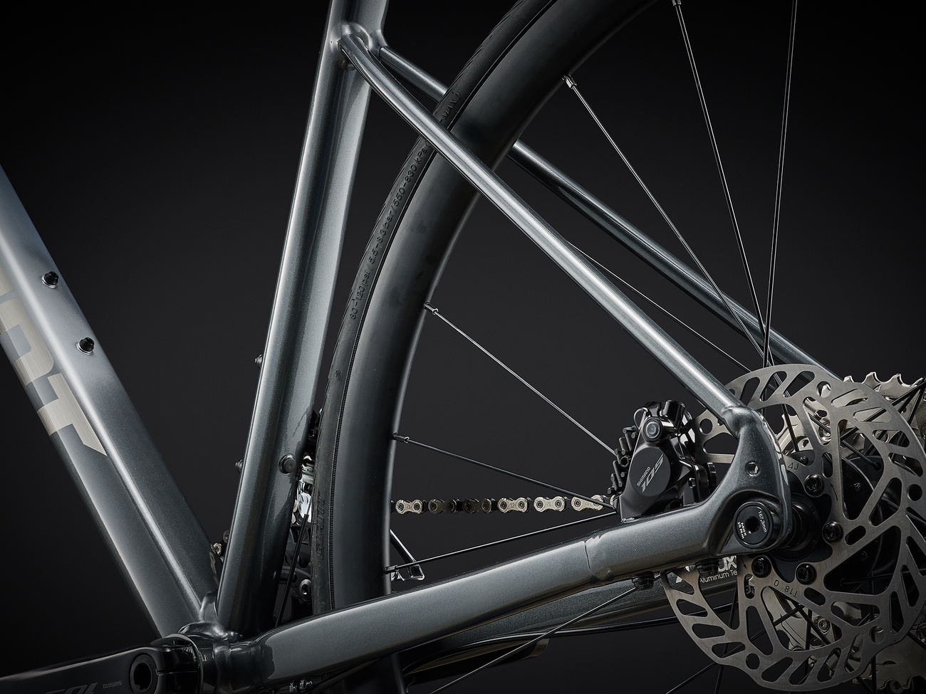

La gama monta frenos de disco hidráulicos en los modelos SL 0 y SL 1, y frenos de disco mecánicos MPH en el SL 2. En todos los casos, los discos son de 160 mm delante y 140 mm detrás, excepto en el SL 2, que equipa 160 mm en ambas ruedas.
