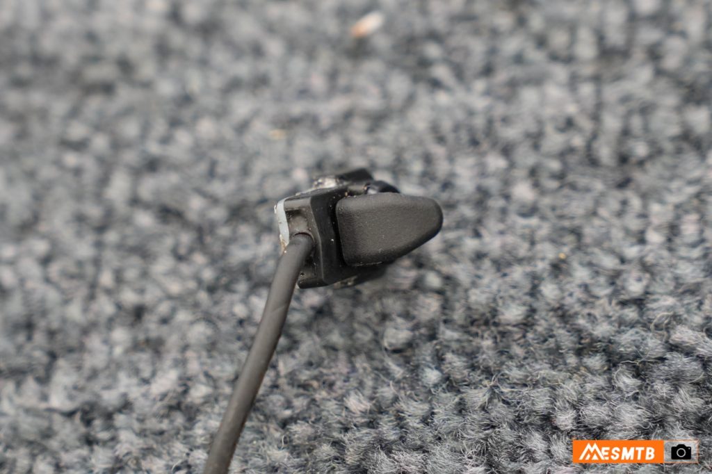

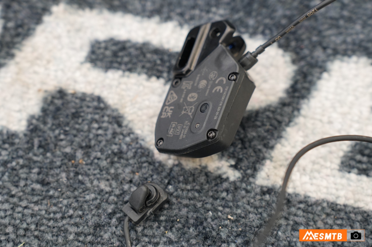

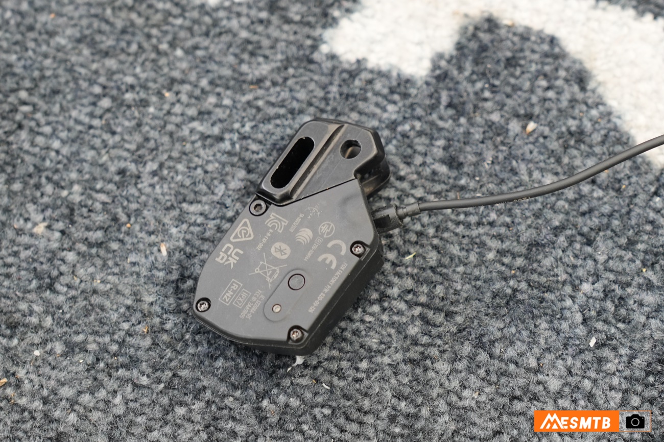

En el paddock de Orbea vimos una de esas cosas que  que tanto nos gusta ver en competición. Adaptaciones de los equipos de material de serie. El mecánico de Simon Andreassen se ha ingeniado este sistema para crear un pulsador para la tija telescópica inalámbrica de Fox, la FOX Transfer Neo. Es un cable de un grupo Shimano Di2 que ha conseguido conectar a la maneta de Fox, con lo que puede ubicar ese pequeño botón en prácticamente cualquier lugar del manillar. Un trabajo artesanal que está muy bien pensado. El cable tiene incluso un conector para poder desmontar rápidamente la maneta y sustituirla en caso de avería.
Además, lo ha sellado todo por completo hasta el punto de sumergir todo el sistema bajo el agua y que siga funcionando sin problemas. Lo mejor es que, según nos explicó él mismo, esta es solo la primera evolución del sistema y ya está pensando en ubicar ese mini pulsador en lugares que aún minimicen más la instalación.

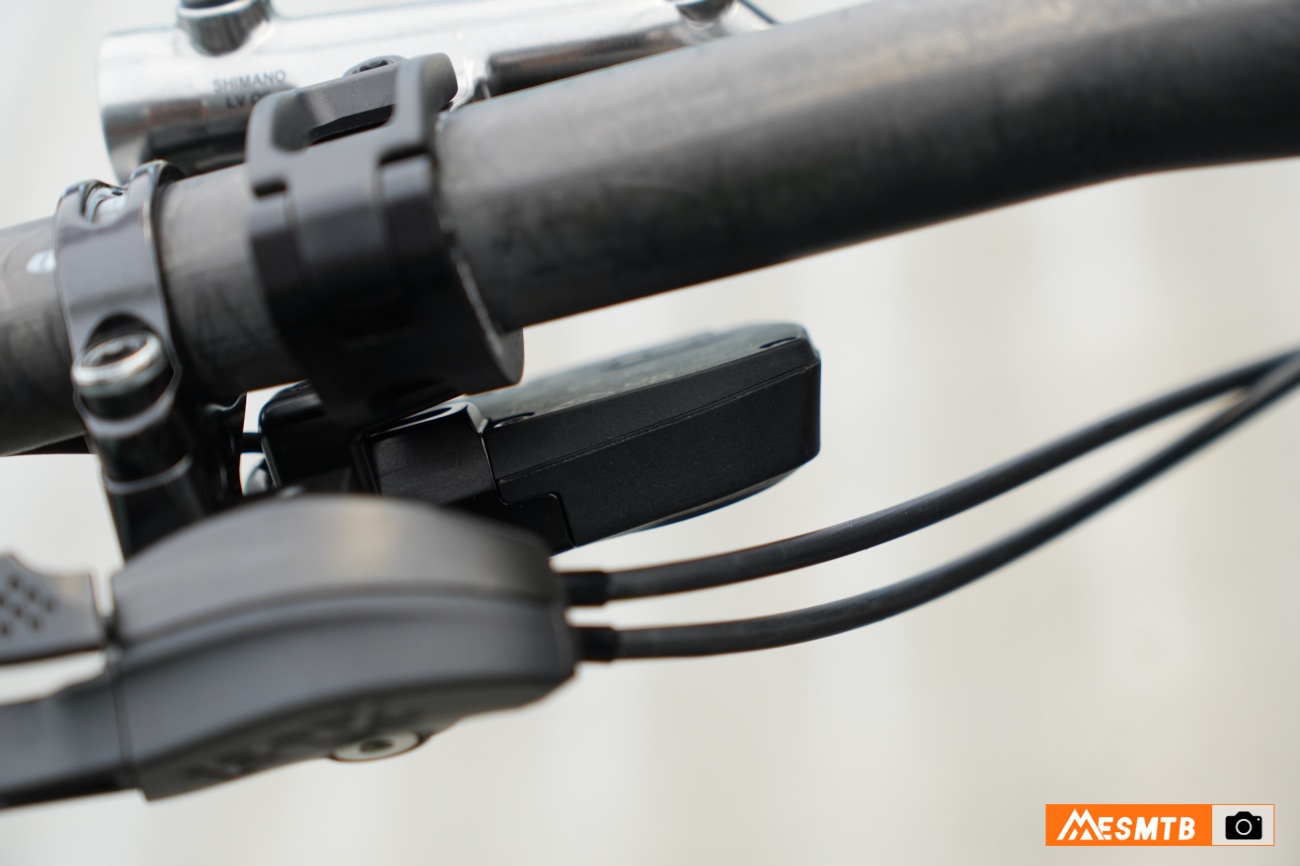

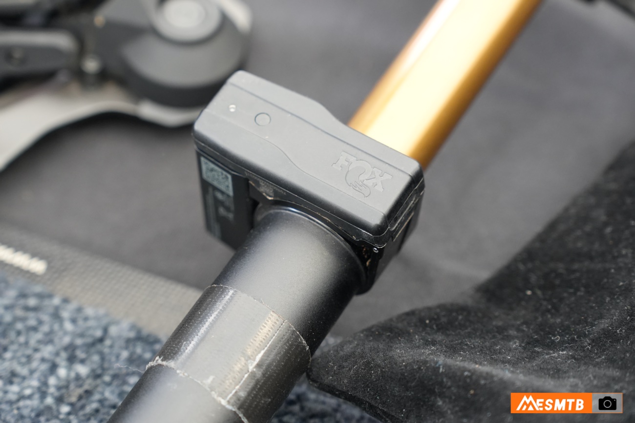

Este es el mando de la tija telescópica Fox Transfer NEO, ya con el cable instalado

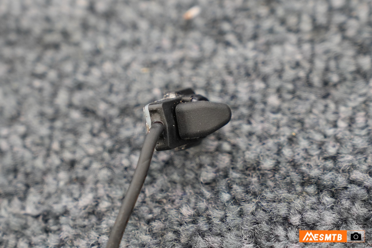

Que lleva a este minimalista botón.

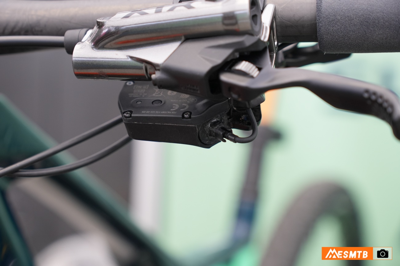

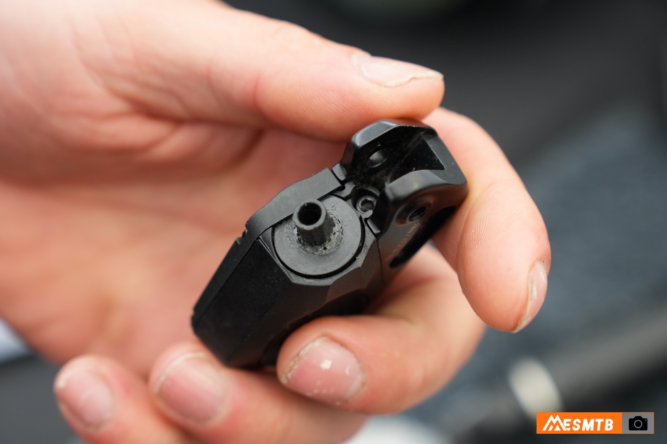

Así es la entrada del cable a la maneta, creado de forma «artesanal», incluyendo la conexión electrónica interna
Con este sistema, la maneta está en su lugar y puede convivir, por ejemplo, con el mando remoto de la suspensión, ya que el pulsador de la tija no está ahí, solo queda el cuerpo de la maneta.

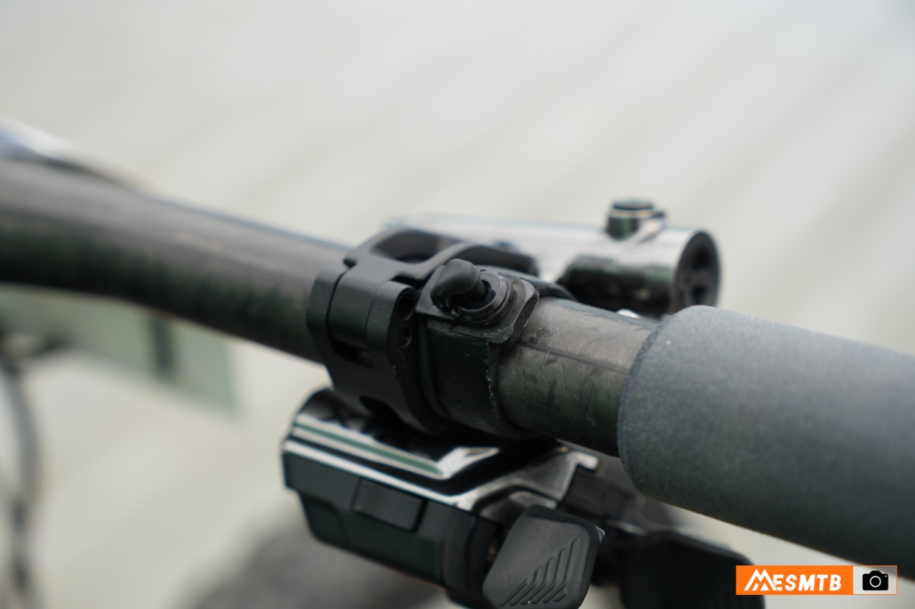

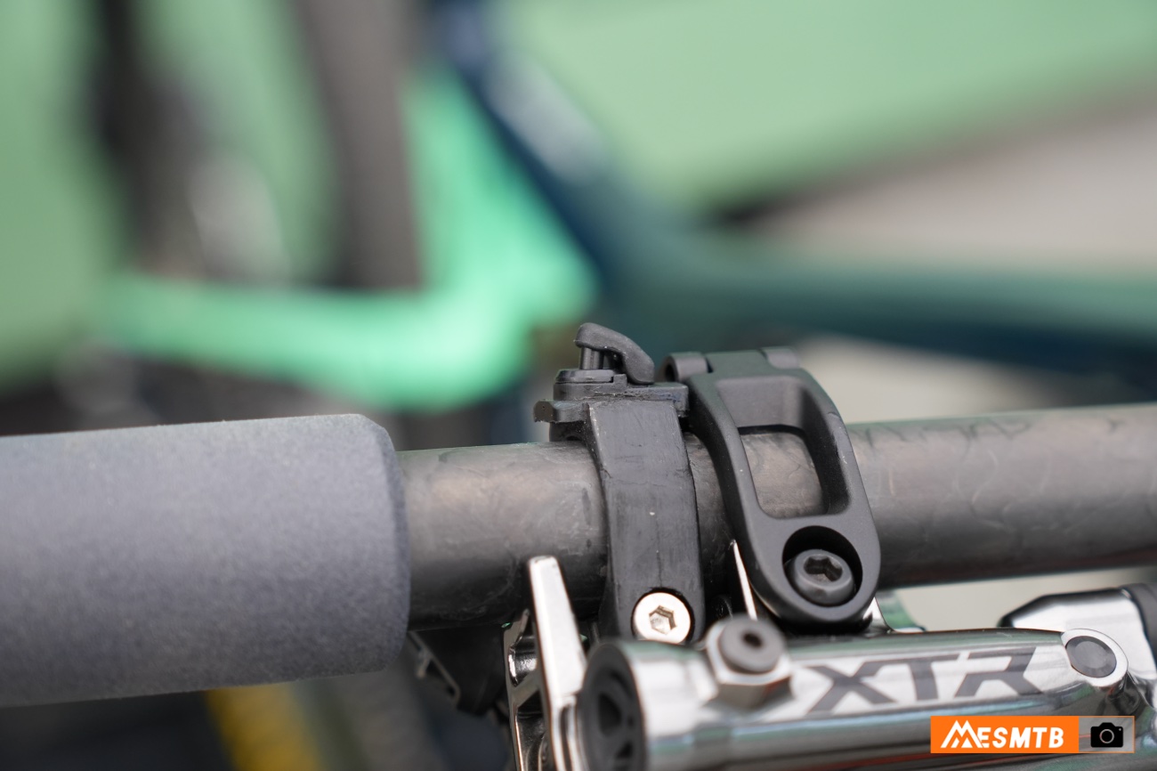

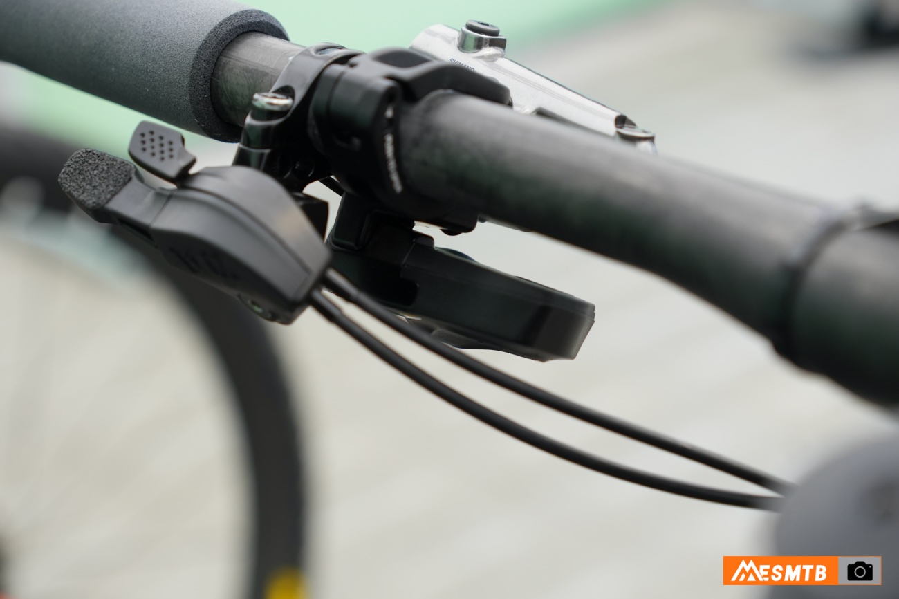

Así queda el botón en el manillar, incluso difícil de percibir su presencia
Fácil de activar
La maneta, ya sin pulsador, que puede convivir con la de las suspensiones
Otra vista del sistema acabado
