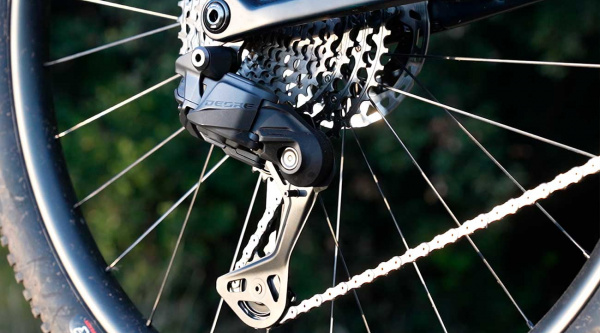

Cambios Shimano SLX
Hay versiones para monoplato y para doble plato. El diseño sigue la línea compacta del Shadow RD+ y también estrena las roldanas de cambio de 13 dientes. El peso es de 316 gramos para la versión monoplato y 322 gramos para la de doble plato.

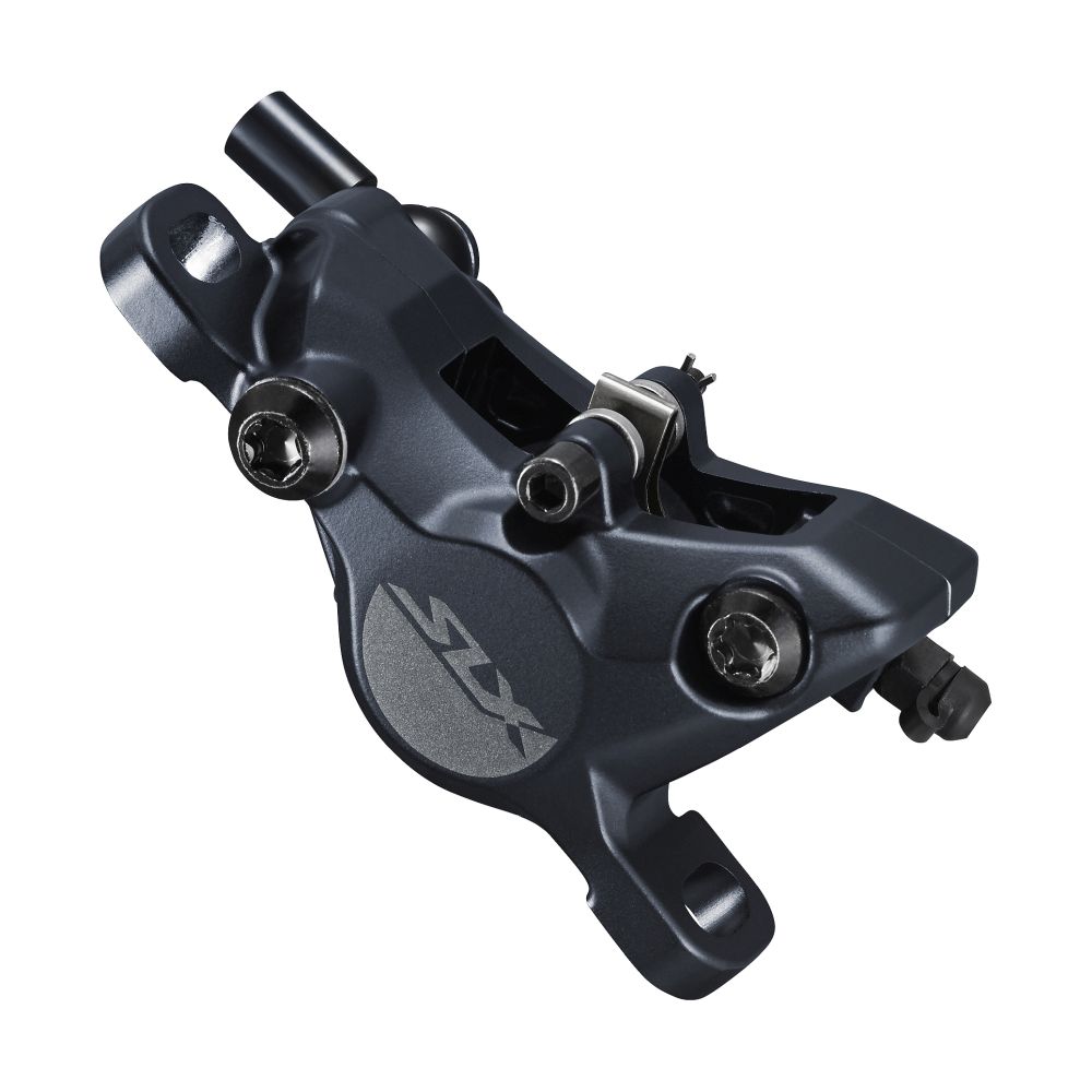

Frenos Shimano SLX
Uno de los puntos más destacados del grupo. Con la posibilidad de escoger entre la pinza de 2 pistones o la de 4 pistones. La maneta de freno es igual en ambos casos, con ajuste de la misma de forma fácil con un dial. Como referencia, el kit de frenado con discos de 160 mm pesa 425 gramos en la versión de XC de 2 pistones. Hay discos de 140 mm, 160 mm, 180 mm y 103 mm.
