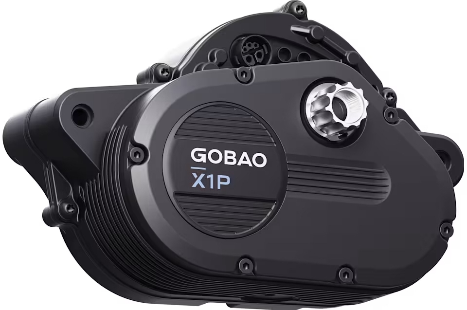

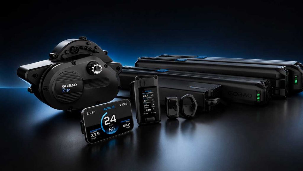

Gobao ha presentado en Eurobike su nueva plataforma X-Series, encabezada por el X1P, una unidad motriz que busca diferenciarse de la creciente competencia de motores de alta potencia con una propuesta poco habitual: integrar en un mismo bloque el motor central y una transmisión eCVT (Transmisión Continuamente Variable Electrónica) de variación continua.
El resultado es un sistema que prescinde de cambio trasero, cassette e incluso de un mando de cambio convencional. Gobao plantea una e-bike con una transmisión protegida, sin los componentes expuestos habituales en la parte trasera y con una gestión electrónica del desarrollo pensada para mantener la cadencia del ciclista dentro del rango seleccionado.
Gobao entra en el segmento más competitivo de las e-MTB con una unidad que combina motor y transmisión continua
La X1P no llega con cifras discretas. Sus 1.500 W de potencia máxima y 150 Nm de par la colocan al nivel del Avinox M2S, uno de los sistemas que ha elevado el listón de prestaciones en las e-MTB de máxima potencia. Pero Gobao no pretende competir únicamente por cifras, sino por arquitectura, al integrar la transmisión dentro de la propia unidad de asistencia.

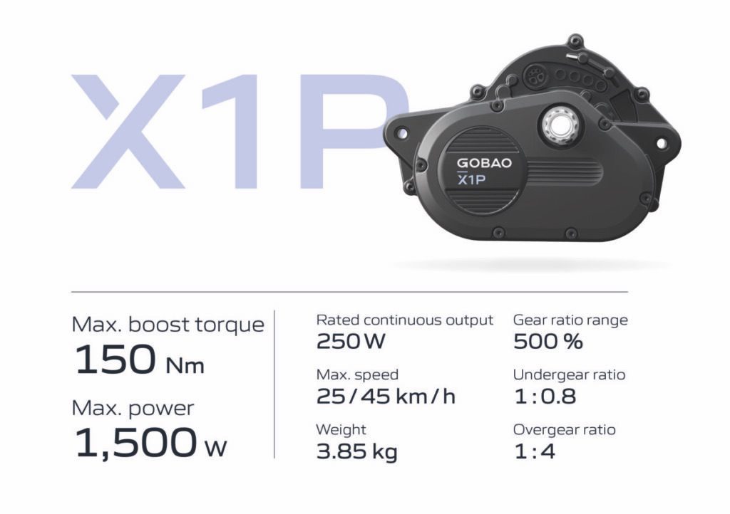

En el caso de la X1P, ese rango es del 500%. La versión X1, situada un escalón por debajo, ofrece un rango del 400%, junto a 1.200 W de potencia máxima y 120 Nm de par. Ambas recurren a una arquitectura con dos motores eléctricos internos: el principal se encarga de la asistencia al pedaleo y un segundo motor modifica la velocidad de un engranaje solar para ajustar continuamente la relación de transmisión.
El planteamiento es que el usuario seleccione una cadencia preferida y que el sistema adapte automáticamente el desarrollo a la pendiente, el esfuerzo requerido y la velocidad. Sobre el papel, esto permitiría ascender, acelerar o rodar sin experimentar los saltos entre marchas de una transmisión convencional.

Característica Gobao X1P Gobao X1
Potencia máxima 1.500 W 1.200 W
Par máximo 150 Nm 120 Nm
Tipo de transmisión eCVT integrada de variación continua eCVT integrada de variación continua
Rango de desarrollos 500% 400%
Cambio trasero No No
Cassette No No
Gestión de cadencia automática Sí Sí
Marchas virtuales configurables Sí Sí
Peso declarado 3,85 kg No especificado
Baterías compatibles 500 Wh, 750 Wh y 900 Wh 500 Wh, 750 Wh y 900 Wh
Posicionamiento e-MTB y e-bikes de altas prestaciones Versiones más accesibles y menos extremas de la misma plataforma

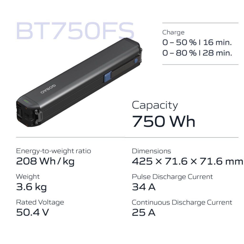

Gobao plantea una recarga de hasta el 80% en apenas 20 minutos para la batería de 750 Wh

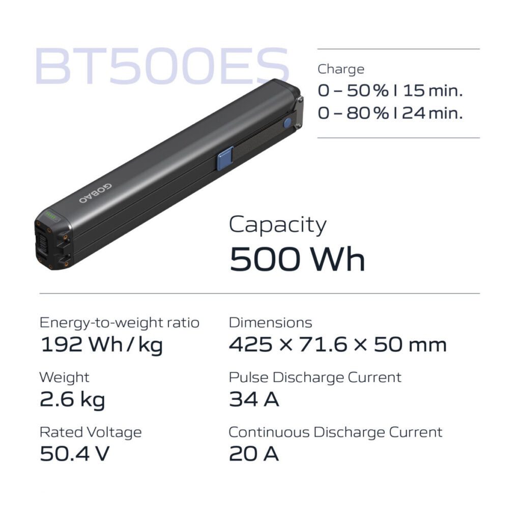

La plataforma Gobao estará disponible con baterías de 500, 750 y 900 Wh. La opción de mayor capacidad tiene un peso declarado de 3,7 kg, una cifra especialmente relevante teniendo en cuenta que supera los 800 Wh de capacidad habituales en muchas e-MTB de máxima potencia.

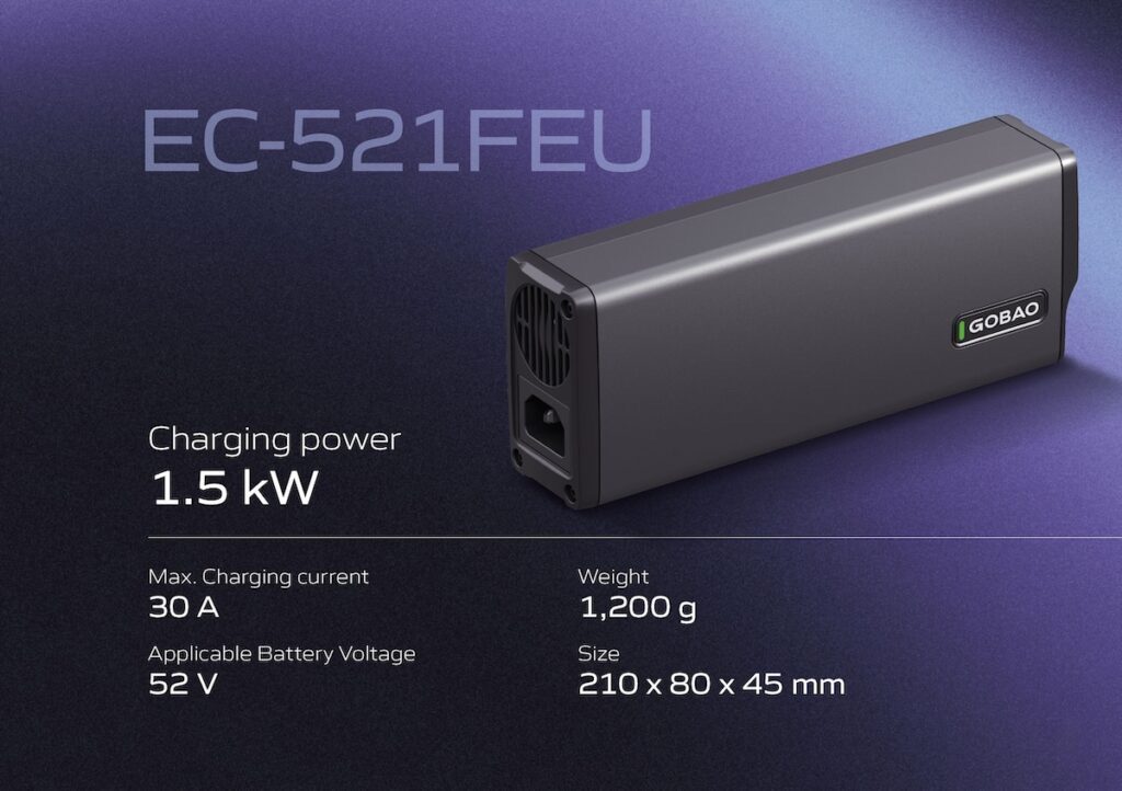

La marca anuncia además un cargador Super Charger de 30 A, junto a una alternativa estándar de 6 A. Con el cargador rápido, Gobao asegura que su batería de 750 Wh puede recuperar del 0% al 80% en 20 minutos. Para la batería de 900 Wh, el tiempo declarado hasta el 80% es de 32 minutos.
Cargador
La velocidad de carga es uno de sus principales argumentos
La carga rápida es uno de los elementos más llamativos de la propuesta. La batería de 500 Wh pesa 2,6 kg, la de 750 Wh se sitúa en 3,6 kg y la de 900 Wh en 3,7 kg. Esta última alcanza una densidad energética declarada de 243 Wh/kg, un dato que permitiría combinar una elevada capacidad con un peso contenido.
La velocidad de carga puede convertirse en un argumento de peso para bicicletas orientadas a un uso intensivo, alquileres, rutas de varios turnos al día o usuarios que quieran recuperar autonomía con rapidez entre salidas. Aun así, habrá que comprobar cómo se traslada ese planteamiento a las condiciones reales de uso, así como el impacto que pueda tener a largo plazo sobre la batería.
