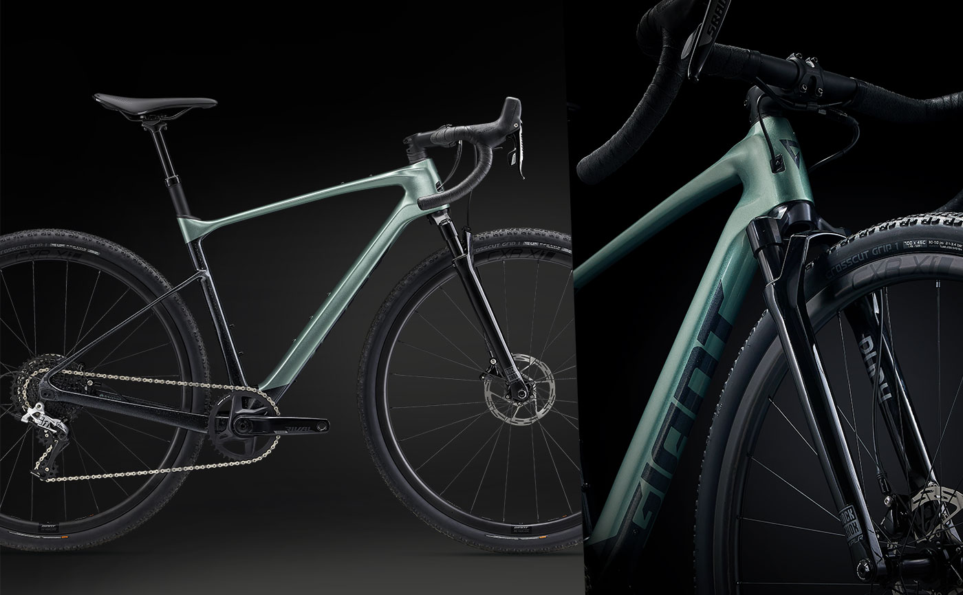

Giant Revolt X, pensada para horquillas con suspensión
Todas con horquillas de 40 mm de recorrido
La Giant Revolt X ha sido diseñada para ser usada con una horquilla con suspensión. En concreto con modelos de 40 mm de recorrido. Es toda una declaración de intenciones para una bicicleta de gravel orientada a un uso exigente en montaña. Busca ser rápida como todas las gravel, pero manteniendo la seguridad cuando el terreno se complica.

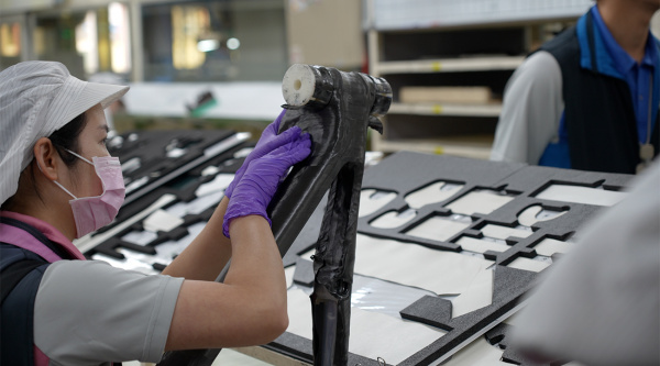

El cuadro de la Giant Revolt X se realiza con carbono Advanced y el triángulo delantero se crea a partir de una sola pieza de carbono siguiendo el proceso de construcción monocasco que Giant domina a la perfección.
