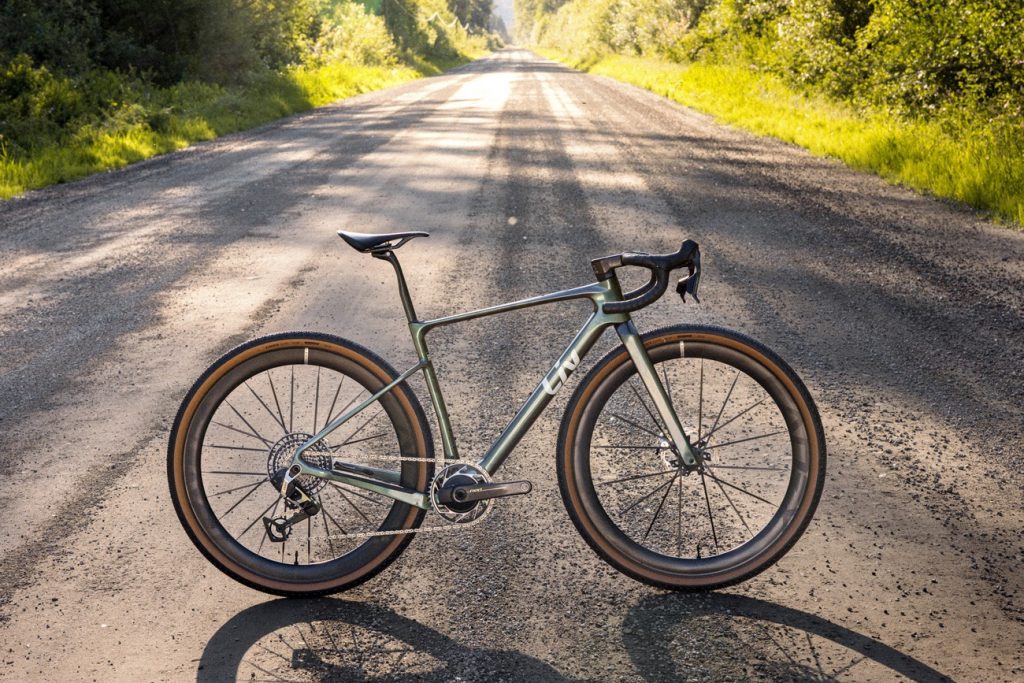

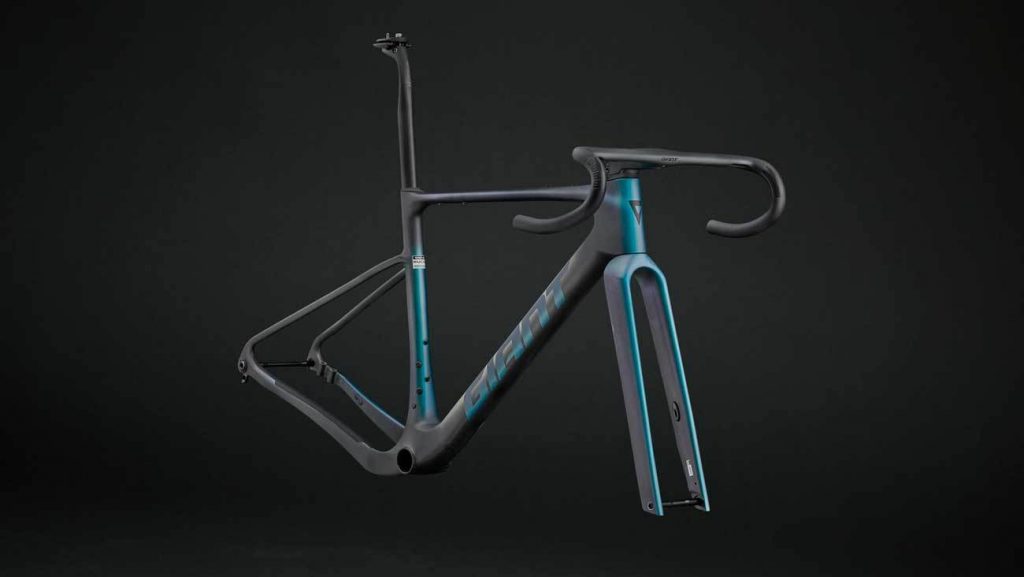

Cuadro de 839 gramos y nueva construcción del triángulo delantero
El cuadro Advanced SL pesa 839 gramos
El cuadro de la Giant Revolt Advanced SL tiene un peso declarado de 839 gramos, mientras que la horquilla pesa 385 gramos. El conjunto completo de cuadro y horquilla logra una reducción de 172 gramos respecto al frameset de la generación anterior.
Giant ha modificado también la forma de fabricar el cuadro. La Revolt Advanced SL emplea una única vejiga interna frente a las tres de la plataforma anterior, una solución que permite construir un triángulo delantero de una sola pieza. Según la marca, este nuevo proceso contribuye a reducir el peso y a aumentar la rigidez del conjunto, tanto en transferencia de potencia como en precisión de conducción.

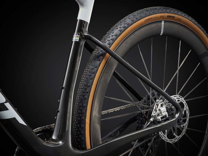

La nueva bicicleta se ha optimizado alrededor de neumáticos de 45 mm, aunque el paso de rueda máximo llega hasta los 53 mm. También adopta el estándar UDH, un cambio relevante que permite usar cambios SRAM de montaje directo.

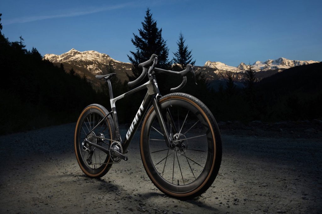

Una geometría más baja, más larga y sin flip chip
La desaparición del flip chip deja paso a una posición más baja, larga y enfocada a ganar velocidad
La Revolt Advanced SL abandona el flip chip trasero de la generación anterior. Giant fija ahora la longitud de vainas en 433 mm en todas las tallas y aprovecha el cambio para modificar de forma profunda la geometría de la bicicleta.
En talla M, el ángulo de sillín pasa a 74,5 grados, un grado más vertical que en la anterior Revolt. El reach aumenta hasta los 395 mm, 8 mm más, mientras que el stack se reduce en 29 mm y queda en 557 mm. La distancia entre ejes alcanza los 1.033 mm y el ángulo de dirección se mantiene en 71,5 grados.
El resultado es una bicicleta con una posición claramente más baja y adelantada. Giant busca situar más peso sobre el tren delantero y favorecer una postura más eficiente y aerodinámica, sin renunciar al volumen de neumático que exige el gravel de competición actual.

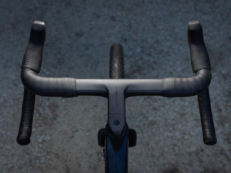

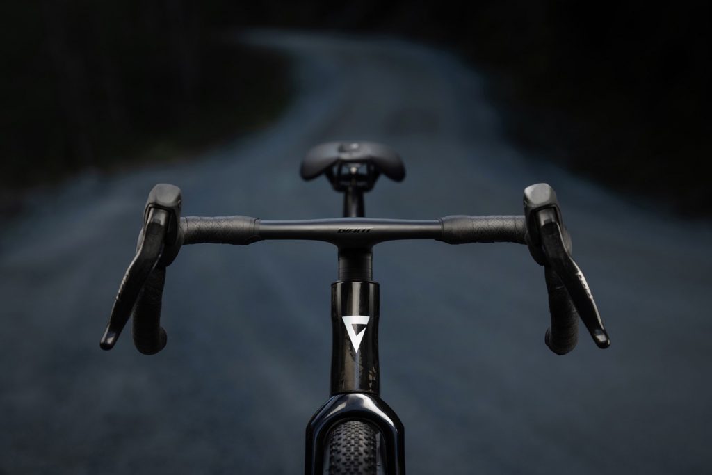

Cockpit integrado y un desarrollo pensado como sistema
El cockpit integrado Contact SLR XR forma parte del trabajo global para reducir peso y resistencia aerodinámica
La Revolt Advanced SL estrena el nuevo Giant Contact SLR XR Integrated, un cockpit de una pieza con cableado oculto. Su peso declarado es de 295 gramos y se integra dentro de un desarrollo en el que Giant ha trabajado cuadro, horquilla, cockpit, ruedas y neumáticos como un sistema completo.
Giant cifra en 18,99 vatios la reducción de resistencia total frente a la anterior Revolt Advanced Pro 0. Esa cifra reúne mejoras en resistencia aerodinámica, resistencia de rodadura y comportamiento de las ruedas en movimiento. La marca atribuye al propio frameset una reducción de 3,72 vatios en resistencia aerodinámica.
La tija mantiene el concepto D-Fuse, con la Giant Contact SLR XR D-Fuse de carbono y 20 mm de retroceso. Así, mientras el frontal gana integración y rigidez, la parte trasera conserva un elemento específicamente diseñado para aportar absorción.

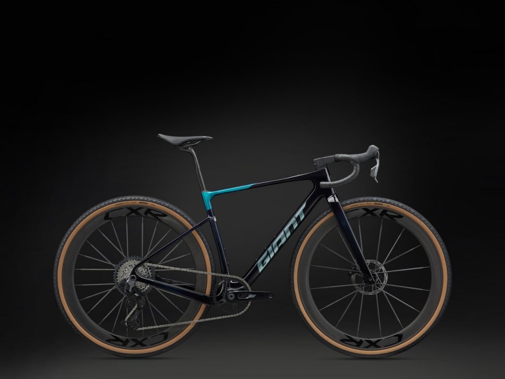

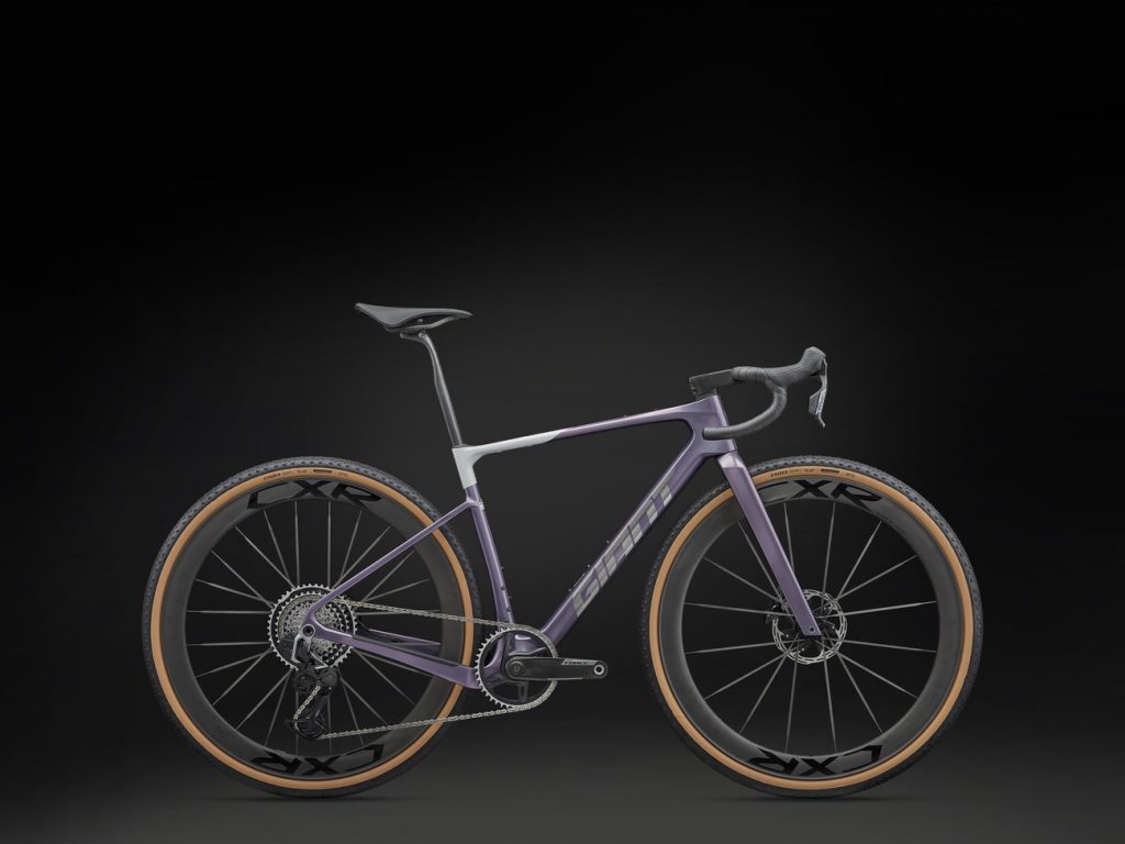

Montajes SRAM XPLR y ruedas CADEX Max GXR
Con tres montajes SRAM XPLR AXS de 13 velocidades
La gama Giant Revolt Advanced SL estará formada por tres bicicletas completas y un frameset. Todos los montajes completos usan transmisiones SRAM XPLR AXS de 13 velocidades y configuración monoplato.
La Revolt Advanced SL 0 se sitúa en lo más alto de la gama con SRAM RED XPLR AXS E1, potenciómetro, plato de 44 dientes y cassette 10-46. Esta versión monta las nuevas ruedas CADEX Max GXR, desarrolladas específicamente para gravel de competición y con perfil de 50 mm.
Existe el kit de cuadro y horquilla
Por debajo estarán la Revolt Advanced SL 1, equipada con SRAM Force XPLR AXS E1, y la Revolt Advanced SL 2, con SRAM Rival XPLR AXS E1. Ambas montan plato de 42 dientes, cassette 10-46 y ruedas Giant CXR 0.
La Revolt Advanced SL también se podrá adquirir como cuadro, incluyendo el cockpit integrado Contact SLR XR y la tija D-Fuse. Por ahora no se han confirmado los precios ni la disponibilidad específica de la gama para España.
