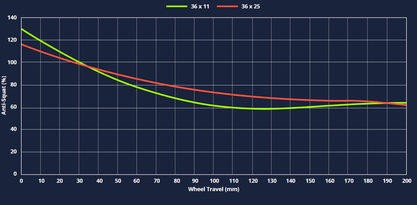

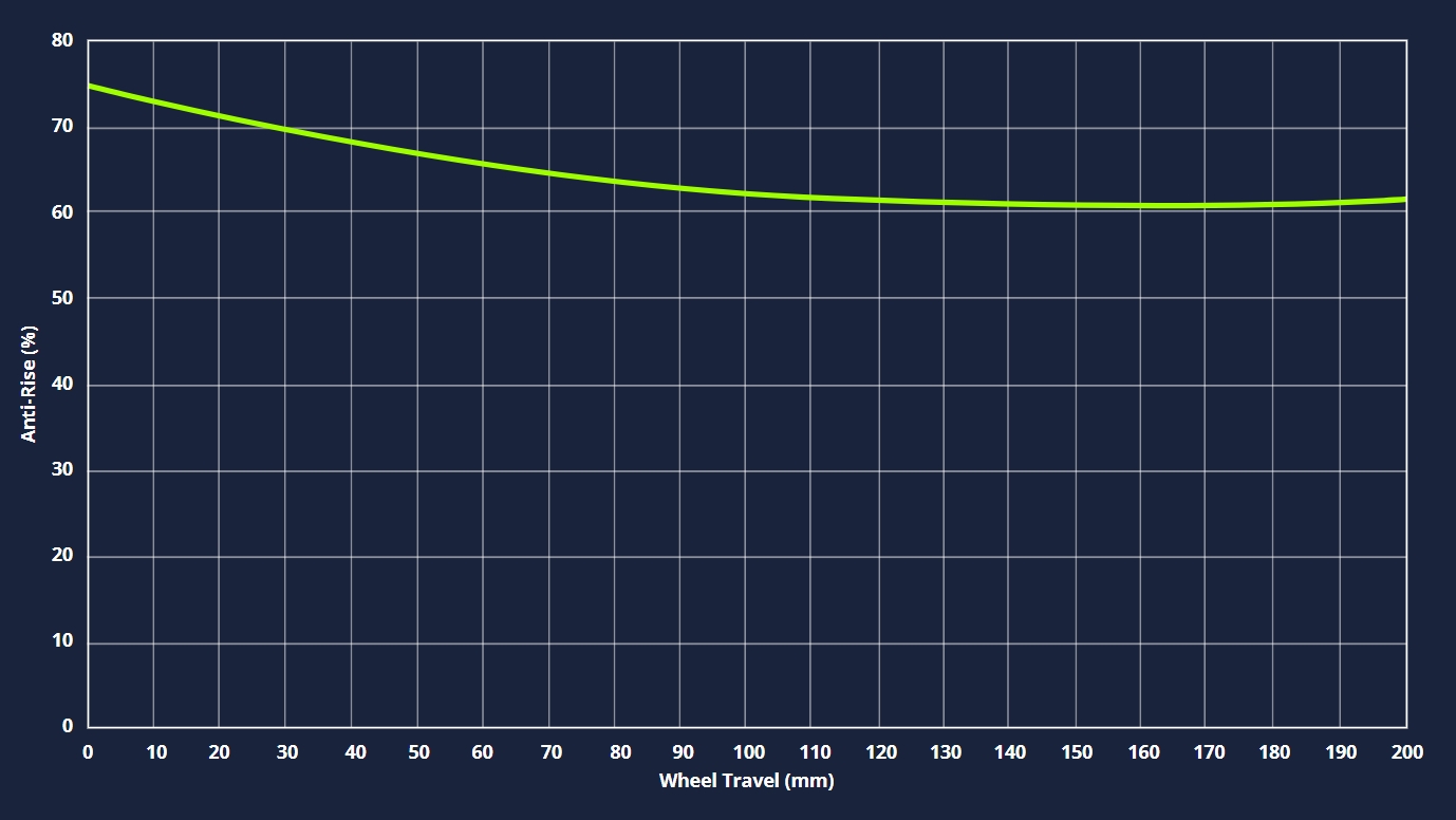

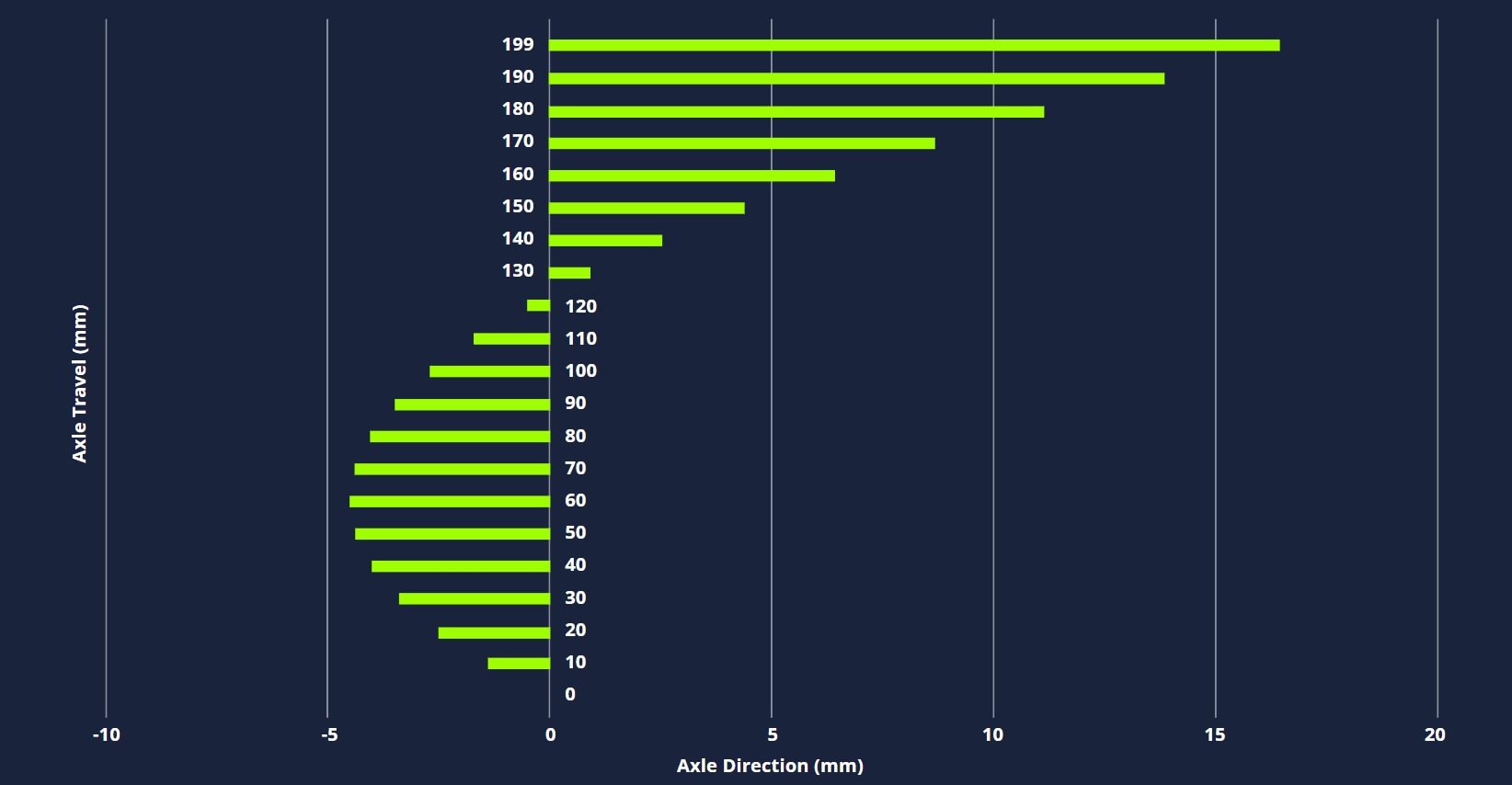

Para los más técnicos os dejamos las gráficas de Anti-Rise y Anti-Squat de la nueva Giant Glory, así como la de leverage ratio y la línea del eje trasero.
Anti Rise
Anti Squat
Trayectoria eje trasero

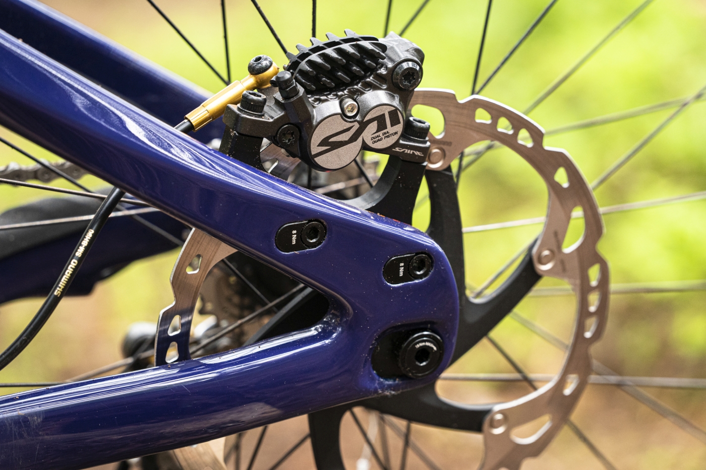

3 flip-chip diferentes
La Giant Glory cuenta con 3 flip-chip diferentes. El primero en la bieleta, con 3 posiciones (High, Medium y Low). Sus diferentes posiciones cambian la caída del pedalier en incrementos de 5 mm (13, 8 o 3 mm) así como el ángulo de dirección (61,6º, 62º o 62,3º) y el ángulo de sillín (78,4º, 78,8º o 79,1º).
Giant Glory
3 posiciones en la bieleta
La posición High aumenta el espacio libre con el suelo y hace más vertical el ángulo de dirección, ideal para ganar en agilidad y una buena combinación para usar con las ruedas mullet. La posición Medium es la más usada por el equipo de competición Giant Off-Road Team y es la más versátil. La posición Low es la mejor para el terreno más inclinado y para usar con ruedas de 29″.
2 posiciones en las vainas y 3 posiciones en la dirección
El segundo flip-chip es de dos posiciones y está en las vainas. Cambia la longitud de vainas y la distancia entre ejes. Si es más corta la Giant Glory es más ágil. Si es más larga es más estable a alta velocidad.
Y el tercer ajuste está en la dirección, con un sistema modular que permite ajustar el reach en tramos de 5 mm con tres posiciones. Short (-5 mm), Mid (0 mm) y Long (+5 mm).
