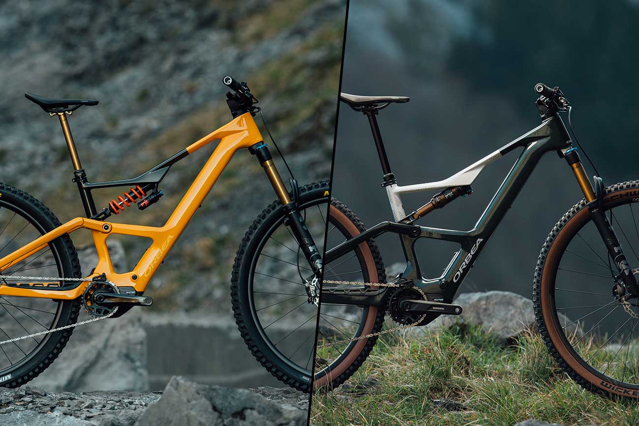

¿SL o LT? Las dos versiones de la Orbea Rise
SL con 140 mm y LT con 150 mm de recorrido trasero
Si quieres saber todo lo que trae esta nueva versión lo mejor que puedes hacer es ver con calma nuestro extenso vídeo de test de la Orbea Rise SL. En él encontrarás todos los detalles de esta nueva versión que llega cargada de tecnología y novedades. De entrada tenemos una gran división que agrupa sus modelos en dos familias:
  • Orbea Rise SL de 140 mm de recorrido trasero
  • Orbea Rise LT de 150 mm de recorrido trasero
Si bien el cuadro es el mismo entre ambas, en la Orbea Rise SL encontramos su extensor en carbono, toda una obra de arte en este material que sirve para hacer énfasis en el carácter ligero de las versiones SL. En la LT la bieleta es de aluminio y contamos con un flipchip para cambiar la geometría que no tiene la SL.
