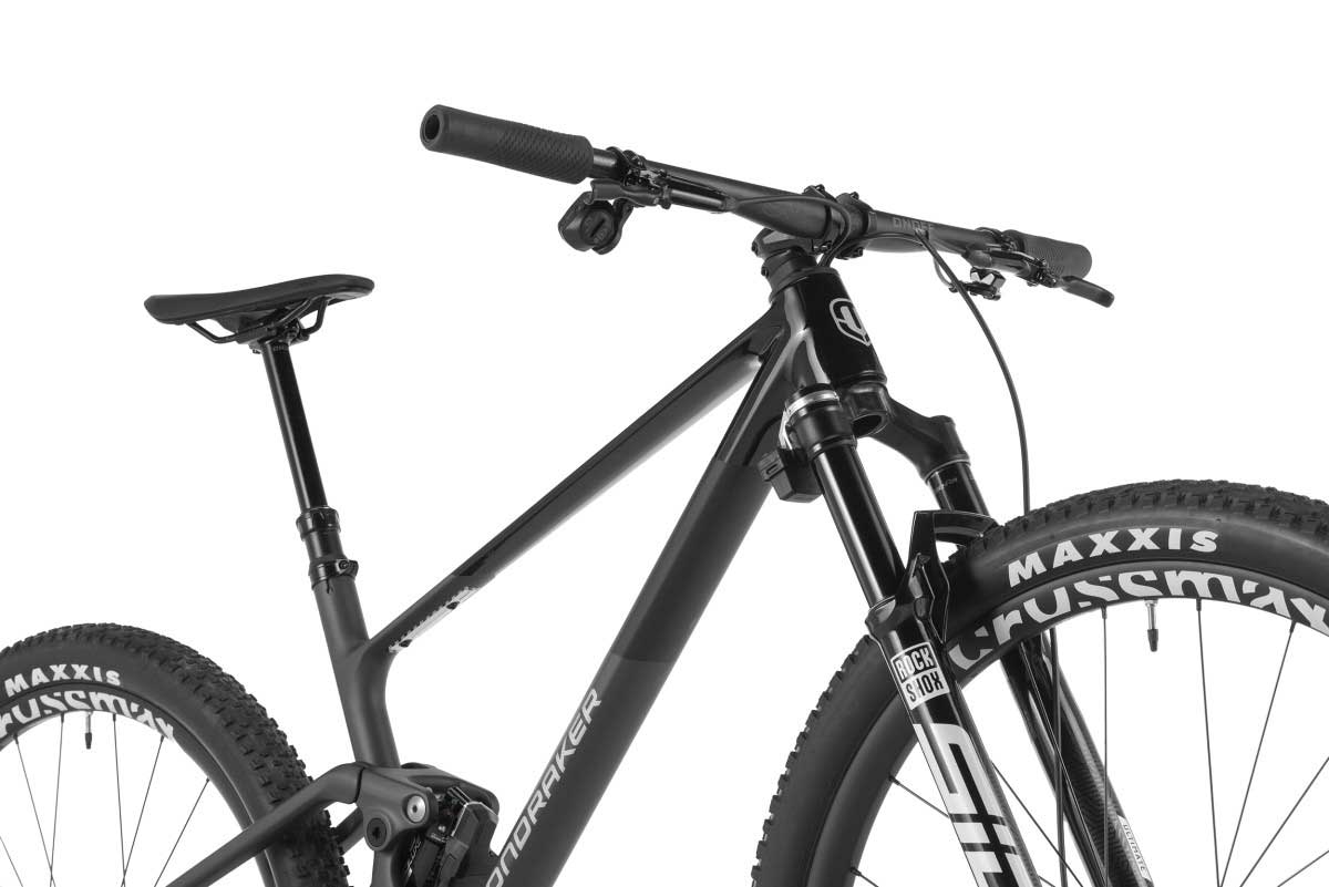

La base de la nueva F-Podium sigue siendo el cuadro Stealth Air Full Carbon, un trabajo de ingeniería que prioriza la rigidez y busca el bajo peso, con líneas limpias, cableado interno y una bieleta superior monobloque también de carbono.
El sistema Zero Suspension System, característico de Mondraker, ha sido ajustado específicamente para XC. Ofrece 110 mm de recorrido trasero con una respuesta sensible al inicio y gran apoyo en la zona media, mejorando la tracción sin comprometer la eficiencia en las subidas. Es su rasgo más característico y, una vez la prueba, su valor más importante a la hora de definir su carácter. A ello se suma la Forward Geometry, con un reach largo y un ángulo de dirección de 66,5°, una configuración que aporta estabilidad en bajadas rápidas y mantiene un buen nivel de agilidad en los tramos explosivos de los circuitos actuales.
Mondraker completa el conjunto con la tecnología Stealth Air Carbon, que utiliza láminas de fibra de carbono de alta precisión para obtener un cuadro de gran rigidez torsional y un peso contenido, así como detalles prácticos como el eje trasero Boost 12×148 mm, pedalier BSA roscado y protector de amortiguador integrado.

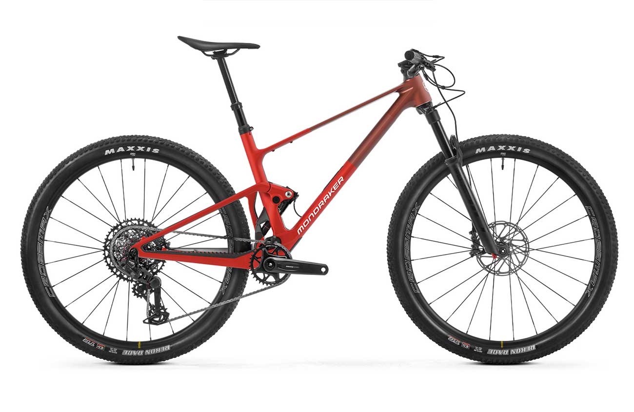

F-Podium R (5.999 €)
Es la versión de acceso a la gama, pero ya incorpora componentes de alto nivel. Monta suspensiones RockShox SID Base 3P Remote (120 mm delante y 110 mm detrás), transmisión Sram S1000 Eagle AXS T-Type, frenos Sram Motive Bronze Stealth, ruedas Mavic CrossMax 29 y neumáticos Maxxis Rekon Race 2,35″. Su peso declarado es de 12,2 kg sin pedales.
Mondraker F-Podium R

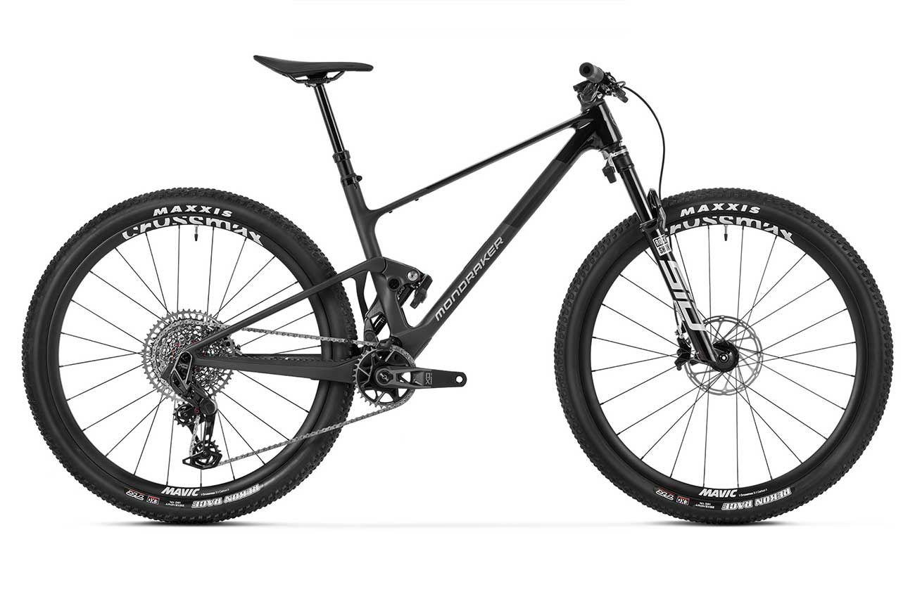

F-Podium RR (7.999 €)
El precio de acceso al Flight Attendant en la F-Podium RR es sorprendentemente competitivo.
Supone el punto de entrada al innovador sistema de suspensión RockShox Flight Attendant, que gestiona electrónicamente el funcionamiento de horquilla y amortiguador en función del terreno y el esfuerzo del ciclista. Combina una RockShox SID Ultimate Flight Attendant de 120 mm con un SID Luxe Ultimate Flight Attendant trasero, transmisión Sram X0 Eagle AXS T-Type con potenciómetro integrado y ruedas Mavic CrossMax S Carbon 29. Con un peso de 11,8 kg, ofrece uno de los precios más competitivos del mercado para una doble XC con este sistema electrónico.
Mondraker F-Podium RR

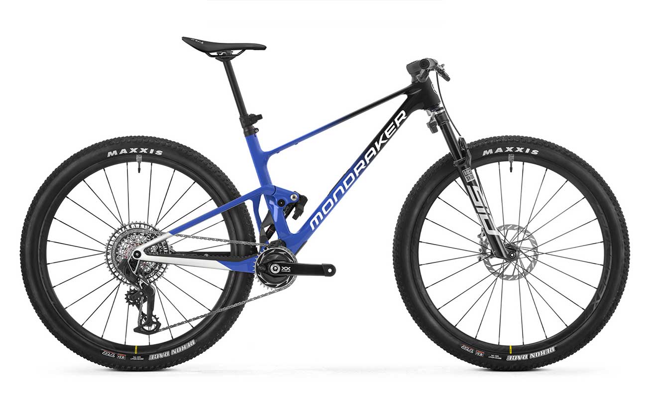

F-Podium RR SL (12.999 €)
La versión tope de gama lleva el concepto XC al límite. Equipa el mismo sistema Flight Attendant, pero añade manillar integrado ONOFF S9 Carbon, tija telescópica inalámbrica RockShox Reverb AXS, transmisión Sram XX SL Eagle T-Type con potenciómetro y ruedas Mavic CrossMax Carbon SL Ultimate 29. Su peso anunciado es de solo 11,2 kg, situándose entre las dobles más ligeras del mercado.
Mondraker F-Podium RR SL
