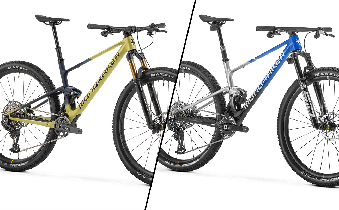

La Mondraker F-Podium es una de las bicicletas de XCO y bike-maraton con más personalidad del mercado. En nuestro test de la Mondraker F-Podium lo puedes comprobar. La marca española sigue escogiendo el camino de la suspensión trasera de pivote virtual Zero para conseguir un feeling sobre el terreno distinto a la mayoría de bicis del segmento. En su última actualización es más compacto y mejor integrado que nunca y da el salto a los 110 mm de recorrido trasero en conjunto con horquillas de 120 mm. Esta es la gama Mondraker F-Podium 2025 al completo.
El mismo cuadro para toda la gama
La gama Mondraker F-Podium cuenta con 4 montajes diferentes en los que todos comparten el mismo cuadro hecho con carbono Stealth Air. No hay diferentes rangos de carbono y el modelo más económico y el tope de gama parten de la misma base. Todas vienen equipadas con mando remoto de 3 posiciones en el manillar, aunque justo la F-Podium es de las bicicletas con las que menos tendrás que usarlo gracias al buen comportamiento de la suspensión trasera en todos los terrenos.
