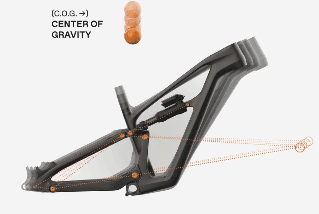

El comportamiento dinámico de una bicicleta depende en gran parte de cómo se distribuye el peso del ciclista entre las dos ruedas. Esa distribución está determinada por la relación entre el front center y el rear center.
Si el front center crece al aumentar la talla pero el rear center se mantiene constante, el resultado es que el ciclista queda relativamente más adelantado en las tallas grandes y más retrasado en las pequeñas.

Algunas marcas han empezado a aplicar lo que llaman geometría proporcional completa. En este enfoque, a medida que la parte delantera de la bicicleta crece, también lo hace la trasera. De esta forma se mantiene una relación constante entre front center y rear center. El objetivo es que el centro de gravedad del ciclista se sitúe en la misma posición relativa entre las ruedas independientemente de la talla.
Esto debería traducirse en un comportamiento más consistente entre tallas. El reparto de pesos, la tracción en subida, la estabilidad en bajada o la facilidad para levantar la rueda delantera se mantienen más constantes entre riders de distintas alturas.

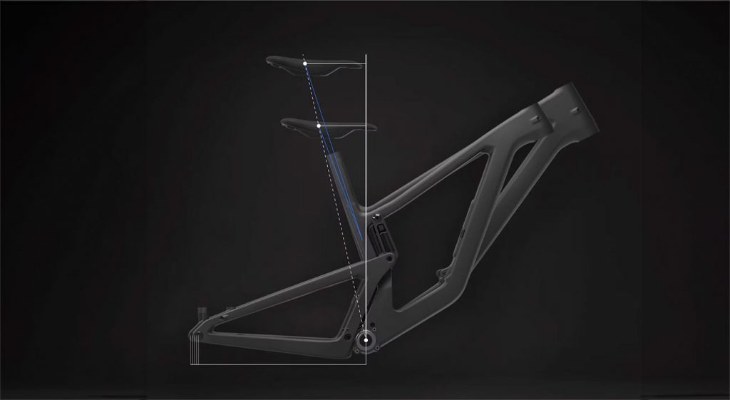

Incluso se han desarrollado conceptos curiosos para entender esta relación entre ciclista y geometría. Algunos ingenieros hablan de “butt reach”, una forma informal de describir cuánto se retrasa el sillín respecto al pedalier a la altura real de pedaleo. Este valor influye directamente en la posición del ciclista sobre la bici y en cómo trabaja la suspensión al pedalear.

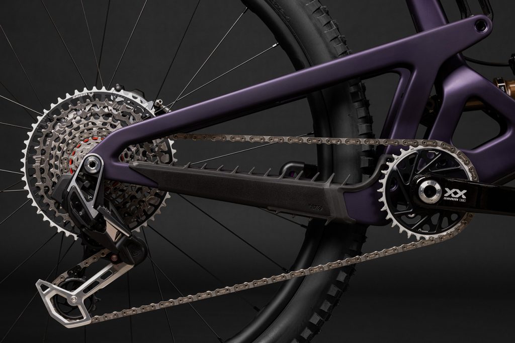

Por qué muchas marcas siguen usando vainas idénticas
Diseñar vainas específicas para cada talla implica más moldes, más validación estructural y una producción más compleja.
Si la teoría parece tan clara, surge una pregunta evidente: ¿por qué la mayoría de bicicletas siguen utilizando vainas idénticas en todas las tallas? La respuesta suele ser una combinación de diseño industrial y costes.
En una bicicleta rígida, variar las vainas implica modificar la geometría completa del cuadro para cada talla. En una doble suspensión el problema es aún mayor, porque modificar la longitud del basculante puede alterar la cinemática de la suspensión.
La solución más sencilla desde el punto de vista industrial es utilizar un único molde para el basculante o para determinadas piezas estructurales. Esto reduce el coste de desarrollo, simplifica la producción y facilita la logística. Diseñar vainas específicas para cada talla implica más moldes, más validación estructural y una producción más compleja.
