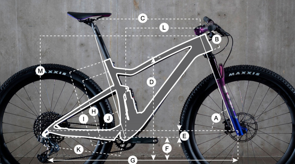

La geometría de una bicicleta no es complicada pero hay algunas medidas que tienen varias lecturas posibles y en la que más diferencias podemos encontrar según la interpretación que se de es, sin duda, el ángulo de sillín. Hay hasta 3 formas de interpretar el ángulo de sillín y es importante que sepas a qué se refiere la cifra que da cada marca cuando lo definen.
Geometría: Angulo de sillín
Depende de cómo se mida tendremos más o menos información real
A la hora de saber el ángulo de sillín podemos tener 3 medidas diferentes. Se trata de una medida de la geometría que en los últimos años también ha sufrido una pequeña revolución con la implantación de la tendencia a crear ángulos más verticales que nos posiciones más encima de la caja de pedalier (y no tan retrasados) en busca de una posición centrada y más óptima para el pedaleo.
Podemos identificar hasta 3 medidas del ángulo de sillín:
  • Ángulo de sillín actual
  • Ángulo de sillín efectivo (también llamado virtual)
  • Ángulo de sillín efectivo a tu altura de sillín
Estas 3 medidas puedes ser diferentes en una misma bici (de hecho, lo normal es que lo sean).
