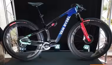

Van Rysel RCR-XC
Menos peso y una plataforma concebida para 130 mm
“El cuadro en talla M es 230 g más ligero que el de la bicicleta actual del equipo”
¿El peso está cerca del de la bicicleta de 29 pulgadas?
Si la comparamos con la bicicleta actual del equipo, podemos decir que será ligeramente más ligera. Y hoy podemos decir que el cuadro en talla M es 230 g más ligero.
Desde el principio del proyecto queríamos hacer la bicicleta más rápida en cada parte de la carrera, así que el peso era un punto clave. La bicicleta completa será ligeramente más ligera y el cuadro es claramente más ligero que el actual.
¿Seguís la tendencia de los 120 mm de recorrido o el cuadro está preparado para utilizar 130 mm?
Podemos decir que la bicicleta se ha creado para rodar con 130 mm.
Hemos analizado las carreras y sabemos que los corredores pasan mucho tiempo en las bajadas. Es una parte de la carrera en la que hay mucho tiempo que se puede ganar. Por eso, cuanto más recorrido puedas tener sin penalizar el peso ni la geometría, mejor. Estamos pasando a 130 mm delante.
¿Van Rysel también hará cuadros pequeños, como una talla S, con ruedas de 32 pulgadas? ¿O contempláis otro diámetro para esas tallas?
Por supuesto que habrá tallas pequeñas. No sé si en el futuro llegará otro diámetro, pero lo que podemos decir hoy es que todos nuestros corredores van a competir con 32 pulgadas. Eso significa que tendremos tallas desde la S hasta la XL.
Las ventajas de las 32 pulgadas también están ahí para alguien que utiliza una talla S. Uno de nuestros objetivos era precisamente conseguir que la bicicleta encajase con ese tipo de corredor.
¿Es una bicicleta más larga que una de 29 pulgadas?
Sí, por supuesto, la bicicleta es más larga. He escuchado a mucha gente hablar de que estas bicicletas no van a caber en el coche. Son más largas, pero lo que hemos intentado es que no lo sean mucho más.
Hemos tratado de reducir al máximo ese aumento de longitud, trabajando en el espacio entre las ruedas. Al final, la bicicleta es más larga, pero no tanto como la gente imagina o como podrías pensar simplemente al comparar el salto desde las 29 pulgadas.
Es más larga, pero no demasiado. Puedes rodar, disfrutar de la bicicleta y jugar con ella.

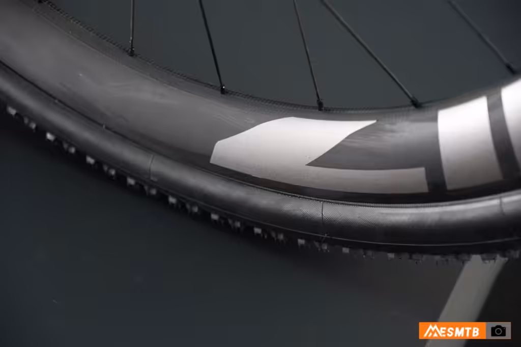

Sí. Hemos cambiado el tamaño de las ruedas y ese es realmente el mayor reto. Tenemos la suerte de ser un socio principal de Zipp y estamos trabajando conjuntamente en la validación de las ruedas que utilizarán nuestros corredores el año que viene.
También en ese apartado hemos empezado desde cero. Nos preguntamos cómo debe ser nuestra rueda y qué rueda van a necesitar los corredores. Estamos probando varias soluciones diferentes: altura, anchura, material de los radios… Todo, para encontrar también las mejores ruedas de 32 pulgadas.

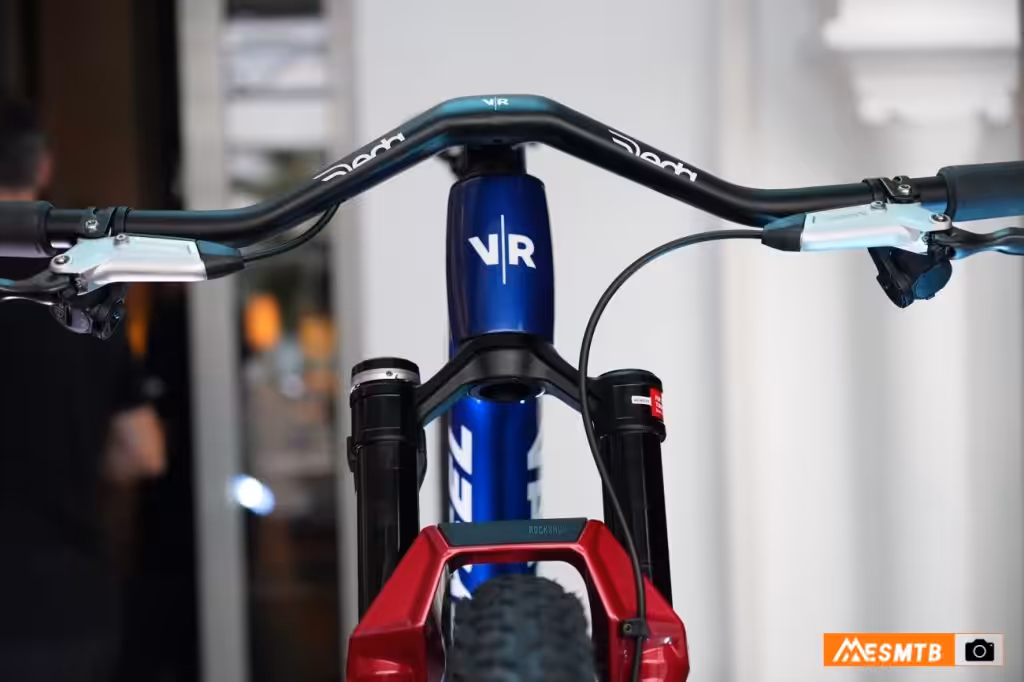

Y el tercer punto clave es la posición de las manos. Hemos desarrollado el cockpit y creo que es una de las partes más impresionantes de la bicicleta. Tenemos dos cockpits diferentes, con distintas longitudes.
Si el corredor quiere mantener exactamente la misma altura de las manos respecto al suelo que tenía en la bicicleta de 29 pulgadas, puede hacerlo. Y, si no, podrá encontrar la posición que mejor le encaje sobre la bicicleta.
