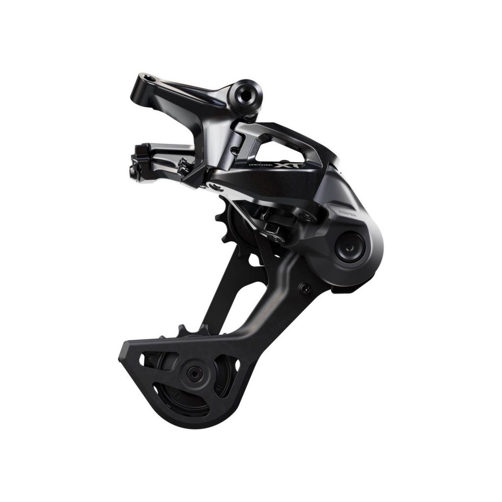

El nuevo Shimano Deore XT M8200 mecánico mantiene la filosofía clásica de una transmisión accionada por cable, pero incorpora soluciones pensadas para el MTB actual. Shimano habla de un funcionamiento más preciso, un recorrido de palanca más corto, mejor ergonomía y una construcción más preparada para soportar golpes y uso intensivo en senderos técnicos.

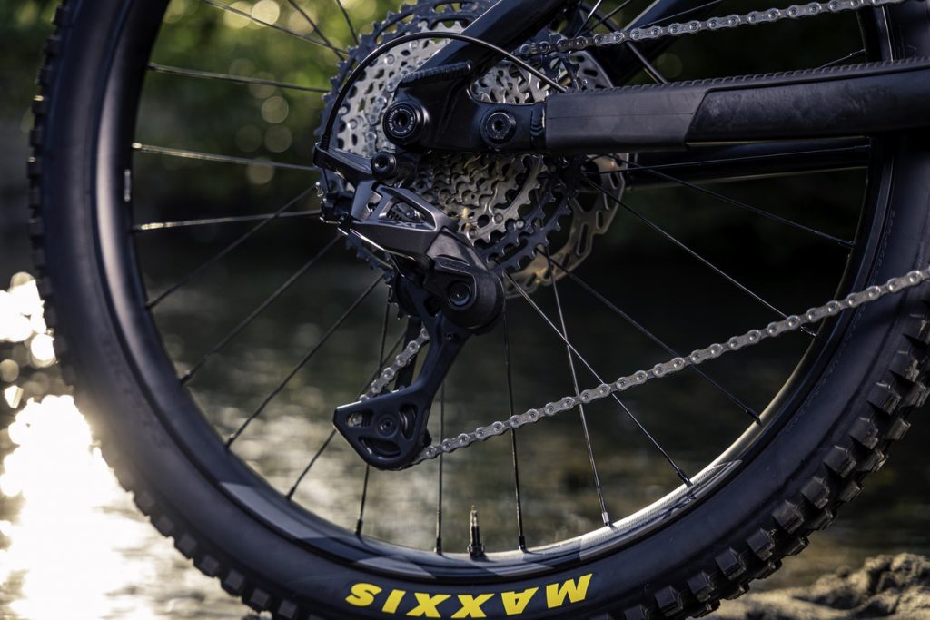

El gran protagonista de esta renovación es el nuevo cambio trasero con tecnología Shimano Shadow ES. Esta arquitectura adopta un diseño de perfil bajo y forma más compacta, con una estructura tipo cuña que reduce la superficie frontal del cambio. La idea es sencilla: cuanto menos expuesto quede el cambio frente a piedras, raíces u obstáculos, menor será el riesgo de engancharlo o dañarlo en marcha.
No se trata simplemente de un cambio Shadow+ con otro nombre. Shimano Shadow ES introduce un nuevo planteamiento en la estabilización de la cadena, con un diseño de doble muelle que aumenta la tensión y mejora la retención en terrenos rotos. Según Shimano, este nuevo estabilizador incrementa la fuerza del muelle en un 70%, buscando una transmisión más estable cuando la bicicleta se mueve de forma brusca en bajadas, pasos de raíces, rock gardens o zonas con impactos repetidos.

Shadow ES, más protección y más estabilidad de cadena
El nuevo estabilizador de doble muelle aumenta la fuerza en un 70% para mejorar la retención de la cadena
El nuevo cambio trasero Deore XT M8200 está diseñado para recibir golpes y seguir funcionando. Shimano ha reforzado la estructura con un paralelogramo ancho y bien soportado, roldanas sólidas y una construcción pensada para reducir la entrada de suciedad. En una transmisión mecánica de MTB, donde el cambio trasero sigue siendo una de las piezas más expuestas de toda la bicicleta, esa resistencia extra es una mejora especialmente relevante.
La tecnología Shadow ES también permite mantener una construcción más compacta. Esa reducción de volumen se combina con opciones de caja larga y caja media, lo que abre la puerta a diferentes configuraciones según el uso. Para quienes buscan el máximo rango, Shimano mantiene la opción de 12 velocidades con cassette 10-51. Para quienes priorizan una transmisión más recogida y con más distancia al suelo, aparece la opción de caja media para cassette 9-45.
Esa versión de caja media puede tener mucho sentido para un uso trail o enduro donde no siempre se necesita el rango máximo, pero sí se agradece llevar el cambio más protegido y alejado del suelo. En zonas técnicas, cada milímetro extra de distancia puede marcar la diferencia entre salvar una piedra o golpear el cambio.

Shimano ofrece el nuevo Deore XT mecánico en varias configuraciones. La principal es el cambio trasero para transmisiones HyperGlide+ de 12 velocidades. Dentro de esta opción hay dos versiones: una de caja larga, compatible con cassettes 10-51, y otra de caja media, diseñada para cassettes 9-45.
La opción de caja larga mantiene el rango más habitual en el MTB moderno, válido para XC, trail, enduro y bicicletas con desarrollos amplios. La versión de caja media, en cambio, apuesta por una transmisión más compacta, con mejor distancia al suelo y menor exposición a impactos.

El cambio trasero de 12 velocidades HyperGlide+
Mantiene el cassette 10-51
El cambio trasero Deore XT para transmisiones HyperGlide+ de 12 velocidades integra la tecnología Shimano Shadow ES, mantiene un cambio rápido y preciso bajo carga y adopta una estructura robusta con estabilizador compacto. Es la opción principal para quienes quieren una transmisión mecánica Shimano de 12 velocidades con el rango y la precisión habituales de HyperGlide+.
Entre sus características destacan la construcción con caja de aleación, las roldanas sólidas, el diseño de perfil bajo y la posibilidad de elegir entre caja larga o caja media. La versión de caja larga está destinada al cassette 10-51, mientras que la de caja media se combina con el cassette 9-45.
Es la opción más lógica para quienes quieren mantener una transmisión Shimano de 12 velocidades con cambio mecánico, pero con una arquitectura más moderna y más adaptada al MTB técnico actual.

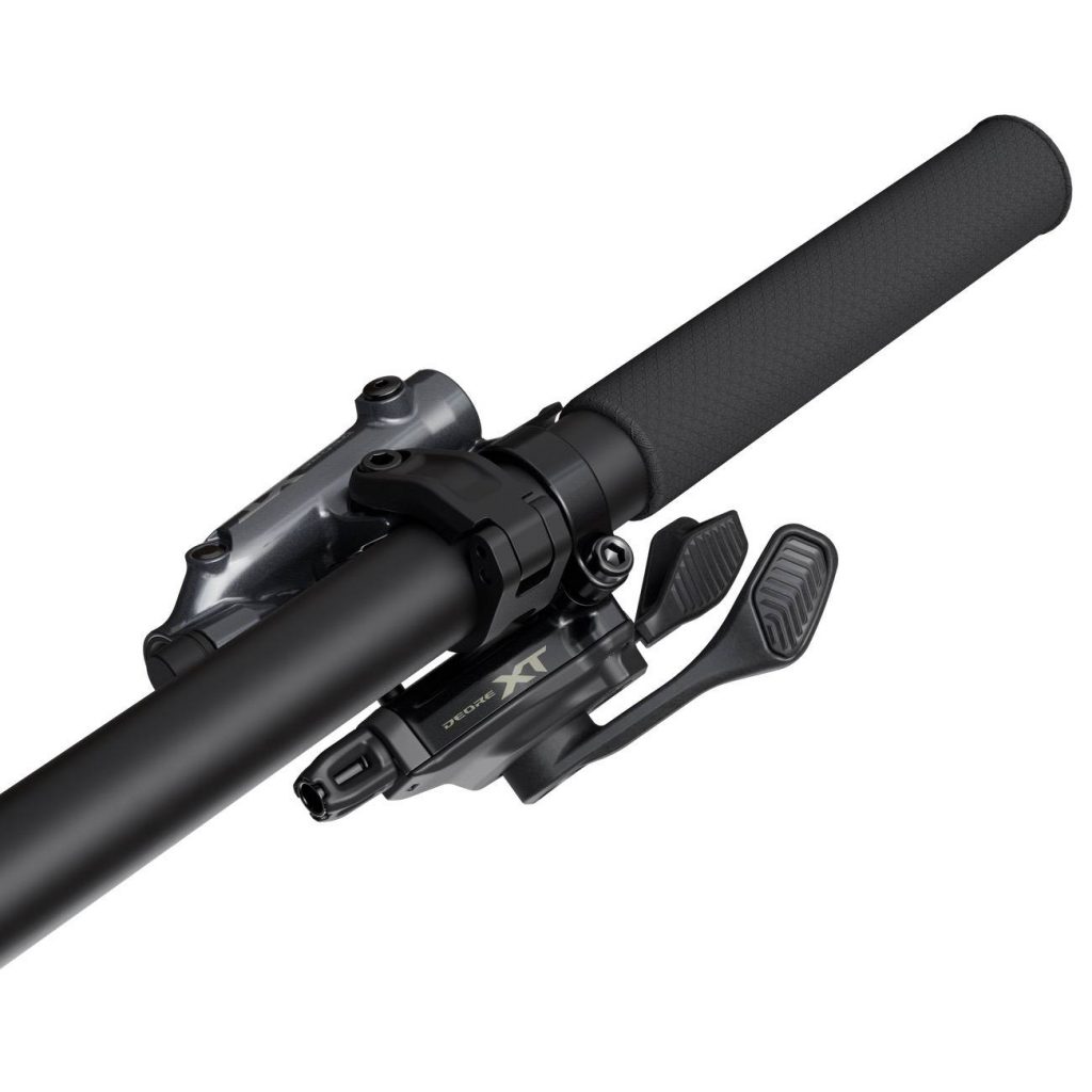

Nuevos pulsadores XT con recorrido más corto y mejor ergonomía
Los nuevos pulsadores Deore XT tienen un recorrido más corto, accionamiento más directo y mejor posición de las levas
Shimano también ha actualizado los pulsadores Deore XT. La marca habla de un accionamiento más nítido, un recorrido de palanca más corto y un segundo clic más firme. También se ha optimizado la posición de las levas para mejorar el tacto con el pulgar y aumentar la sensación de control en marcha.
Otro detalle importante es el guiado del cable, ahora más limpio para ayudar a mantener el cockpit más ordenado. Además, los pulsadores cuentan con una almohadilla de goma reemplazable en la zona de contacto, pensada para mejorar el agarre y mantener el tacto del mando con el paso del tiempo.
La gama se divide en tres opciones principales. El pulsador estándar de 12 velocidades HyperGlide+, una versión específica para e-MTB de alto par y la opción de 11 velocidades para transmisiones LinkGlide.

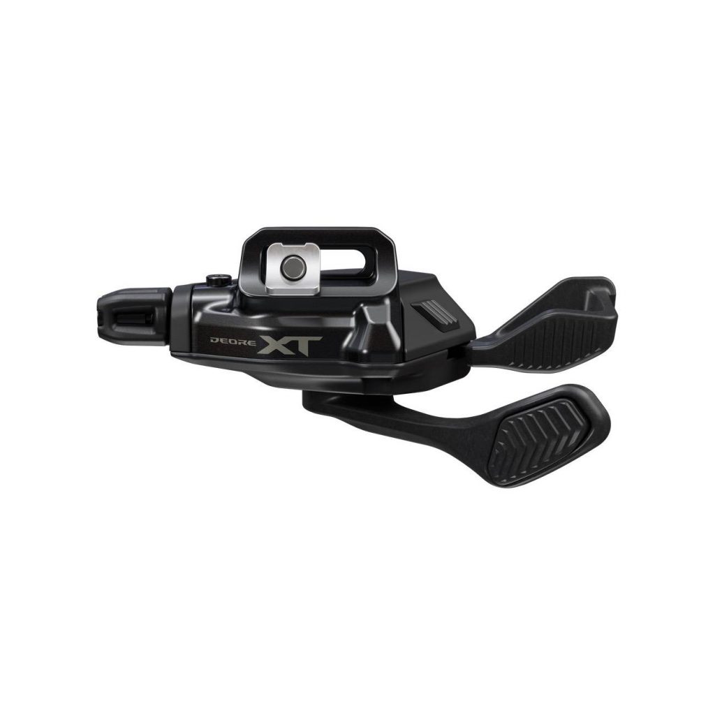

Manetas Shimano XT
El pulsador XT de 12 velocidades con multishift
El pulsador principal para transmisiones Deore XT HyperGlide+ de 12 velocidades mantiene tecnologías clásicas de Shimano como Rapidfire Plus y 2-Way Release, permite realizar hasta tres cambios con la leva principal e incorpora Instant Release para una respuesta más rápida.
También cuenta con guiado de cable más limpio, almohadilla de goma reemplazable y compatibilidad con transmisiones Shimano de 12 velocidades anteriores. Estará disponible en versión I-Spec EV y con abrazadera.
