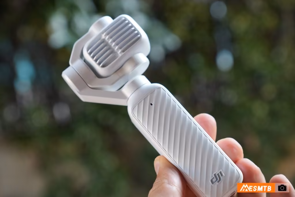

El blanco perla cambia su aspecto y mantiene sus prestaciones
La nueva versión Pearl White conserva la base técnica de la Pocket 4P y cambia su presentación con un acabado blanco perlado. DJI utiliza pigmentos con mica y un recubrimiento aplicado en varias capas para conseguir unos reflejos suaves que varían con la iluminación y el ángulo desde el que se observa. El resultado tiene bastante más personalidad que un simple cambio de negro a blanco y hace que destaque especialmente dentro de una categoría en la que predominan los acabados oscuros.

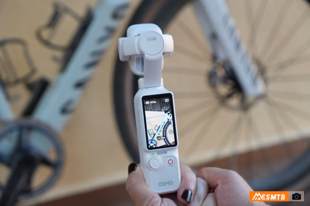

Grabar una feria de bicicletas tiene sus particularidades. Hay que enseñar productos completos, acercarse a componentes, recoger explicaciones y desplazarse entre expositores, muchas veces con poco espacio y con gente pasando alrededor. Nuestra elección de la Pocket 4P responde a esa mezcla de situaciones. Nos ofrece versatilidad para cubrirlas con un equipo compacto y una calidad de imagen con la que podemos preparar un reportaje para YouTube.
El vídeo del Roc d’Azur es un ejemplo de ese uso real. Más allá de lo que promete una ficha técnica, es el tipo de trabajo para el que la empleamos: recorrer un evento y trasladar al espectador lo que vamos encontrando. En ese contexto valoramos especialmente la estabilidad de las tomas y la facilidad para cambiar de encuadre sin tener que reorganizar el equipo cada vez que aparece algo interesante.

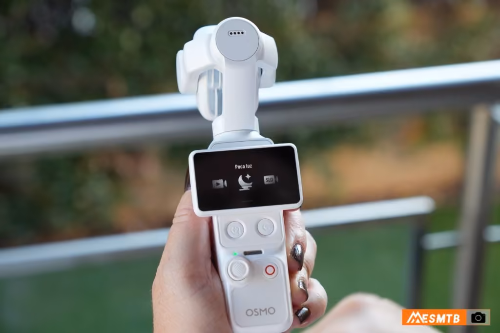

El cuerpo pesa 230 g e integra una pantalla táctil giratoria de 2 pulgadas y hasta 1.000 nits de brillo. Son cifras que ayudan a entender su planteamiento: una cámara pequeña, con su propia pantalla y con controles accesibles desde la empuñadura. El joystick permite dirigir el estabilizador y los botones físicos ofrecen accesos rápidos que reducen la dependencia de los menús.

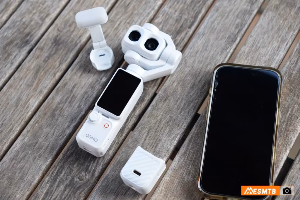

Comparando el tamaño con un iPhone. Tiene un extensor de batería que amplía su capacidad (y tamaño)

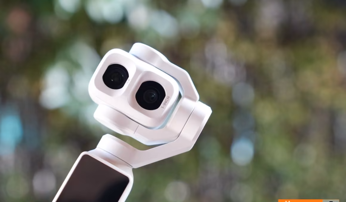

Los 20 y 60 mm permiten combinar planos generales y detalles

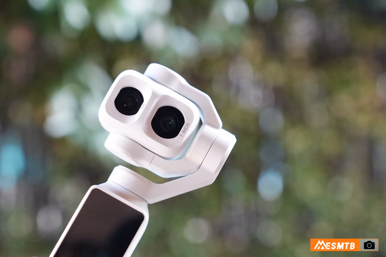

La Pocket 4P incorpora una cámara principal con sensor de 1 pulgada y objetivo equivalente a 20 mm, con apertura f/2,0. La segunda utiliza un sensor de 1/1,28 pulgadas y una óptica equivalente a 60 mm con apertura f/1,8. Entre ambas hay un cambio de encuadre de 3 aumentos por vía óptica; el alcance de hasta 12 aumentos incluye zoom digital. Conviene distinguirlo, porque ampliar digitalmente la imagen no equivale a disponer de otra focal óptica.
Para contenido de ciclismo, esa combinación tiene aplicaciones muy claras. El angular permite mostrar una bicicleta completa, situar una presentación dentro de un expositor o grabarse hablando a cámara. Los 60 mm ofrecen un encuadre más cerrado para aislar un componente o dar protagonismo a una persona. Poder alternar esas perspectivas amplía los recursos del montaje y evita que todo el reportaje tenga el mismo aspecto.
La cámara principal es también la que concentra la tecnología de imagen más avanzada. Su sensor incorpora LOFIC, orientado a conservar información en las zonas más luminosas, y DJI anuncia hasta 17 pasos de rango dinámico utilizando el perfil D-Log 2 de 10 bits. Es una cifra declarada por la marca, pero la utilidad de fondo resulta fácil de entender en una feria: focos, pantallas y zonas en sombra pueden aparecer dentro del mismo encuadre, y disponer de margen para conservar luces y sombras interesa más que acumular resolución.
El nuevo cuerpo con doble lente

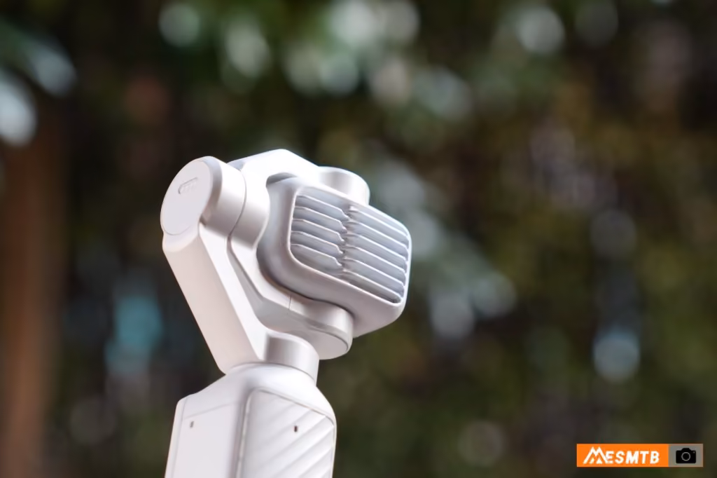

La estabilización es uno de los motivos por los que la utilizamos. La Pocket 4P integra un estabilizador mecánico de tres ejes que mueve físicamente el módulo de las cámaras para compensar sus giros. Es una parte importante de su comportamiento al grabar a mano y permite plantear movimientos que resultan especialmente útiles al enseñar una bicicleta: recorrer sus formas, pasar de un plano general a una zona concreta o acompañar una explicación con un desplazamiento suave.
También hay que entender sus límites. Un estabilizador de tres ejes corrige movimientos angulares, pero no elimina por completo el desplazamiento vertical que hacemos al caminar. La forma de sujetarla y de movernos sigue influyendo en el resultado. Para obtener una toma cuidada continúa siendo necesario acompañar el movimiento, aunque la cámara facilite mucho el trabajo.

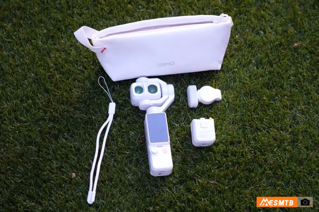

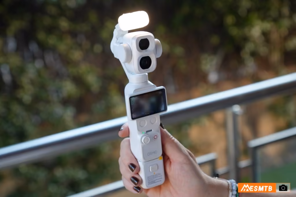

Entre los accesorios de la Pocket 4P destaca la pequeña luz de relleno magnética, incluida en el pack estándar. Su tamaño encaja con el planteamiento de la cámara y permite añadir iluminación sin montar un foco independiente. Para una cobertura como las que hacemos en ferias, puede resultar útil al grabar una explicación en un expositor oscuro o cuando la iluminación del recinto deja el rostro en sombra. Su función es aportar luz al sujeto cercano; por tamaño y potencia, tiene más sentido en una presentación a cámara que intentando iluminar una bicicleta completa.
Ofrece tres niveles de intensidad, con una iluminación declarada de 12, 25 y 40 lux a 0,6 m, y tres temperaturas de color: 2.800, 4.000 y 5.500 K. Ese ajuste permite aproximar su luz a la iluminación cálida o fría del entorno. Conviene utilizar la intensidad necesaria para cada toma, porque se alimenta de la cámara y también influye en la autonomía.
La luz es un gran accesorio que se monta en segundos

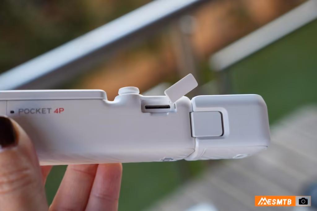

La cámara incorpora 103 GB de almacenamiento interno, ampliables mediante microSD. DJI declara hasta 210 minutos de autonomía en unas condiciones concretas: grabación a 1080p y 24 fps, con pantalla y Wi-Fi apagados. Esa referencia no debe trasladarse directamente a una jornada grabando en 4K. La carga rápida anunciada permite alcanzar el 80 % en 18 minutos utilizando el cargador y las condiciones especificados por la marca.
