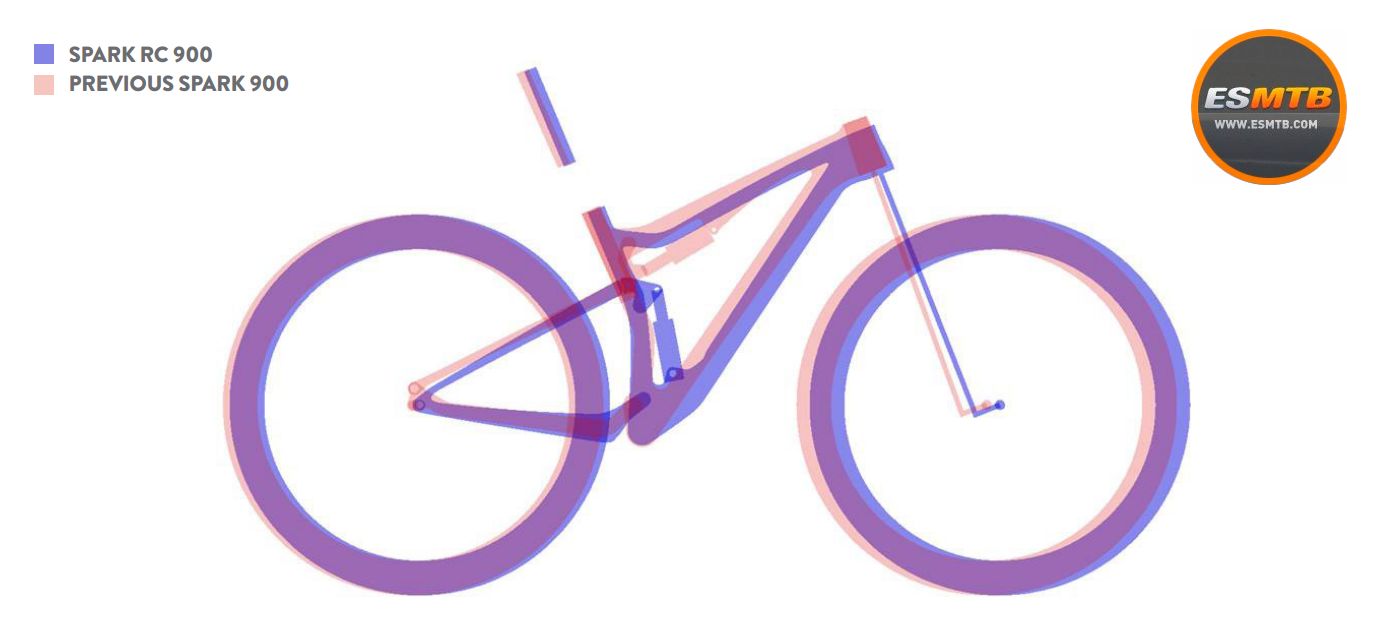

Nueva geometría
En este apartado muchas novedades, aunque en la línea de lo que se está viendo en el sector. Tomamos como referencia el nuevo Spark RC 900.
Esto es un reach mayor que pasa a 429,5mm (17mm más que el modelo anterior), un menos stack que queda en 586,9mm (17mm menos) lo que permite usar potencias más cortas, de 70mm (10mm menos que antes). Las vainas también son más cortas con 435mm de largo (13mm menos que la anterior y sólo 10mm más que el modelo de 27,5″). En cuando a los ángulos 68,5º en la dirección (1,3º de variación) y 73,8º en el tubo de sillón (1º de variación).
Comparación geometría Scott Spark 2016 vs 2017
