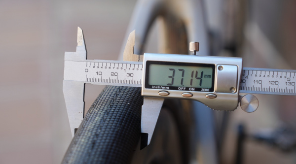

El neumático Schwalbe Thunder Burt deja claro su terreno predilecto con su taqueado. Es muy bajo, de tacos pequeños y con un perfil muy redondeado. Los tacos centrales no llegan a los 2mm de alto, mientras que los laterales llegan a los 3,8mm. En el centro los tacos de distribuyen de forma muy junta, mientras que en los laterales están algo más espaciados.
Por nuestra parte optamos por los que consideramos son la mejor opción dentro de las medidas disponibles. La cubierta Schwalbe Thunder Burt en 29″ x 2,25″ y con carcasa SnakeSkin, además de tecnología Tubeless Easy. La marca ofrece dos carcasas posibles, la SnakeSkin es la más resistente de ellas y la que es más sencillo emplear como tubeless. Hay una carcasa más ligera, la LiteSkin, que rebaja el peso hasta unos brutales 425 gramos para 29″x2,10″ a costa de una menor resistencia a los pinchazos. En cuanto a su balón, los 2,25″ son ideales para ser montados en llantas anchas, de 25mm de ancho interno hacia arriba, logrando una forma redonda ideal para rodar con algo menos de presión y poder sacar todo el partido posible a su balón a la hora de dibujar el terreno y proporcionar comodidad y tracción.
El peso de los Schwalbe Thunder Burt se quedó en unos sorprendentes 574 gramos en nuestra báscula (anuncian 575 gramos en el catálogo).
