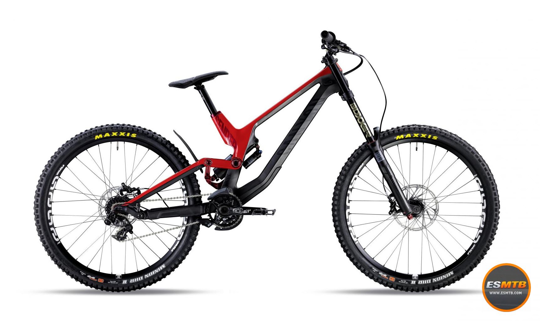

La Canyon Sender estrena todo. Cuadro de carbono, ruedas de 27,5″ y nuevo sistema de suspensión. Se puede ajustar la geometría y la longitud entre ejes y se ha diseñado con una bieleta pensada específicamente para funcionar con amortiguadores de aire. Además, llega con una amplia gama de tallas disponibles, algo poco habitual en cuadros de carbono de DH (S, M, L y XL).
Si hablamos de ligereza, el modelo Sender CF 9.0 estará en los 16,2kg. Nada mal. En total se ofrecerán 3 montajes diferentes.

Por 4.799€ podremos tener el modelo de referencia en la gama Sender. La Canyon Sender CF 9.0 equipada con suspensiones Fox Factory 40 Kashima y Fox Float X2 Elite Evol Kashima.
