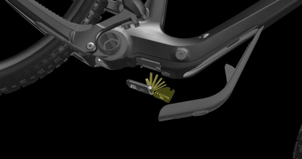

Obviamente para acceder al amortiguador se necesita una ventana de servicio. Está es mucho más grande en la Bold Linkin y además da acceso al «Save the Day» kit. Un gran compartimento de herramientas y recambios integrado en el interior del cuadro, en el tubo diagonal, y que da espacio para una cámara, mini bomba de mano, desmontables y espacio para enganches rápidos para la cadena. Sumarle el añadido de una multiherramienta Syncros Matchbox SL-CT en la propia tapa y tenéis que podéis llevar todos los recambios en la propia bici. Sin olvidar que también usan la palanca del eje trasero extraíble con herramientas incorporadas, como hace Scott.
