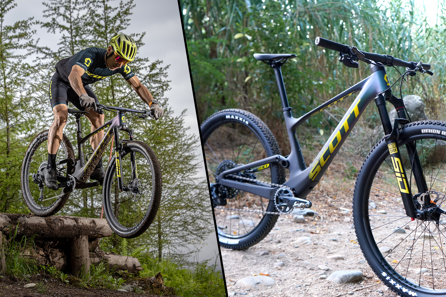

Pasar de 100 a 120 mm de recorrido solo supone un incremento de peso en la horquilla, no en el cuadro
De entrada nos vamos a centrar en el punto más polémico de la nueva Scott Spark RC. El hecho de que solo esté disponible en 120 mm de recorrido. Aunque la mayoría de dobles de XC que salen al mercado ahora ya vienen con versión de 120, marcando claramente la tendencia de los próximos años, Scott se ha ahorrado ese paso intermedio y apuesta todo a los 120 mm. El debate sobre si son necesarios esos 20 mm de más ya lo hemos vivido. En su día pasó algo similar cuando se saltó de los 80 mm de recorrido en las horquillas de XC a los 100 mm de recorrido. En este caso, y sin que queramos ponernos a favor de las tendencias de la industria, el paso a los 120 mm llega en un momento completamente lógico gracias al punto en el que están cuadros, horquillas y geometrías.
En el cuadro, pasar de 100 a 120 mm de recorrido no supone ni un gramo más. De hecho, tenéis multitud de ejemplos de cuadros de XC que están en versión de 100 o 120 mm y lo único que cambia es la carrera del amortiguador, lo que puede llegar a hundirse. Si hablamos de la horquilla, aquí sí que hay peso adicional. Con 120 mm de recorrido hay que recurrir a horquillas con barras más “gordas”. Los modelos ultra-ligeros de barras de 32 mm, como la RockShox SID SL o la Fox 32 SC, no son lo suficientemente rígidos para llegar a esos recorridos. Aunque están llegando las horquillas de 120 más ligeras que nunca. Tenemos el ejemplo de la nueva horquilla Fox 34 SC, configurable en recorridos de 100, 110 o 120 mm, todos con el mismo peso, y que pesa menos de 100 gramos más que la Fox 32 SC. En el caso de la RockShox SID de 120 mm con barras de 35 mm, la penalización en peso es más alta respecto a la RockShox SID SL de barras de 32 mm, rondando los 200 gramos.
El resumen es claro: si puedes tener una doble de 120 mm de recorrido con un incremento de peso muy pequeño respecto a una de 100 mm, ¿por qué ibas a querer menos recorrido?
