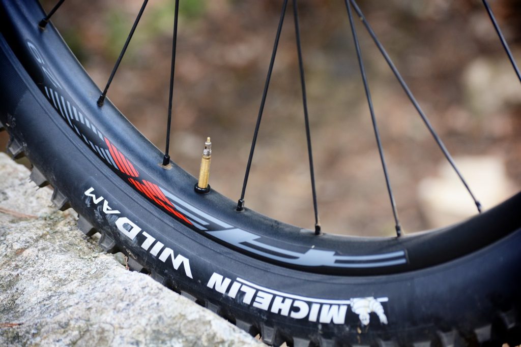

Los neumáticos, unos Michelin Wild Am y Michelin Force AM, seguro que son desconocidos para muchos pero en la medida de 2,3″ que probamos tienen un buen compromiso entre agarre y capacidad de rodar dentro de los parámetros trail.
