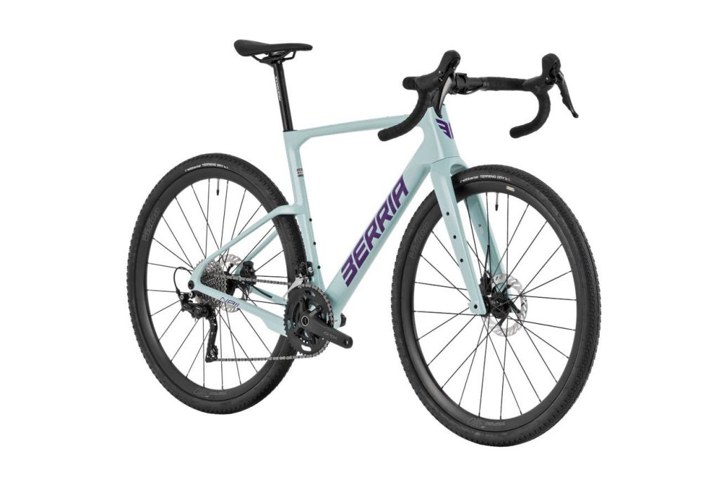

Berria amplía su familia gravel con la nueva NAII X, una plataforma que conserva la orientación deportiva de la marca y añade recursos para afrontar largas distancias y rutas con equipaje. Frente a la NAII BR, más centrada en competición, apuesta por una posición menos exigente, almacenamiento integrado y anclajes para bikepacking. Todo ello con un cuadro de carbono común a sus seis montajes, paso de rueda de hasta 50 mm y compatibilidad con transmisiones de uno o dos platos.
Una plataforma propia dentro de la familia NAII
La NAII X utiliza el mismo cuadro de carbono en toda la gama, desde el montaje de acceso hasta las versiones electrónicas superiores
La nueva NAII X comparte identidad con la NAII BR, pero introduce diferencias que van más allá del montaje. Berria emplea una construcción Full Carbon HM2X, prescinde del sistema Softex de la BR y añade soluciones destinadas a ampliar sus posibilidades de uso. Entre ellas figuran el compartimento interno para herramientas y repuestos, los anclajes para equipaje y una pipa de dirección 10 mm más alta respecto a la plataforma más competitiva de la familia.
Ese planteamiento permite mantener una base deportiva sin orientar toda la bicicleta a las necesidades de una carrera. La NAII X está concebida para alternar entrenamientos, pistas rápidas, tramos de carretera y recorridos de varios días. Además, las versiones Essential y Pro comparten cuadro y geometría: las diferencias de precio se construyen a partir de las transmisiones, ruedas y componentes, sin reservar una plataforma de carbono distinta para los modelos superiores.

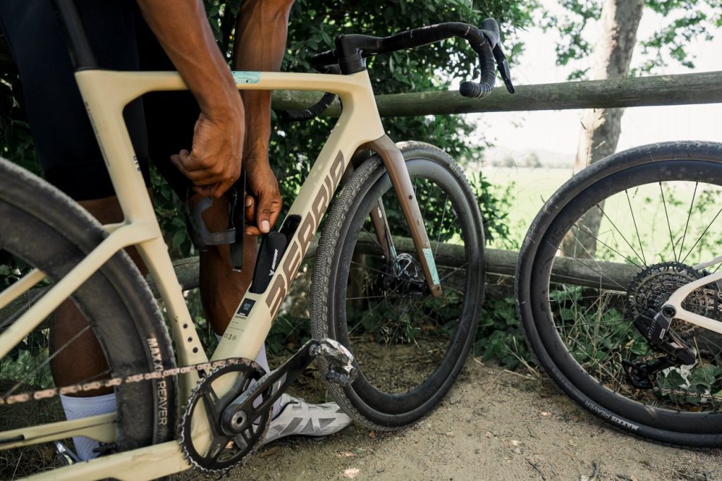

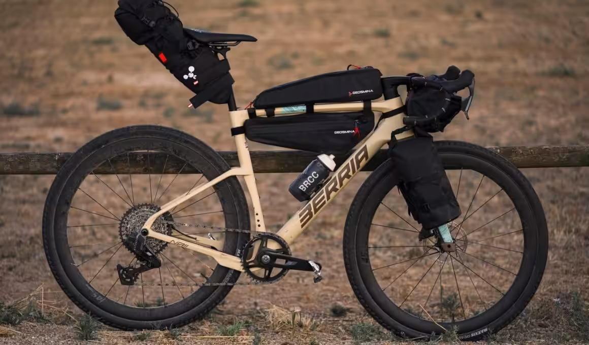

Neumáticos de hasta 50 mm, almacenamiento y anclajes
El paso de rueda de 50 mm se combina con una bolsa interior para repuestos y puntos de fijación para equipaje
La NAII X admite neumáticos de hasta 50 mm, una medida que permite adaptar la bicicleta a terrenos más exigentes o buscar mayor comodidad en rutas largas. Los montajes de serie utilizan Vittoria Terreno T30 de 40 mm en la Essential GRX400 y Terreno T50 de 45 mm en las otras cinco versiones. Por tanto, todos dejan margen respecto al ancho máximo anunciado, aunque la elección del neumático deberá responder al terreno y al uso previsto.
El almacenamiento integrado incluye una bolsa interior y está pensado para transportar elementos como una cámara, cartuchos de CO₂, desmontables, herramientas y pequeños repuestos. A ello se añaden anclajes para equipaje en la horquilla y otras zonas de la bicicleta. Son dos soluciones complementarias: el compartimento permite llevar el material habitual de reparación dentro del cuadro, mientras que los puntos de fijación amplían las opciones cuando toca preparar una ruta con más carga.

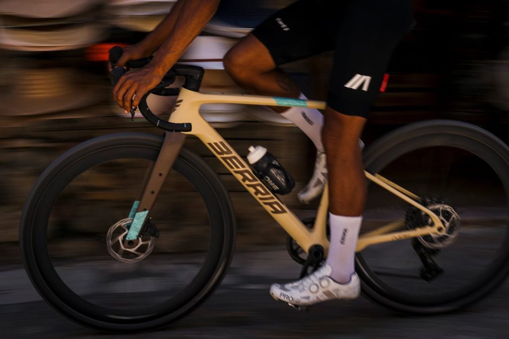

Monoplato o doble plato, con opciones mecánicas y electrónicas
Berria mantiene la posibilidad de elegir entre uno y dos platos en una gama con transmisiones Shimano y SRAM
La compatibilidad con transmisiones 1x y 2x es otra de las claves de la plataforma. Los montajes Shimano recurren al doble plato, mientras que las versiones SRAM apuestan por el monoplato, con alternativas mecánicas y electrónicas. Así, la gama permite escoger entre desarrollos con saltos más próximos para combinar carretera y gravel o configuraciones de mayor simplicidad y amplio rango para recorridos con desnivel.
El cuadro incorpora el estándar UDH y cableado interno. En los dos montajes superiores, la integración se completa con el conjunto de manillar y potencia Avanforce Airone GR de carbono, que utiliza el sistema ICS2 de guiado completamente interno e incluye soporte para GPS y GoPro. Estas versiones también incorporan ruedas Vision TC45 de carbono, con 45 mm de perfil, frente a las Vision Team 30 de aluminio de los otros cuatro montajes.
