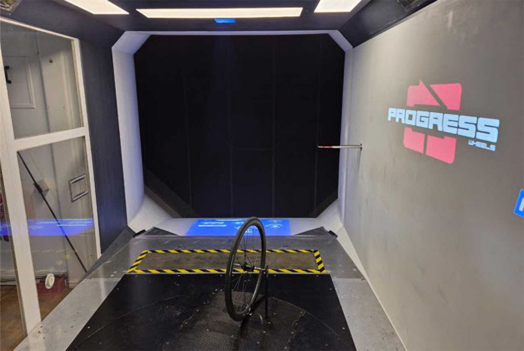

Progress ha llevado sus ruedas al túnel de viento para validar con datos objetivos el rendimiento aerodinámico de sus últimos desarrollos y de varios prototipos. Las pruebas se han realizado en las instalaciones de AerOptimum, en Magny-Cours, y han servido tanto para confirmar avances esperados como para desmontar algunas tendencias actuales del mercado.
La marca española, Progress Wheels, explica que el objetivo principal era medir cómo afectan al drag el nuevo buje Nitro 2 y el uso generalizado de neumáticos de 28 mm, además de comparar diferentes perfiles de llanta, incluidos diseños ondulados.
Test ruedas en el túnel del viento

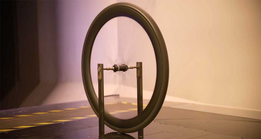

Pruebas en túnel de viento con metodología estándar
Mediciones entre +20 y -20 grados para reproducir condiciones reales
Para garantizar la fiabilidad de los resultados, Progress siguió un protocolo habitual en la industria. La rueda se somete a un flujo de aire con ángulos de incidencia desde +20 hasta -20 grados, evaluando cada grado de forma individual. De este modo se analiza tanto el comportamiento con viento frontal como con viento lateral, una situación mucho más representativa del uso real en carretera.
En estas condiciones, los valores registrados en las pruebas oscilaron entre 14 y 2,6 vatios de resistencia aerodinámica, tomando como referencia una velocidad de 45 km/h. Como punto de comparación se utilizó la Phantom de 30 mm de perfil, considerada la rueda menos aerodinámica del catálogo actual.

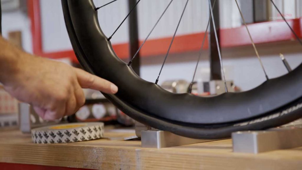

Llantas onduladas
Llantas onduladas, una moda sin beneficio real según el test
Las llantas onduladas generan turbulencias y pierden eficiencia
Una de las conclusiones más claras del test ha sido el mal resultado de un prototipo con diseño de llanta ondulada. Este tipo de perfil, cada vez más visible en algunos lanzamientos del mercado, no ha demostrado ventajas aerodinámicas en el túnel de viento.
Según Progress, las turbulencias generadas impiden un flujo de aire limpio y reducen de forma notable el efecto vela. Además, con ángulos de apenas 12 grados, el flujo se interrumpe de manera abrupta, penalizando tanto el drag como la estabilidad.
