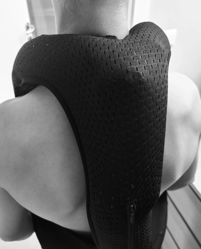

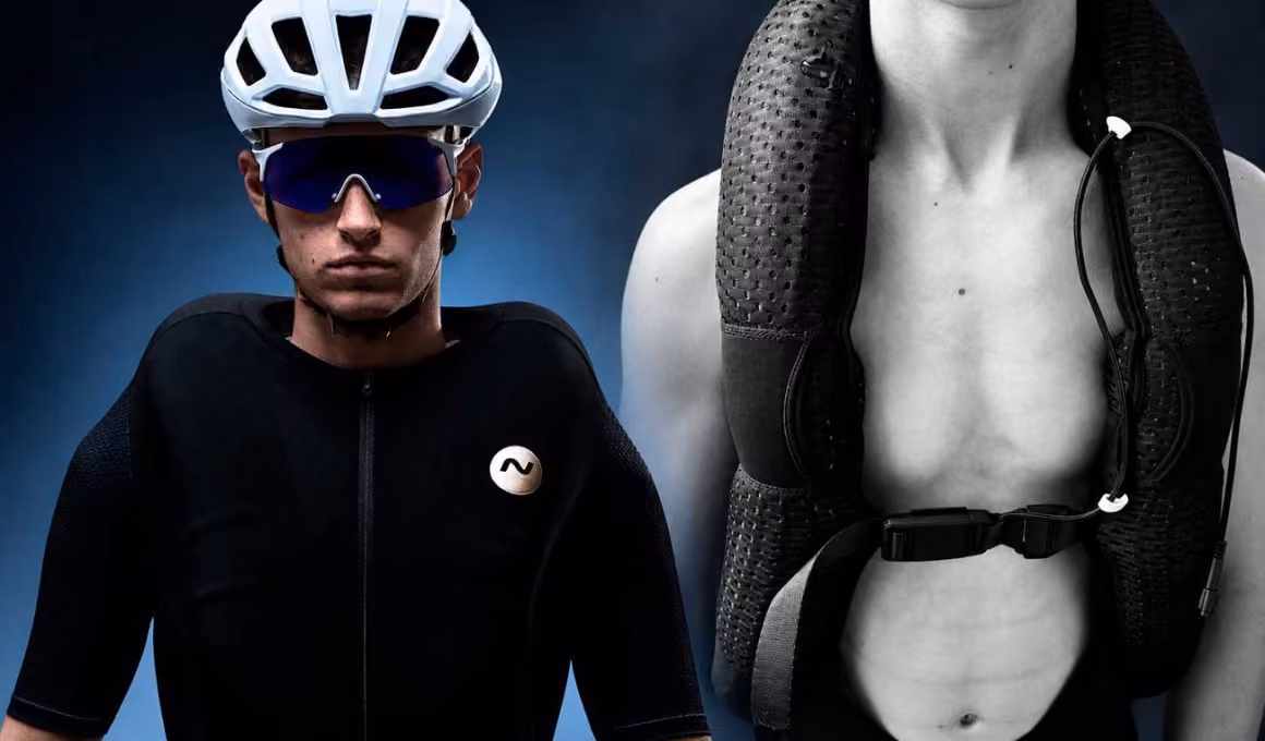

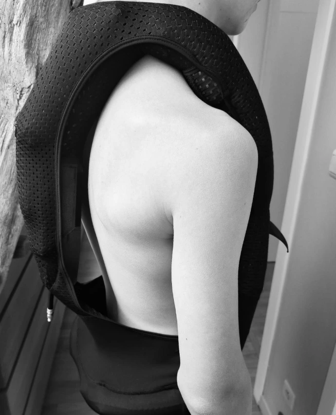

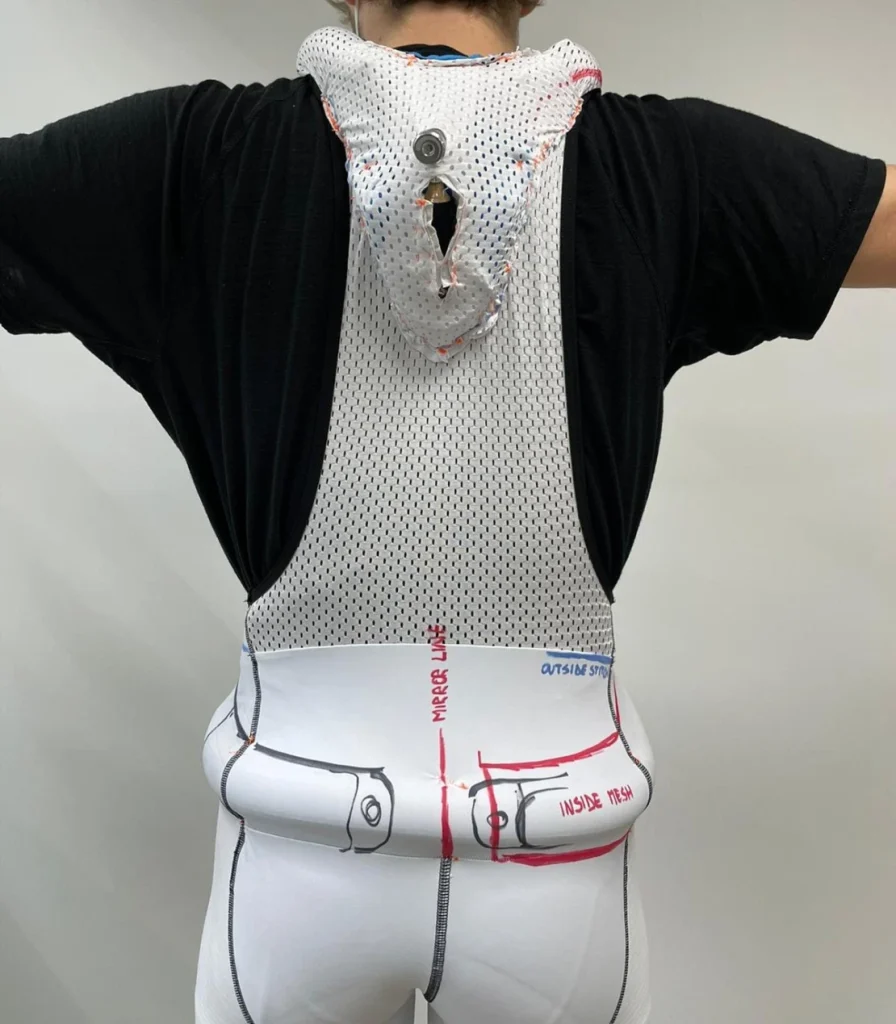

Aerobag es un sistema de airbag personal que combina una estructura inflable de TPU, sensores, electrónica y un cartucho de CO₂ con su mecanismo de activación. La marca lo plantea para carretera, gravel y MTB, tanto para deportistas como para usuarios casuales. En su integración deportiva, los elementos inflables recorren los tirantes del culote y quedan recogidos bajo la equipación, con el alojamiento del cartucho situado en la espalda.
Durante la marcha, nueve sensores monitorizan la dinámica del cuerpo a una frecuencia de 200 Hz, equivalente a 200 lecturas por segundo. El algoritmo analiza esos movimientos para identificar patrones compatibles con una caída y activar el inflado. Aerobag anuncia un despliegue en 100 milisegundos, una décima de segundo, para crear una cámara de protección alrededor del ciclista. La cobertura que describe la marca abarca cuello, espalda, pecho y la zona de las caderas.
La idea es complementar el casco con protección para otras partes del cuerpo. Como ocurre con cualquier equipo protector, su utilidad dependerá del tipo de accidente y de los impactos que se produzcan, por lo que no debe interpretarse como una garantía frente a cualquier caída o colisión.

Según Aerobag, el conjunto pesa aproximadamente 500 g y está diseñado para mantener una superficie de contacto reducida con el cuerpo, favoreciendo la circulación del aire. Es un aspecto especialmente relevante en carretera, donde una protección debe convivir con horas de pedaleo, calor y posiciones exigentes. La marca también plantea el dispositivo como un módulo transferible entre prendas compatibles, mediante la colaboración con fabricantes de equipación. Esa integración será una de las claves para que pueda convertirse en una opción habitual.
Después de activarse, el airbag comienza a desinflarse automáticamente. El sistema puede reutilizarse tras una inspección y la sustitución del inflador, siempre que no haya sufrido daños. Esa posibilidad facilita su mantenimiento, aunque conviene separar la recuperación del dispositivo del estado del ciclista: que el airbag vuelva a recogerse no determina si es seguro continuar después de una caída.
