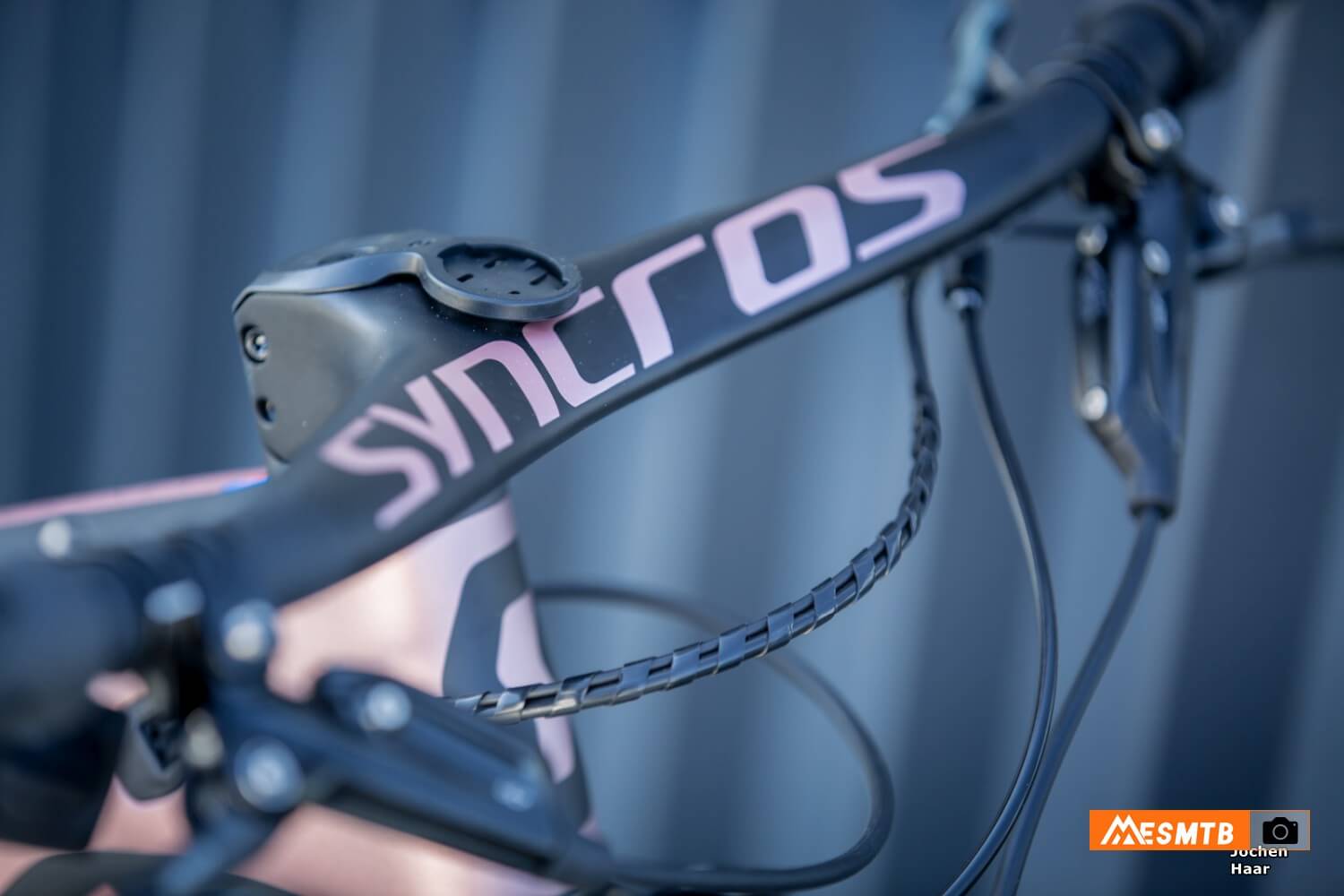

Una de las joyas de Syncros. Su manillar Syncros Fraser iC SL. Y el sistema para unir cables y mejorar la estética, algo que también encontramos en las Scott de serie. Un detalle de montaje muy bueno.
