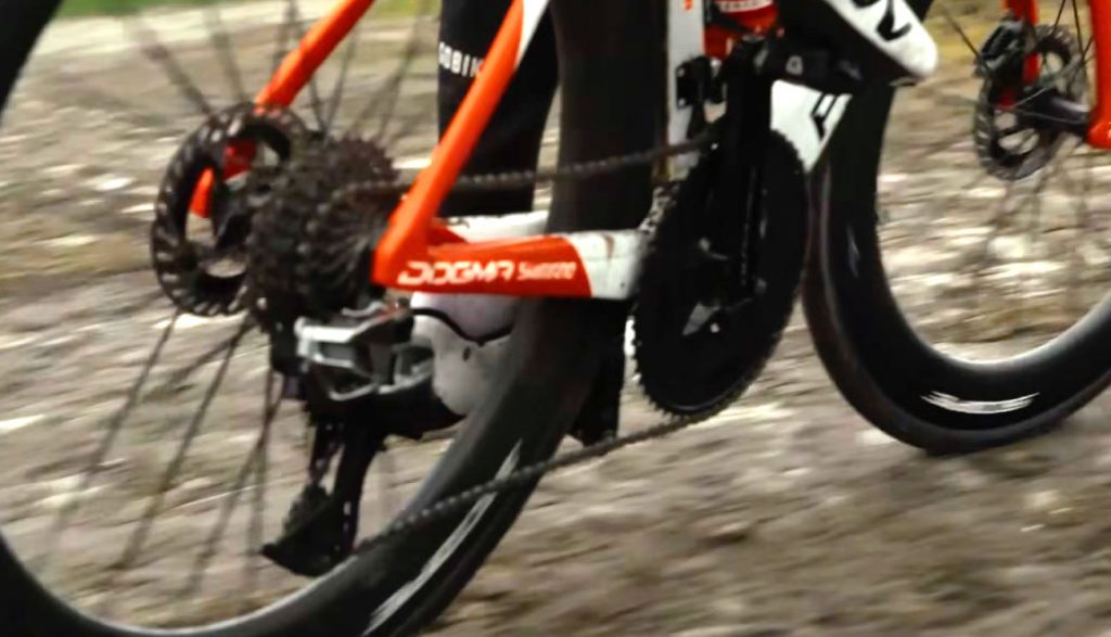

Ineos Grenadiers prueba en Roubaix una transmisión híbrida con cambio XTR de MTB para lograr un sistema monoplato más resistente y fiable, ante la falta de una opción 1x específica de Shimano en carretera.

El equipo Ineos Grenadiers está experimentando con una configuración poco habitual de cara a Paris-Roubaix: una transmisión híbrida que combina mandos de carretera con un cambio trasero de MTB. El objetivo no es simplemente innovar, sino resolver una limitación evidente dentro del catálogo actual de Shimano: la ausencia de una transmisión monoplato específica para carretera en competición.
Un monoplato que Shimano aún no ofrece en carretera
Shimano no cuenta con una opción monoplato pura para carretera a nivel competitivo
Mientras otras marcas han desarrollado soluciones 1x para carretera o gravel de alto nivel, Shimano sigue centrando su gama de carretera en configuraciones de doble plato. Eso obliga a los equipos a buscar alternativas si quieren simplificar la transmisión, especialmente en carreras como Roubaix, donde reducir elementos mecánicos puede ser clave.
En este caso, Ineos está utilizando mandos Shimano Dura-Ace junto a una configuración monoplato no nativa, apoyada por un tensor de cadena, y combinada con el nuevo cambio trasero inalámbrico de Shimano XTR Di2.
Cambio XTR y monoplato en carretera
El XTR encaja mejor de lo que parece
Un cambio de MTB aporta ventajas claras en resistencia y funcionamiento sobre adoquines
Más allá de la lógica asociación entre MTB y terrenos agresivos, el uso del XTR tiene una base técnica sólida en este contexto. Está diseñado para soportar impactos, vibraciones constantes y condiciones extremas, justo lo que define a Roubaix.
Además, su arquitectura inalámbrica elimina uno de los puntos más vulnerables en competición: el cable del cambio. En una caída o enganchón, no hay riesgo de desconexión o pérdida de funcionalidad por daño en el cableado, algo que sí puede ocurrir en sistemas tradicionales.
Diferente comportamiento en caso de impacto
El XTR recupera su posición tras un golpe sin necesidad de intervención manual
Otro punto diferencial está en cómo reacciona el sistema ante impactos. En grupos como el Shimano Dura-Ace Di2, un golpe puede provocar la desconexión del motor, obligando al ciclista a realizar un proceso de reinicio que no siempre es viable en carrera.
El XTR, en cambio, desacopla el motor en caso de impacto pero vuelve automáticamente a la posición original una vez estabilizado, lo que permite seguir cambiando con normalidad sin intervención adicional.
