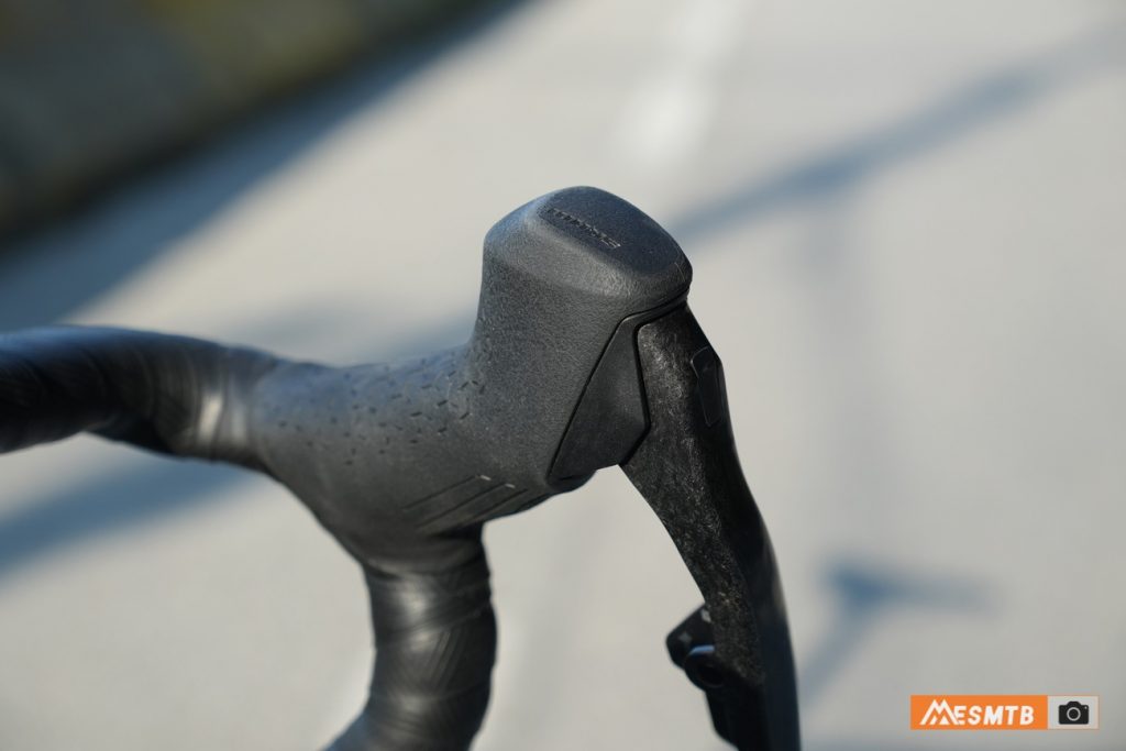

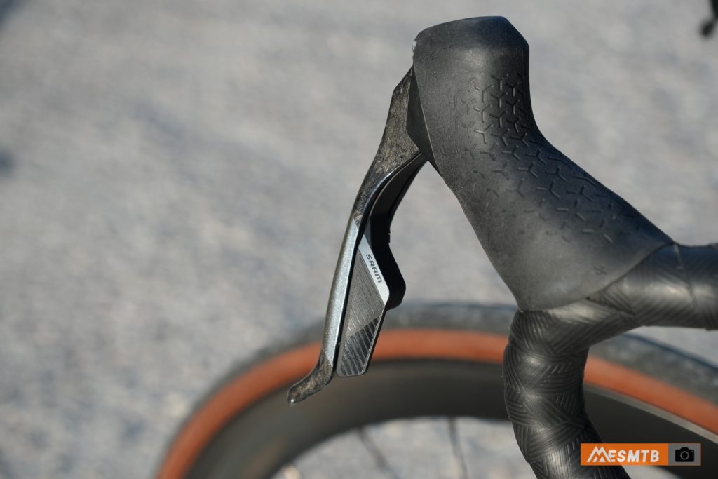

Las manetas son el gran salto del SRAM Rival AXS
Ergonomía calcada al SRAM RED

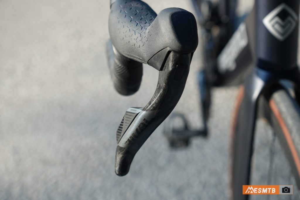

El componente más sorprendente del grupo son, sin duda, las manetas. SRAM ha trasladado al Rival las formas de las manetas del RED y del Force, poniendo al alcance de un grupo mucho más económico uno de los mayores avances de esta nueva generación: la mejor ergonomía de una maneta SRAM en toda su historia.
El cuerpo de la maneta es más compacto, más bajo y más estrecho que en el pasado. Esto se consigue al recolocar el pistón hidráulico, que deja de condicionar tanto la parte superior de la maneta. El resultado práctico es una zona de apoyo más natural, con mejor agarre y una postura de manos más cómoda, tanto en rutas largas como en una conducción más intensa.
SRAM Rival AXS
Mejora enorme en comodidad respecto a la anterior
Como siempre sucede con la ergonomía, hay una parte de gusto personal y de forma de la mano de cada ciclista. Pero la sensación general es clara: esta nueva forma de maneta será mejor para la inmensa mayoría de usuarios.
También se puede ajustar el alcance de la maneta, adaptándose a diferentes tamaños de mano. Es un detalle importante porque refuerza esa sensación de producto más completo y más cercano a los grupos de gama alta.
SRAM Rival AXS

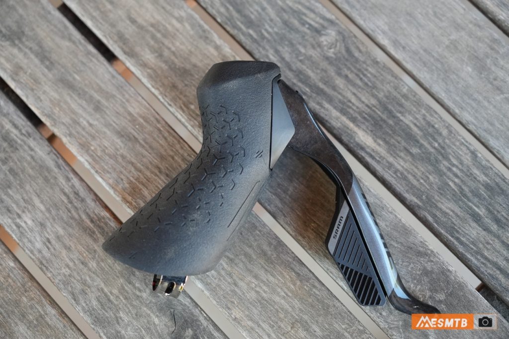

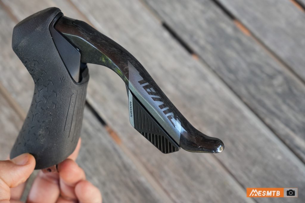

Las manetas de freno son de carbono, como en RED y Force
Uno de los detalles más llamativos es que las manetas de freno son de carbono. Igual que en el RED y en el Force. En un grupo de este nivel dan una sensación más premium y ayudan a que el Rival AXS parezca más próximo al Force que a un grupo de entrada.
No es solo una mejora visual. También cambia la percepción de calidad del grupo. El tacto, la forma y el acabado hacen que la experiencia sobre la bicicleta sea muy similar a la que encontramos en los grupos superiores.
SRAM Rival AXS
Solo le faltan los botones auxiliares
Las gomas de la maneta sí tienen un estriado diferente al resto de grupos, con un diseño algo más minimalista. Como en los demás grupos AXS, cada maneta tiene su propia pila CR2032, fácil de acceder y cambiar, y con una autonomía muy elevada. SRAM habla de unos 2 años de uso con unas 15 horas semanales, aunque la duración real dependerá más de la cantidad de cambios que hagamos que del tiempo de uso.
¿Es entonces una maneta idéntica a la del RED o Force? No. Hay un detalle pequeño, pero importante: no cuenta con el tercer botón que sirve para gestionar otros elementos, como puede ser la pantalla del GPS. No es imprescindible, pero cuando te acostumbras a tenerlo se convierte en una función realmente práctica. En cualquier caso, es una ausencia lógica en un grupo de este precio.

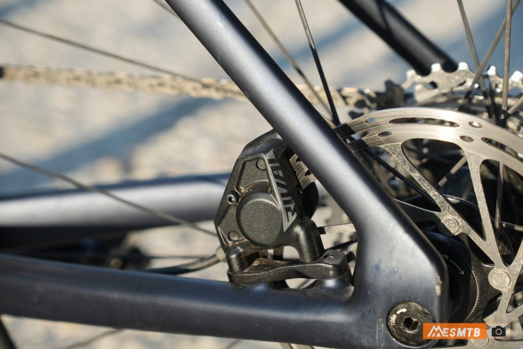

La frenada es uno de los puntos que más ha mejorado en todos los grupos SRAM de carretera. Y en el Rival AXS se nota muchísimo.
SRAM ha pasado de tener una frenada que podía considerarse simplemente correcta a situarse entre las referencias de la categoría por potencia. Pero no se trata solo de potencia bruta. La modulación, que en carretera es clave, también es sobresaliente. Permite dosificar muy bien la frenada y transmite mucha seguridad.
Son frenos tan potentes que en la inmensa mayoría de situaciones podemos parar la bici frenando con un solo dedo. Esa menor fuerza necesaria en la maneta refuerza la sensación de control y seguridad, especialmente en bajadas largas o cuando el ritmo sube.
La pinza de freno es quizás una de las zonas donde más diferencias visuales hay respecto a los grupos superiores, pero su estética sigue siendo buena y, sobre todo, su rendimiento está a un nivel muy alto.

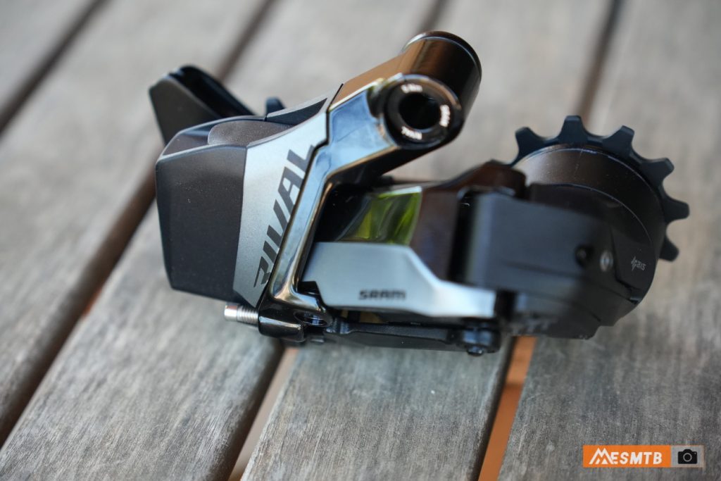

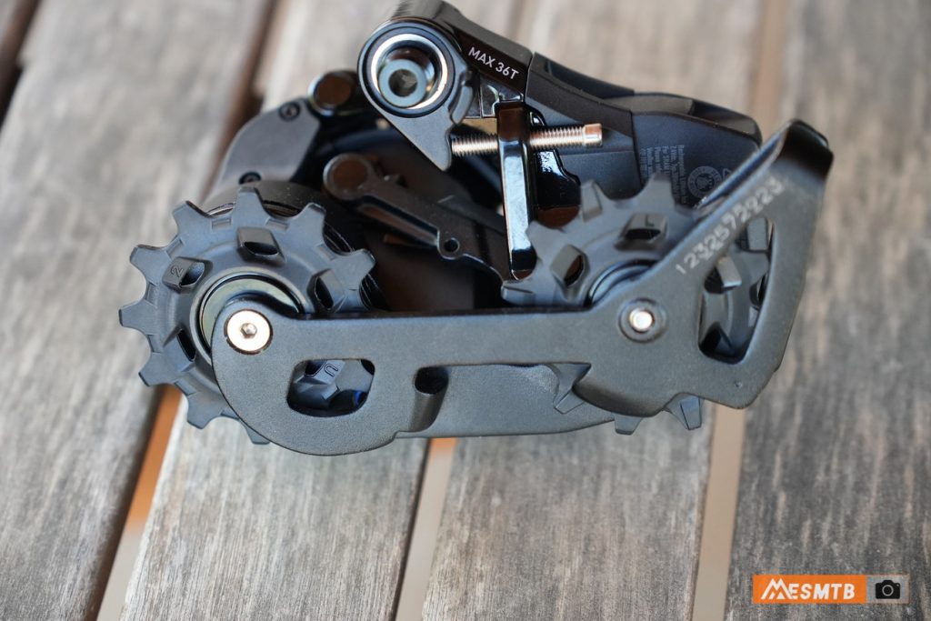

Cambio trasero: pocas novedades, mucho rendimiento
El cambio no recibe grandes cambios

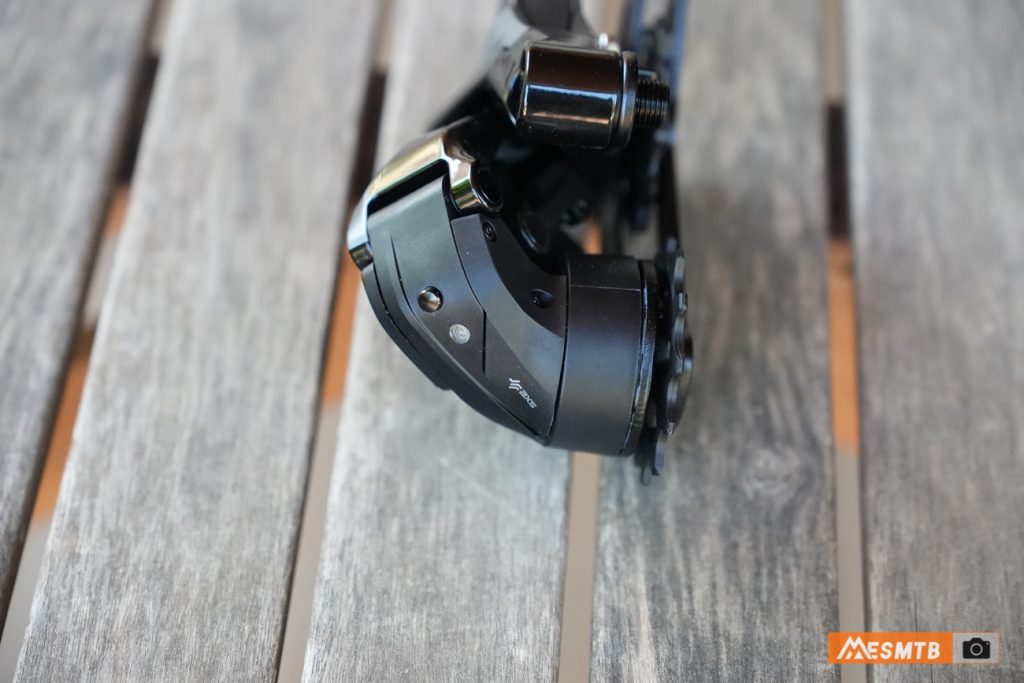

Mientras las manetas son el componente más revolucionario, el cambio trasero es el más conservador. También es el que menos novedades aparentes trae, pero eso no significa que se eche nada en falta.
El cambio es rápido, preciso y fiable. Está dotado de un muelle que da tensión a las roldanas y que ayuda a controlar la cadena cuando rodamos por carreteras rotas o zonas bacheadas. La sensación es la de un componente totalmente maduro.
Usa roldanas de 12 dientes con rodamientos de acero y ofrece un funcionamiento sólido, sin sorpresas y sin sensación de estar ante un grupo inferior en el uso real.

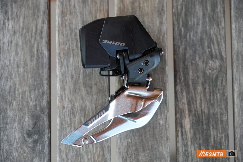

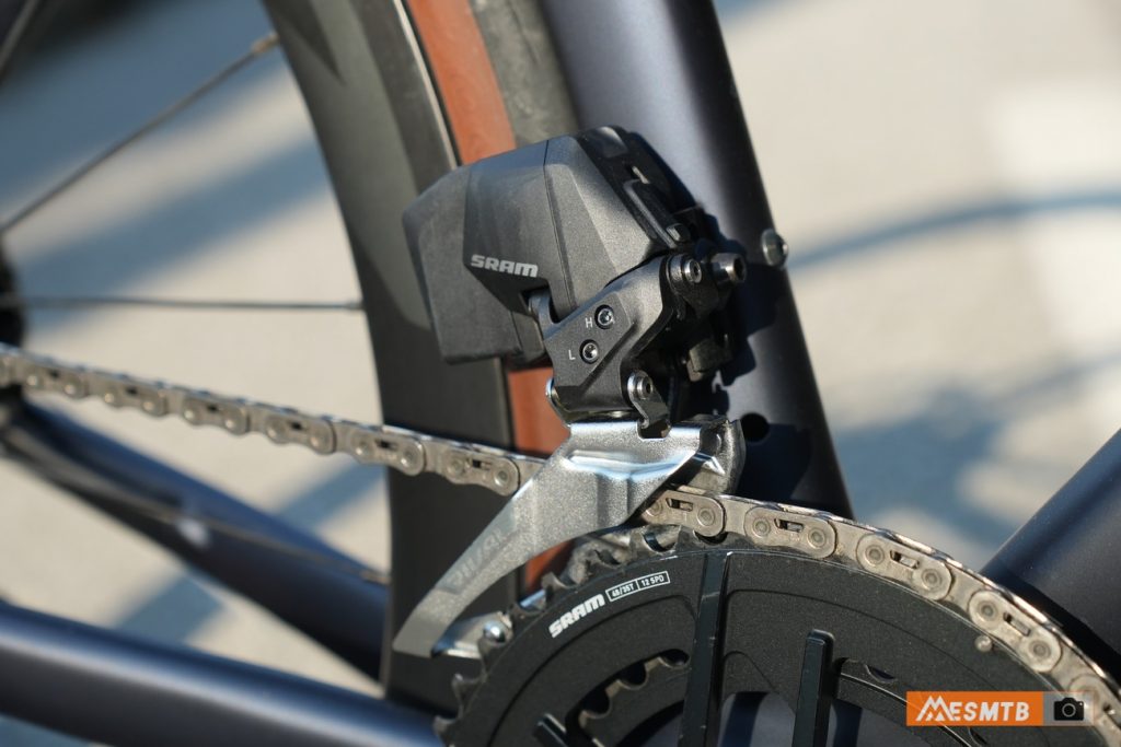

El desviador delantero sí da un paso adelante
Es vital montarlo correctamente
Donde sí encontramos una mejora importante respecto al anterior Rival es en el desviador delantero. SRAM ha conseguido que el cambio de plato sea menos brusco. Al bajar al plato pequeño, la caída de la cadena es menos seca. Al subir al plato grande, la cadena se asienta de forma más rápida y natural.
También cuenta con un sistema de autoajuste para evitar roces con la cadena en cruces extremos del desarrollo. En general funciona bien, aunque puede interferir ligeramente en algunos cambios de plato dependiendo del desarrollo que llevemos. No es algo especialmente grave, pero sí conviene mencionarlo.
Eso sí, en este componente es clave hacer un montaje correcto. Por suerte, SRAM incorpora una sencilla pieza de plástico que facilita esa tarea y que influye mucho en el funcionamiento final del desviador.

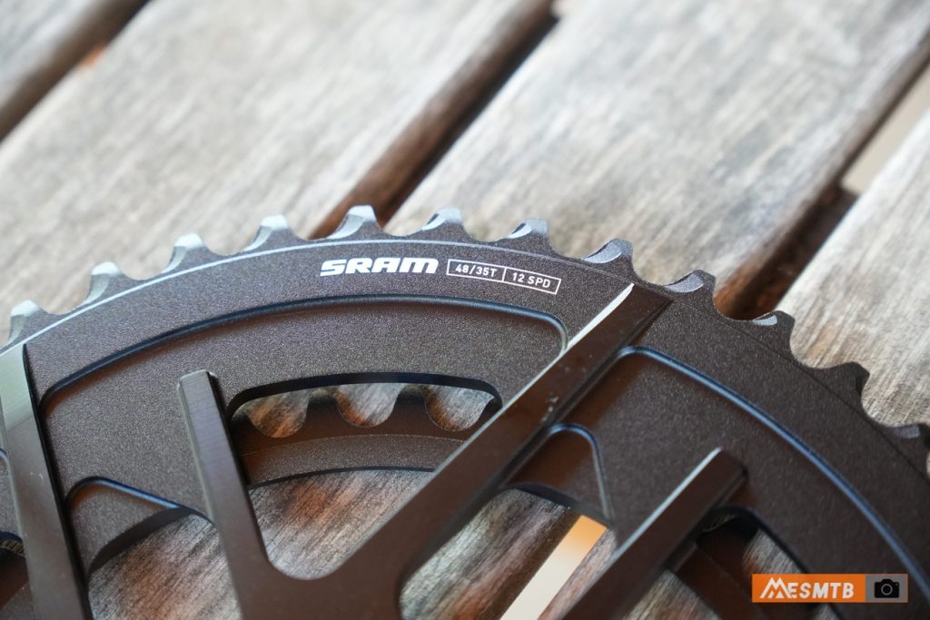

Desarrollos: platos compactos y cassette 10-36
Ofrece platos de 46/33 y 48/35
Pasando a los desarrollos, el Rival ofrece dos combinaciones de platos: 46/33 y 48/35. Es un enfoque distinto al de Shimano. SRAM apuesta por platos más compactos, aprovechando el recurso del piñón de 10 dientes en el cassette.
Es una filosofía especialmente interesante para ciclistas aficionados, porque permite a más gente usar el plato grande durante más tiempo. Si tu enfoque es la competición pura, quizás puedas echar en falta platos más grandes, pero para la mayoría de usuarios el planteamiento tiene mucho sentido.

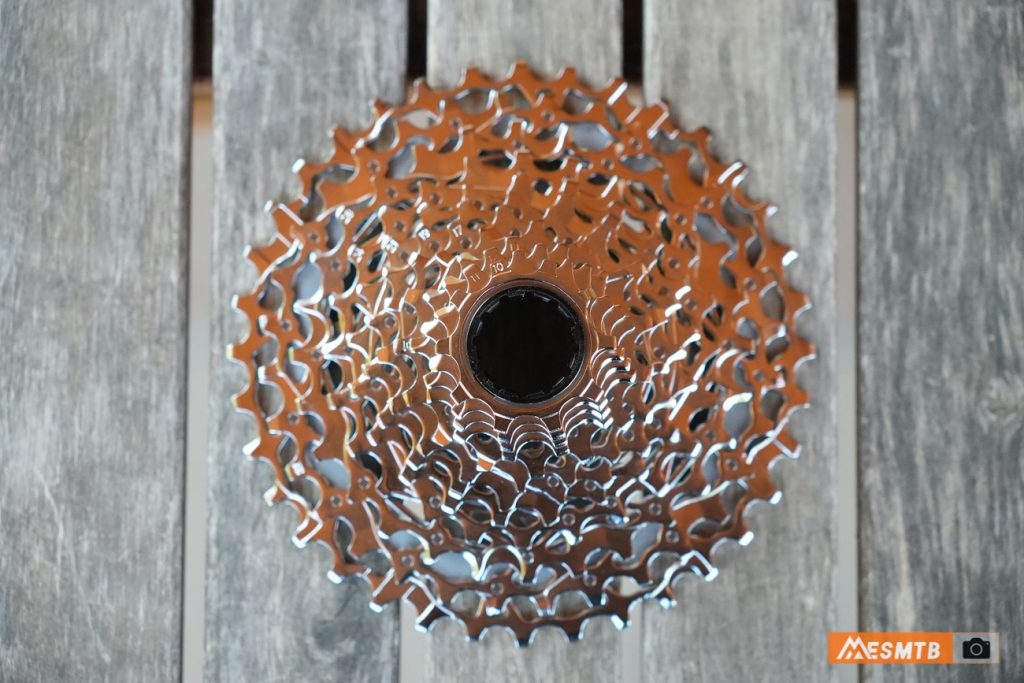

En el cassette solo se ofrece una opción dentro de la gama Rival: 10-36. Está bien escalonado, aunque con saltos más apreciables en los piñones grandes. De nuevo, esos saltos finales serán algo que noten más los ciclistas puramente de carreras que los aficionados.
SRAM Rival AXS
El piñón de 10 es seña de identidad SRAM
En cualquier caso, la compatibilidad con los cassettes y cadenas de otros grupos SRAM es total, así que es posible combinar componentes de otras gamas sin problema.
El piñón de 10 dientes sigue siendo uno de los puntos más controvertidos del sistema. Puede verse como un comodín para tener un desarrollo amplio usando platos más pequeños, pero también es cierto que transmite la sensación de ser más difícil de mover que un desarrollo equivalente con un piñón de 11 dientes.

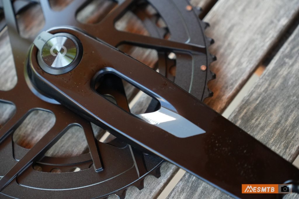

Bielas, platos y cassette: más calidad visual, alguna concesión práctica
Los platos son de una pieza, no puedes cambiar solo uno de ellos

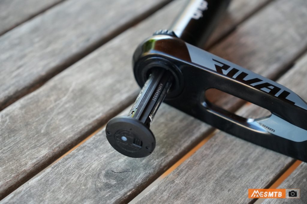

Las nuevas bielas y platos suman mucho a la percepción de calidad del grupo Rival. Las bielas son de aluminio, pero dejan atrás el aspecto más sobrio del pasado. Visualmente parecen más próximas a los modelos de MTB, son más angulosas que las de carbono y cuentan con una característica abertura central. Estéticamente, el salto es evidente.
Los platos se ofrecen en una construcción sólida, con los dos platos unidos. Lo positivo es que mejora el peso y la rigidez. Esa rigidez es importante para conseguir una buena suavidad de cambio en el desviador delantero, especialmente cuando pedaleamos con fuerza.
El punto negativo es evidente: no se puede cambiar únicamente un plato. Hay que sustituir el conjunto de los dos. En un RED o Force, grupos de gama alta, puede ser más asumible. En un Rival, que mantiene ese carácter más económico y accesible, es una decisión que puede doler algo más.

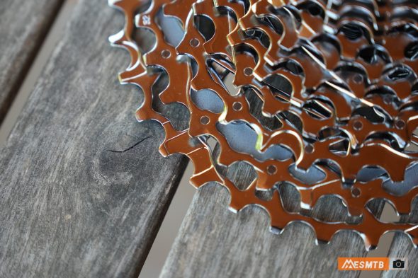

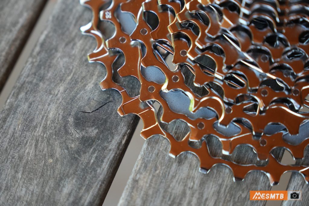

El cassette es uno de los componentes que más peso cede respecto a Force y RED
La fijación a la biela se realiza mediante el sistema de 8 tornillos, el mismo que SRAM ha adoptado también en sus platos de MTB.

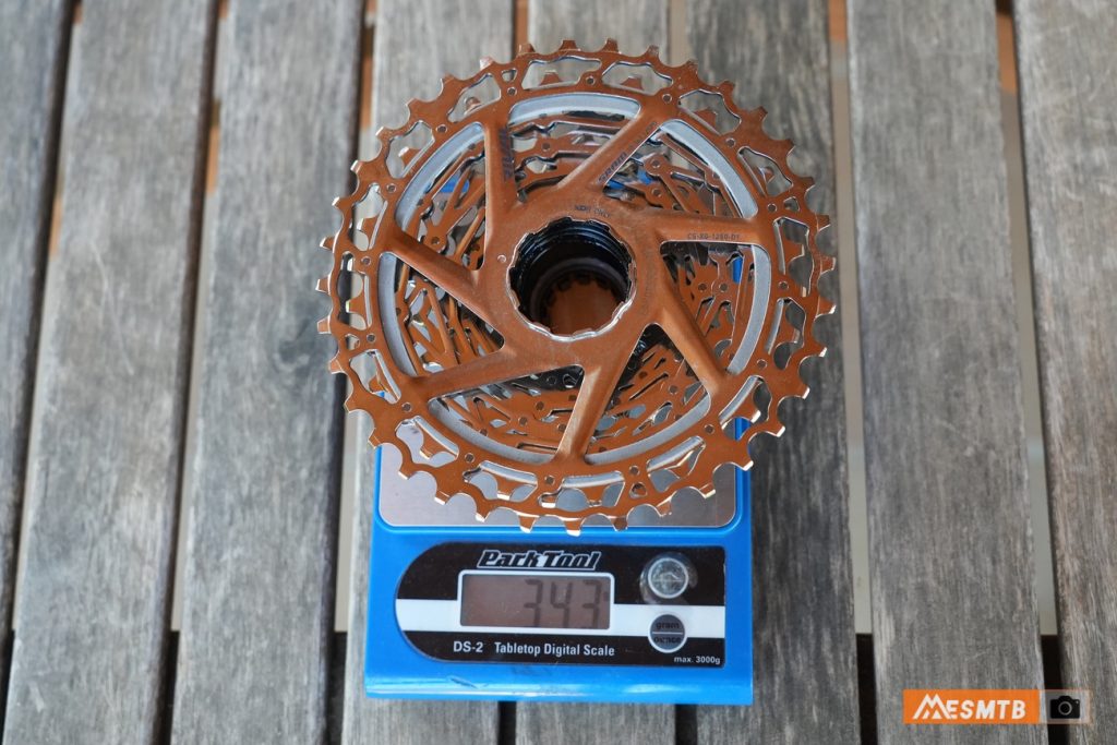

El cassette reproduce el diseño de una pieza habitual de SRAM, aunque no está fabricado desde un bloque mecanizado, sino mediante la unión de sus diferentes coronas. Es compatible con núcleo XDR y, al ser de una pieza, resulta muy fácil de montar y desmontar.
Está fabricado completamente en acero, así que podemos esperar una durabilidad elevada. Es un punto importante porque el precio de mantenimiento del grupo es más alto que antes. Tanto el cassette como los platos tienen un coste superior al de la generación anterior.

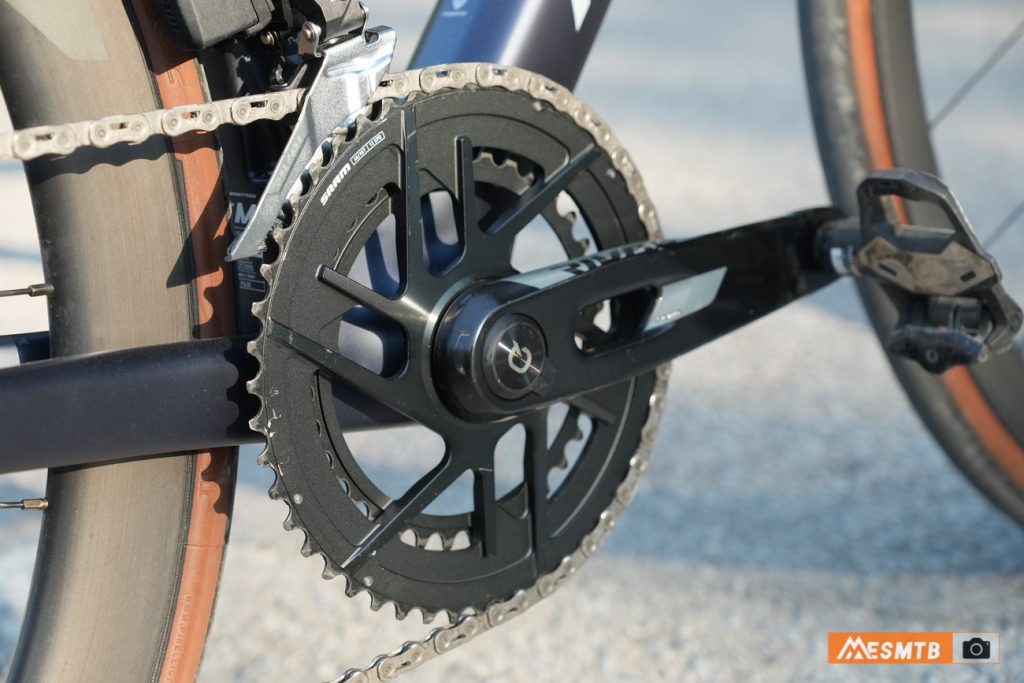

Uno de los detalles más importantes del Rival AXS es que puede incluir potenciómetro en el eje de pedalier. Es un añadido que lo posiciona como una opción muy completa incluso para ciclistas exigentes con el control de su rendimiento.
Además, está totalmente integrado en el diseño, hasta el punto de pasar prácticamente desapercibido. Mide la potencia de la pierna izquierda para calcular el total, funciona con una batería estándar AAA que ofrece unas 400 horas de uso y añade solo alrededor de 40 gramos al conjunto.
Es uno de esos detalles que refuerzan la idea de que el Rival AXS ya no es simplemente un grupo electrónico de acceso. Es un grupo listo para bicicletas de carretera muy serias.

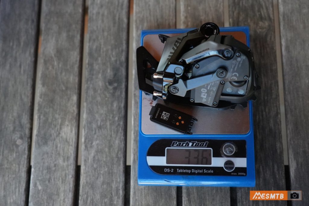

Peso: más pesado, pero con una diferencia asumible
Poco más de 300 gr más pesado que el Force

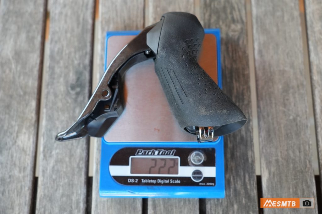

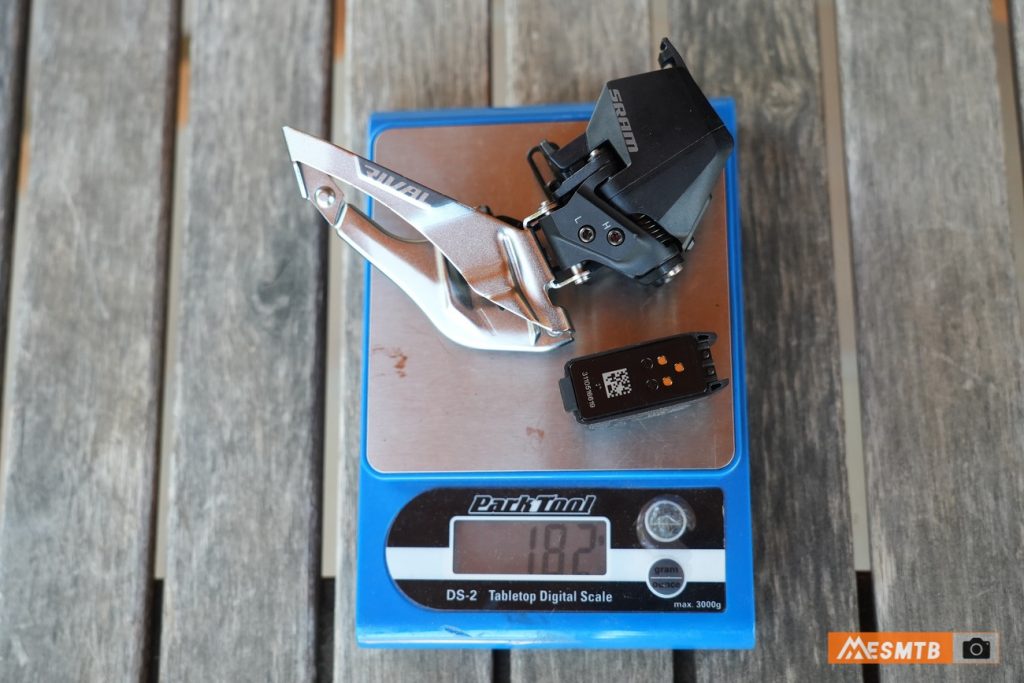

En nuestra unidad hemos pesado todos los componentes del grupo Rival AXS. Lo relevante no es solo el peso absoluto, sino su comparación con SRAM Force y SRAM RED.
El Rival AXS es poco más de 300 gramos más pesado que el Force y menos de 600 gramos más pesado que el RED. Las principales diferencias de peso se concentran en el cassette y en el conjunto de platos y bielas.
Desde ese punto de vista, la comparativa hace aún más interesante al Rival. Sí, pesa más. Pero la diferencia no parece suficiente para explicar por sí sola el enorme salto de precio que existe entre los tres grupos.
Componente Peso real
Cambio trasero con batería 336 g
Cambio trasero sin batería 311 g
Batería SRAM AXS 25 g
Desviador delantero con batería 182 g
Desviador delantero sin batería 156 g
Cassette 343 g
Maneta (1) 222 g

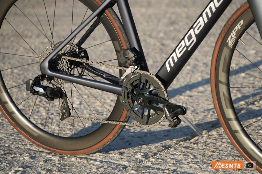

La bicicleta de prueba: Megamo Pulse 07

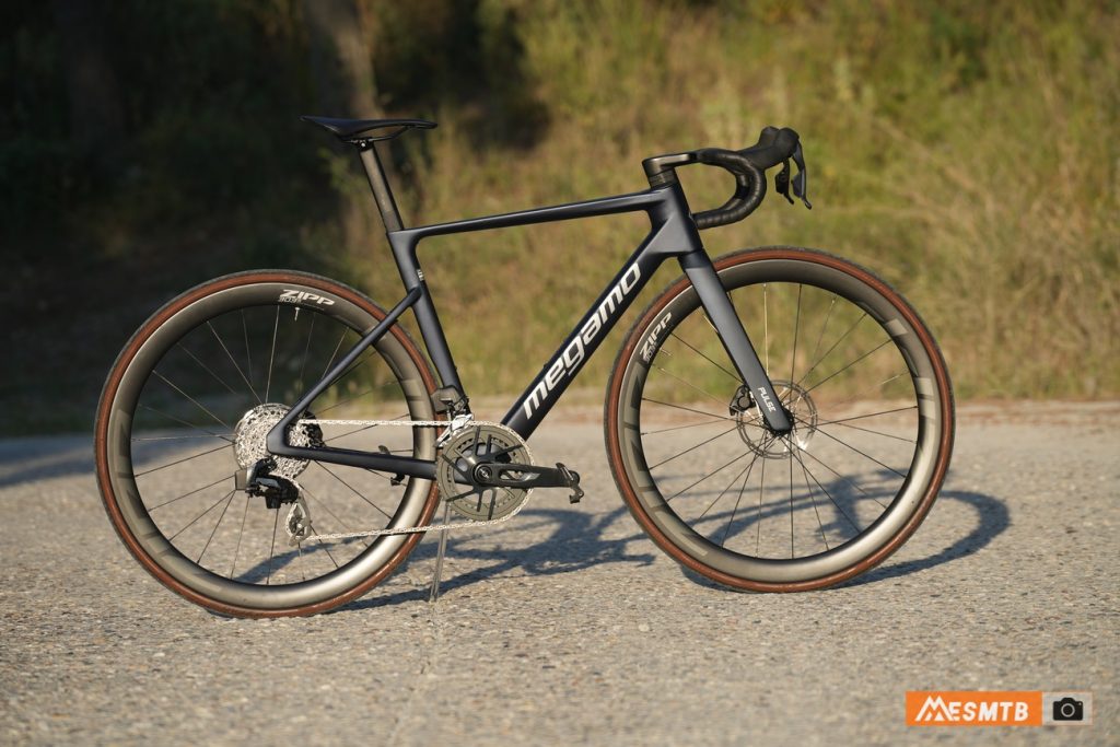

La Megamo Pulse 07 es un ejemplo de como tener una bici con rendimiento de gama alta por la mitad de precio que la media de la gama alta
Este grupo es una gran noticia para quienes buscan una bicicleta de carretera con rendimiento de gama alta, pero sin romper la cuenta del banco. Un buen ejemplo es la bicicleta en la que lo hemos probado: la Megamo Pulse 07.
Cuenta con cuadro SL, el mismo diseño que el modelo SLR en cuanto a formas y geometría, pero con un carbono distinto que añade algo más de peso. El resultado es una bicicleta con estética de gama alta, prestaciones en marcha de gama alta y el único pero de un peso ligeramente superior al de bicicletas que, por otro lado, cuestan más del doble.
La Megamo Pulse 07 tiene un precio de 4.999 € e incluye ruedas Zipp 303, manillar integrado de carbono y este nuevo SRAM Rival AXS. Es un ejemplo claro del tipo de bicicletas que pueden beneficiarse mucho de este grupo.
