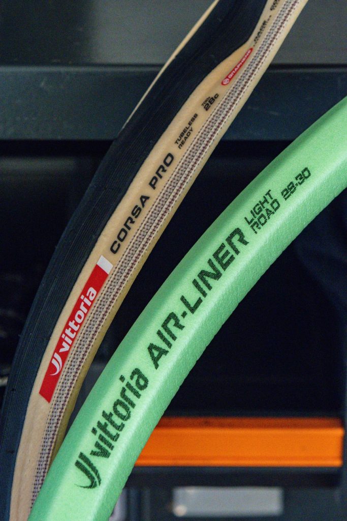

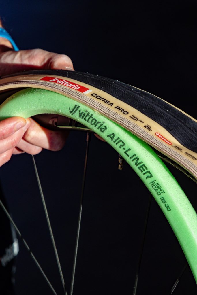

Air-Liner Light Road: una mousse ultraligera diseñada para rendimiento
El nuevo material extruido mejora el rendimiento y reduce el riesgo de destalonamiento
El nuevo Air-Liner Light Road es una evolución del insert de carretera anterior, pero con un material completamente rediseñado y un proceso de fabricación distinto.
Mientras que la primera generación utilizaba un proceso de corte, esta nueva versión emplea material extruido, lo que permite obtener células cerradas más uniformes y una superficie más lisa. Esto se traduce en varias mejoras funcionales para el ciclista.
Entre sus principales ventajas destacan:
  • Menor absorción de líquido sellante, permitiendo usar hasta un 10% menos respecto al modelo anterior
  • Mejor comportamiento en modo run-flat tras un pinchazo
  • Instalación más sencilla gracias a la reducción de fricción dentro del neumático
  • Menor riesgo de destalonamiento del neumático a bajas presiones
Según los datos de la marca, el riesgo de destalonamiento se reduce en un 28% respecto a rodar sin insert, y un 5% adicional frente al Air-Liner Road anterior con la misma combinación de llanta y neumático.
Vittoria Air-Liner Light Road

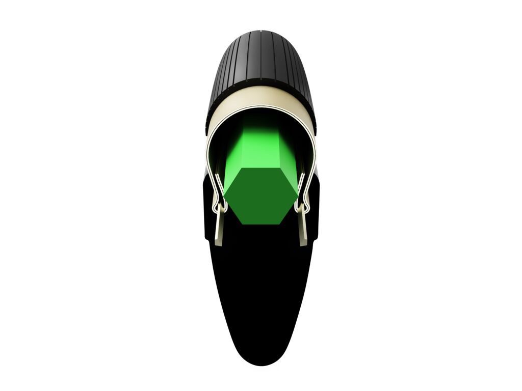

Protección, agarre y seguridad incluso tras un pinchazo
Puedes rodar sin aire hasta 50 km
El funcionamiento del Air-Liner Light Road es dinámico. Cuando el neumático está inflado, la presión comprime la mousse, haciéndola prácticamente imperceptible para el ciclista y sin afectar al comportamiento del neumático.
Si se produce un pinchazo y se pierde aire, el insert se expande dentro del neumático para ocupar su volumen interno, permitiendo seguir rodando en modo run-flat durante hasta 50 kilómetros.
Además, el insert permite utilizar presiones más bajas con seguridad, lo que se traduce en:
  • mayor agarre
  • mayor estabilidad
  • más confort
  • menor riesgo de impactos directos sobre la llanta
En la práctica, Vittoria explica que este sistema convierte al neumático de carretera en una especie de micro-suspensión capaz de absorber impactos de asfalto irregular, baches o pavé.
Probado en competición WorldTour
Los inserts Air-Liner ya se utilizan en competición al máximo nivel
El desarrollo del Air-Liner Light Road se ha realizado en colaboración directa con equipos profesionales y ya se utiliza en competición al más alto nivel.
“El nuevo Air-Liner Light Road es un verdadero cambio de juego. En carreras como las clásicas del norte nos da mayor control y confianza en carreteras rotas y pavé, permitiéndonos rodar con presiones más bajas sin comprometer rendimiento o seguridad.”, explica Andreas Klier, responsable técnico y comercial del equipo EF Education-EasyPost.
También el CEO de la compañía, Stijn Vriends, destaca la ambición de la marca de desarrollar un sistema completo de neumáticos que funcione en cualquier terreno.
“Con la nueva generación de Air-Liner para carretera completamos nuestra visión de rendimiento total del sistema de neumáticos en cualquier terreno.”

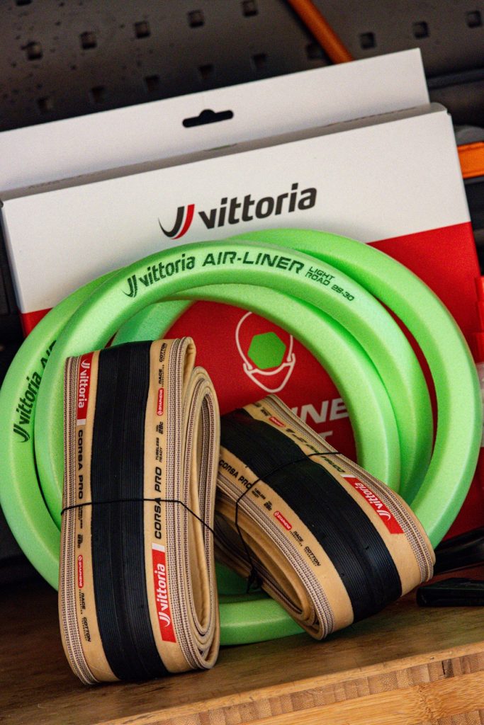

Peso, tamaños y compatibilidad
Solo añade entre 30 y 40 gramos por rueda al sistema tubeless
A pesar de las mejoras en protección y comportamiento, el peso del sistema se mantiene extremadamente bajo, entre 30 y 40 gramos por rueda, dependiendo del tamaño.
El Air-Liner Light Road está disponible en tres tamaños diferentes:
Todos los tamaños son compatibles con llantas hookless y se suministran con la válvula Vittoria Multiway Tubeless, diseñada para asegurar la correcta compatibilidad entre insert, válvula y sellante.
