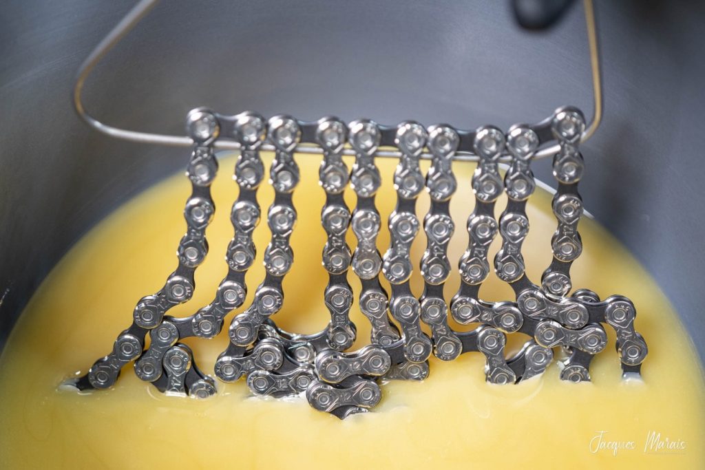

El encerado por inmersión consiste en lubricar la cadena sumergiéndola por completo en cera caliente previamente fundida. A diferencia de los lubricantes líquidos aplicados por goteo, la cera penetra en el interior de los rodillos y, al enfriarse, crea una película sólida que reduce la fricción y ayuda a proteger las zonas de contacto de la cadena. Su principal ventaja es que la transmisión trabaja de forma más limpia, porque no atrae tanta suciedad como un lubricante húmedo, algo especialmente importante en MTB y gravel, donde el polvo, el barro y la contaminación pueden acelerar mucho el desgaste. A cambio, requiere una preparación más cuidadosa: la cadena debe estar totalmente desengrasada antes del primer encerado y, para reaplicar la cera, normalmente hay que desmontarla y volver a sumergirla.

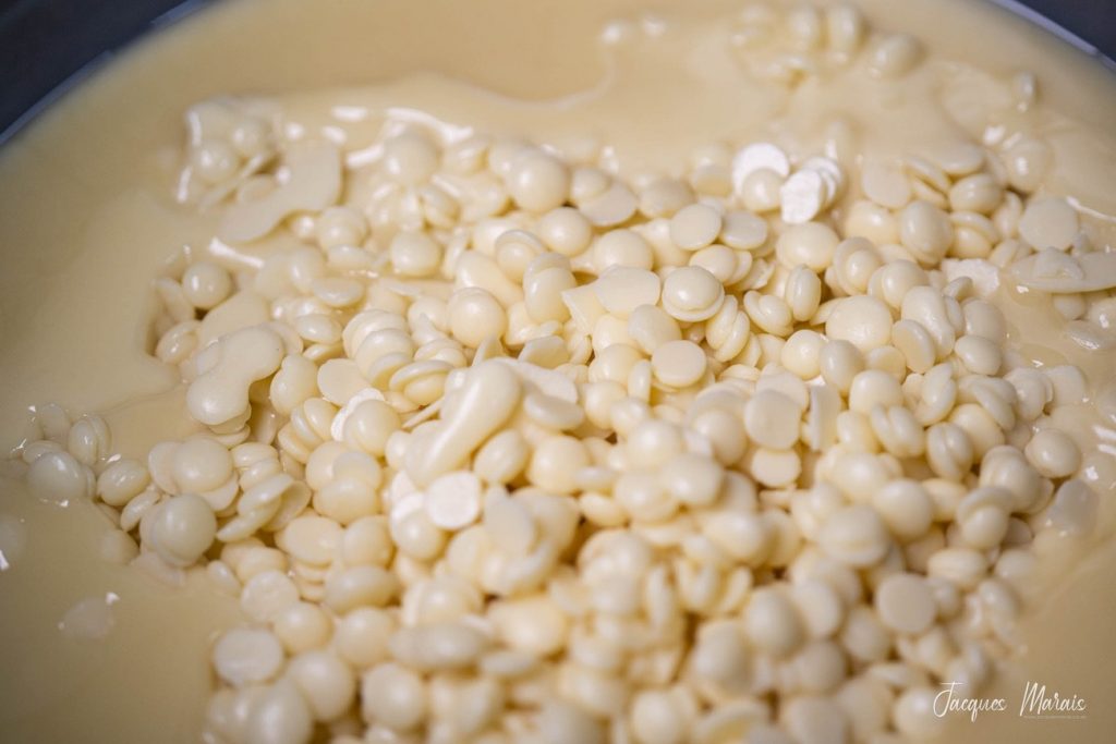

La fórmula combina ceras parafínicas, ceras sintéticas y nitruro de boro hexagonal
Squirt ha tomado un camino algo diferente al de otras ceras calientes. La base combina ceras parafínicas y sintéticas, con una mezcla de modificadores de fricción, aditivos de alta presión y aditivos antidesgaste. El elemento más llamativo es el uso de nitruro de boro hexagonal, conocido como HBN, en tres tamaños de partícula diferentes, dentro del rango nano y micro.
Ese aditivo se utiliza como lubricante sólido y es lo que muchas marcas suelen englobar bajo el término “cerámico” cuando hablan de lubricantes para cadena. En este caso, Squirt lo integra en una fórmula que busca crear una película lubricante estable dentro de los rodillos y entre las superficies de contacto de la cadena. La idea es que la cera penetre bien cuando está fundida, se fije correctamente al metal y mantenga una protección eficaz durante muchos kilómetros.

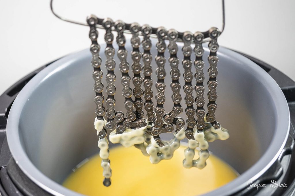

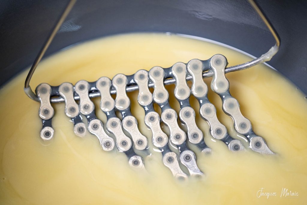

La aplicación sigue el proceso habitual de una cera caliente, pero Squirt recomienda trabajar entre 93 y 95 ºC, por lo que conviene usar un recipiente con control de temperatura. La cadena debe estar totalmente desengrasada, se introduce en la cera fundida, se agita durante 3-5 minutos y se deja enfriar unos 20 minutos antes de montarla. Después basta con flexionarla manualmente para liberar los eslabones.
