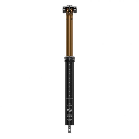

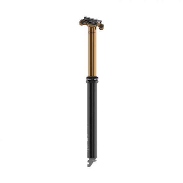

Se ha reducido mucho su altitud
La tija telescópica Fox Transfer acaba de presentar su nueva versión. Todo en ella es nuevo. Eso sí, mantiene su tratamiento Kashima (también hay versión más económica con tratamiento anodizado en negro) y a nivel visual es muy similar a la anterior versión. De su construcción destaca que han logrado reducir la altura de la tija de 30 a 50 mm lo que permite usar modelos de más recorrido con la misma longitud que la anterior versión. En el gráfico podéis ver la comparación de medidas entre las diferentes versiones de la tija telescópica Fox Transfer de 2021 y su predecesora.
Tija telescópica Fox Transfer
Medidas tija telescópica Fox Transfer 2021 en comparación con 2020
4 opciones de recorrido, más ligera y nuevo mando remoto

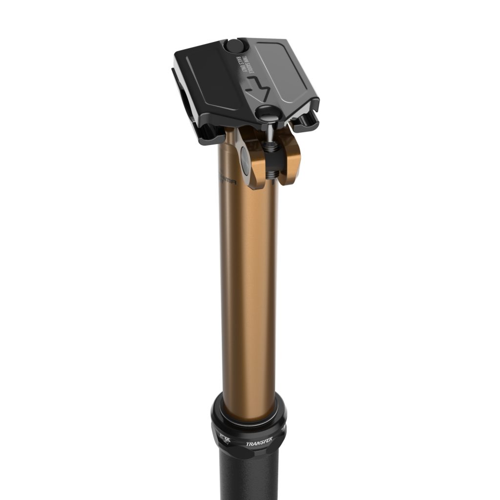

En total hay 4 versiones de recorrido: 175 mm, 150 mm, 125 mm y 100 mm. Hay para diámetros de 30,9 y 31,6 mm. Uno de los puntos que ha permitido reducir su altura es el nuevo diseño de su cabeza, mucho más compacto. Todas las versiones son únicamente de cableado interno y se ha mejorado su sistema a la hora de desmontarlo y realizar el mantenimiento. Gracias a la nueva construcción es 25 gramos más ligera que la de 2020.

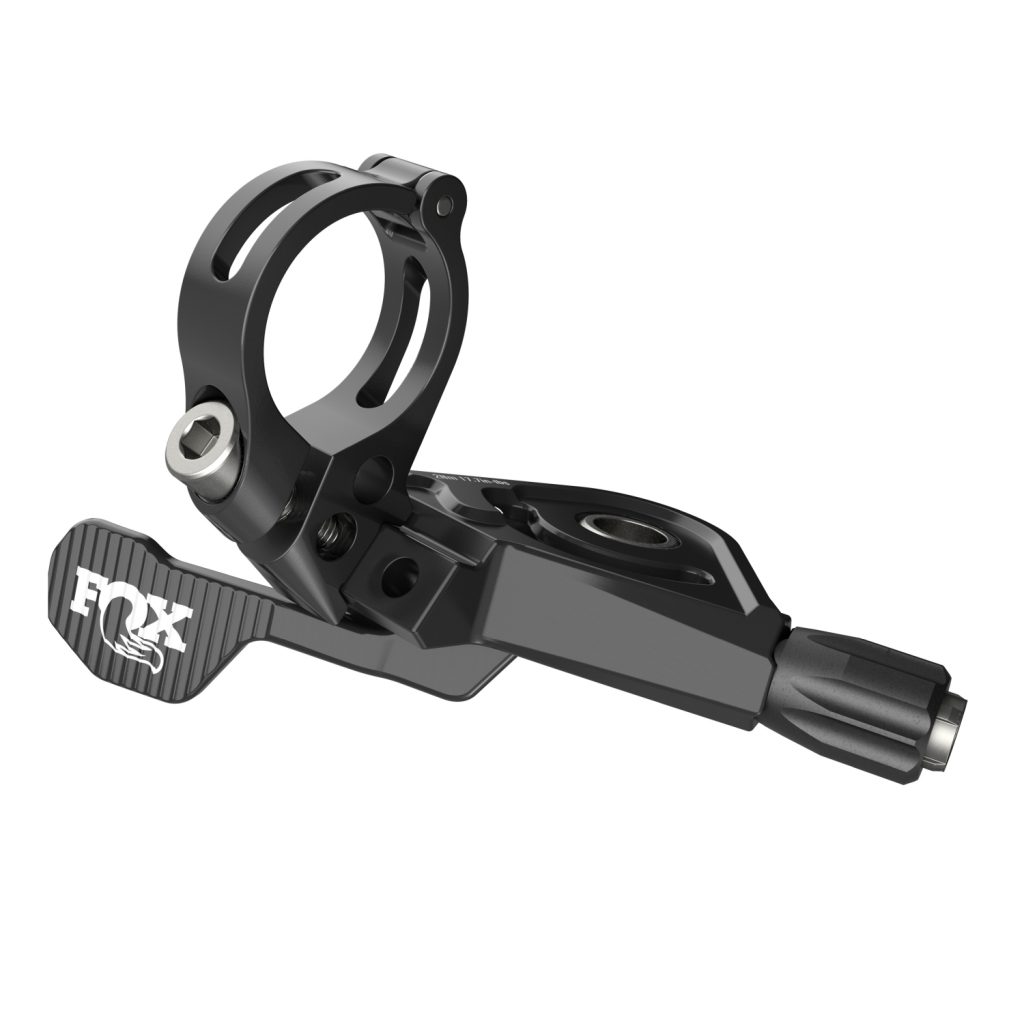

Han creado un nuevo mando remoto adicional por debajo del manillar, con 33 gramos de peso y un diseño mucho más ergonómico. Es compatible con sistemas Matchmaker de SRAM y Shimano I-SPEC EV, con lo que la integración con manetas de freno está asegurada. El mando se vende se forma separada por 69€.
El precio de la tija telescópica Fox Transfer va de los 339€ a los 429€, según la versión.

Nuevo mando

Nueva cabeza de la tija telescópica Fox Transfer
