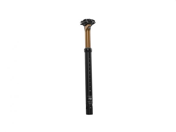

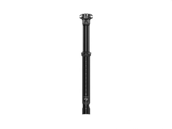

Todo en la tija telescópica Fox Transfer SL está pensado para hacerla ligera. Tiene un funcionamiento interno mecánico, sin ningún cartucho hidráulico complejo. Eso sí, solo tiene dos posiciones, o totalmente extendida o totalmente comprimida. Si antes ya tenía una importante variedad de medidas, que incluye versiones para 27,2 mm de diámetro, ahora han aumentado las versiones en cuanto a recorrido añadiendo la posibilidad de usarla en 125 y 150 mm de recorrido en diámetro de 31,6 mm.
167 gr más ligera que la Transfer convencional
La marca anuncia que la Fox Transfer SL es 167 gramos más ligera (un 25% menos de peso) que su equivalente en la Fox Transfer convencional. Además del diseño interior simplificado, el uso de hardware de titanio también contribuye a su bajo peso.
Hay versiones con tratamiento Kashima o con el tratamiento negro como el usado en las suspensiones Performance.
Con ello estas pasan a ser todas las versiones disponibles de la tija telescópica Fox Transfer SL:
Diámetro Recorrido Inserción mínima Inserción máxima Longitud extendida Peso desde
27,2 mm 50 mm 80 mm 248 mm 350 mm 327 gr
27,2 mm 70 mm 80 mm 248 mm 370 mm 338 gr
30,9 / 31,6 mm 75 mm 80 mm 225 mm 355 mm 353 / 363 gr
30,9 / 31,6 mm 100 mm 80 mm 225 mm 380 mm 360 / 371 gr
31,6 mm 100 mm 80 mm 275 mm 430 mm 396 gr
31,6 mm 125 mm 80 mm 275 mm 455 mm 432 gr
31,6 mm 150 mm 80 mm 275 mm 480 mm 437 gr
