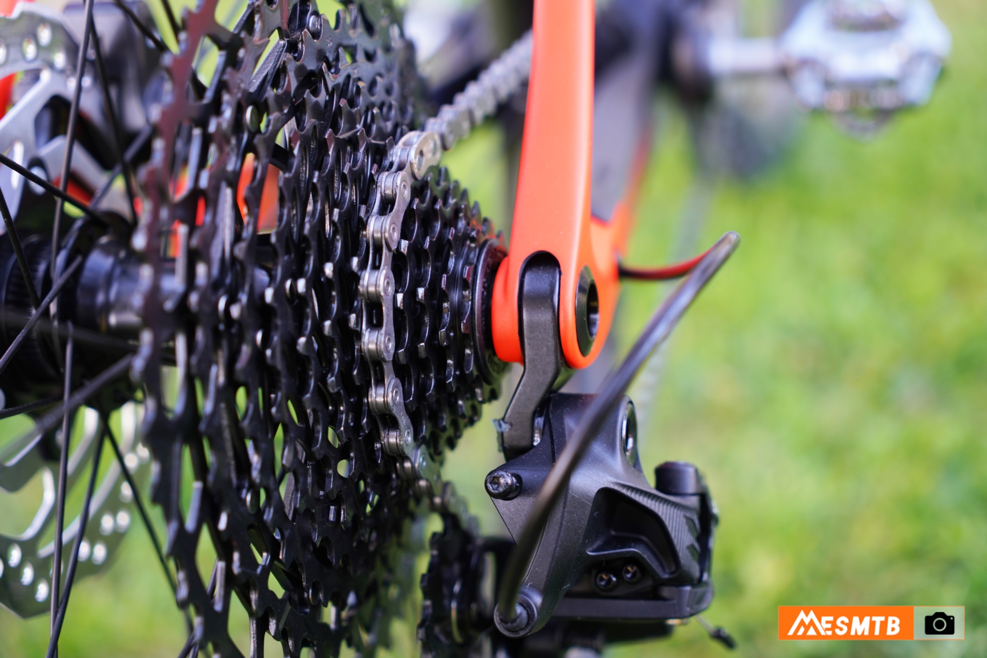

Otro detalle que ha sido un éxito en las Scott Scale es su puntera de cambio. Con un grosos muy generoso y fijada al eje pasante, ha permitido dejar prácticamente olvidadas las roturas de puntera. Es muy sólida, ligera y bien integrada. Una muestra de la atención a los detalles y de cómo han aprovechado conceptos diseñados para modelos de gama alta en bicicletas de MTB de precio accesible.

Cassette de 11-50

La puntera de cambio
