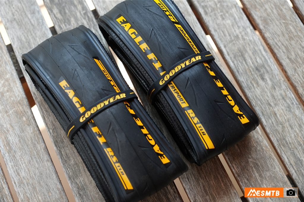

La nueva generación de cubiertas de carretera de Goodyear está formada por dos modelos claramente diferenciados. La Eagle F1 SuperSport RS representa la opción más ligera y radical, pensada específicamente para competir, mientras que la Eagle F1 RS que hemos probado se presenta como la cubierta de competición polivalente de la marca.
Sobre el papel, la Eagle F1 RS intenta ofrecer prácticamente toda la velocidad y el agarre de la SuperSport RS, pero añade la protección antipinchazos R:Shield. Ese refuerzo amplía considerablemente su campo de uso y permite plantearla como una cubierta de alto rendimiento para entrenar y competir, sin reservarla exclusivamente para los días en los que llevamos un dorsal.
Goodyear Eagle F1 RS

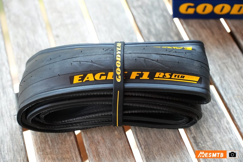

La Goodyear Eagle F1 RS se ofrece con flancos negros y está disponible en versiones Tube Type, para utilizar con cámara, y Tubeless Ready.
Medida ETRTO Construcción Peso anunciado
700×25 25-622 Tube Type 200 g
700×28 28-622 Tube Type 220 g
700×30 30-622 Tube Type 240 g
700×32 32-622 Tube Type 265 g
700×28 28-622 Tubeless Ready 290 g
700×30 30-622 Tubeless Ready 305 g
700×32 32-622 Tubeless Ready 330 g
700×34 34-622 Tubeless Ready 345 g

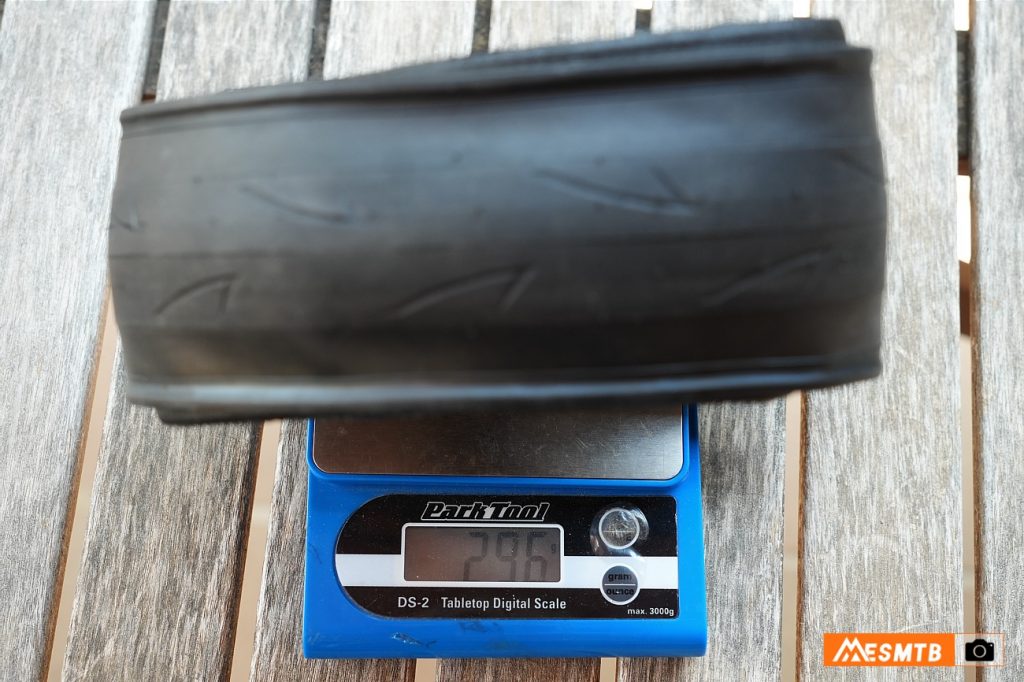

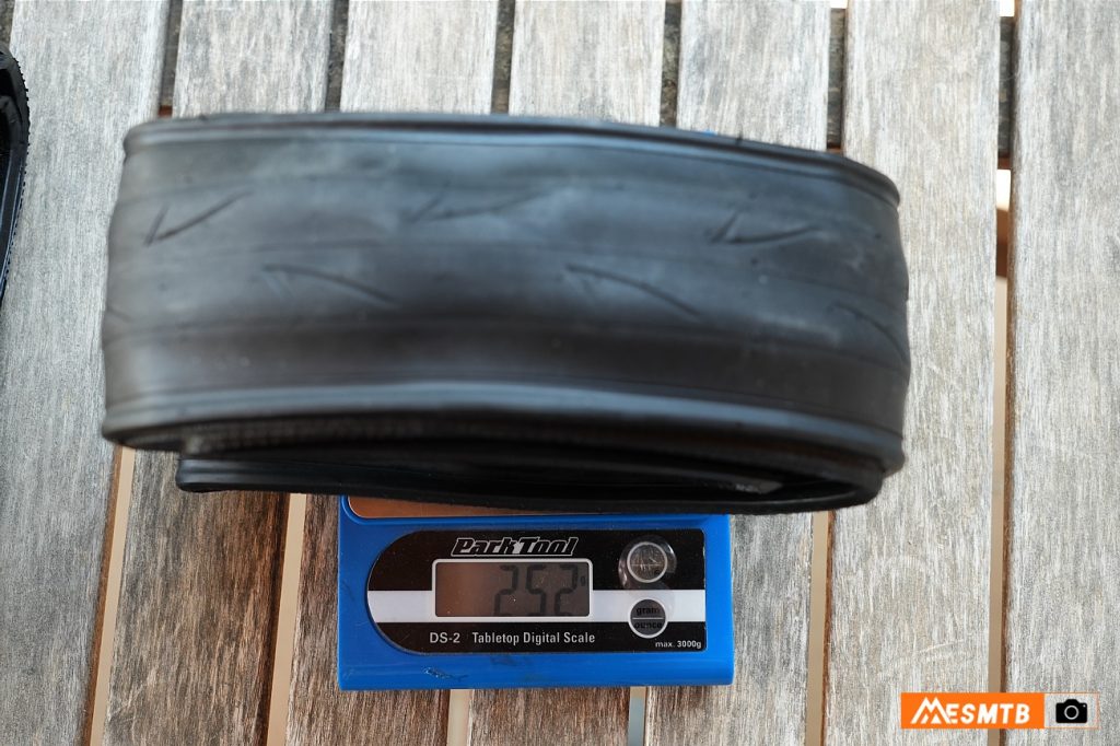

En nuestra báscula, la Eagle F1 RS para cubierta de 28 mm se quedó en 252 gramos. La unidad de 30 mm en versión TLR marcó 296 gramos, una cifra ligeramente por debajo de los 305 gramos oficiales.

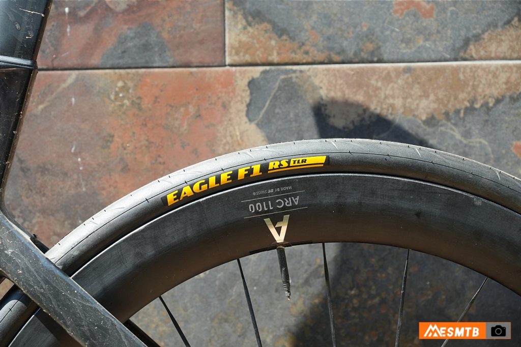

El carácter de la nueva Eagle F1 RS se percibe desde las primeras salidas. Es una cubierta que rueda con facilidad y que no transmite esa sensación de goma pesada o excesivamente amortiguada que encontramos en algunos modelos con una protección elevada.
Al lanzar la bicicleta y, especialmente, cuando se circula a velocidad sostenida, ofrece una rodadura muy fluida. No resulta sencillo cuantificar sobre el asfalto una mejora de unos pocos vatios, pero sí se aprecia que estamos ante una cubierta claramente orientada al rendimiento.
También responde bien durante las aceleraciones. La carcasa conserva suficiente flexibilidad para adaptarse al terreno, pero sin generar una sensación imprecisa cuando pedaleamos con fuerza o cambiamos rápidamente de dirección. Algo importante para sacarle todo el partido en términos de comodidad, especialmente cuando la usamos como tubeless.
