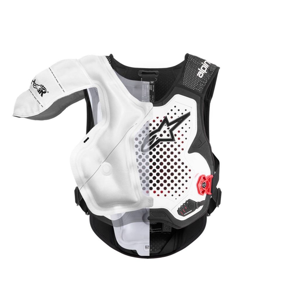

Alpinestars da un paso importante en la protección para descenso con la llegada de un algoritmo específico de MTB para su sistema de airbag Tech-Air MX. El dispositivo, probado desde hace años por algunos de los mejores pilotos de la Copa del Mundo, es capaz de analizar los movimientos del rider, identificar una caída y desplegar automáticamente una protección alrededor del pecho, la espalda, los hombros y la parte superior de los brazos.
Un airbag adaptado específicamente al descenso
El sistema puede detectar una caída y desplegar el airbag en aproximadamente 32 a 45 milisegundos
El Tech-Air MX no es un producto completamente nuevo ni exclusivo para ciclismo. Se trata de una protección desarrollada inicialmente para motocross que ahora incorpora un modo Downhill MTB descargable a través de la aplicación Tech-Air. La clave está en su algoritmo, ajustado para reconocer los movimientos y las situaciones de pérdida de control propias del descenso en bicicleta.
Era necesaria una adaptación específica porque las fuerzas y los patrones de movimiento del downhill son diferentes a los del motocross. En MTB hay una masa total considerablemente menor, velocidades más bajas, cambios constantes en la posición del cuerpo y una sucesión muy rápida de saltos, cortados, peraltes, piedras, raíces y otros obstáculos. Además, muchas caídas comienzan con una pérdida de control o una inestabilidad provocada por el terreno antes de producirse el impacto contra el suelo.
El algoritmo analiza precisamente esas situaciones. Alpinestars explica que ha sido optimizado para identificar pérdidas de control, movimientos anómalos provocados por el terreno y posibles impactos con los obstáculos habituales de un circuito de descenso.
Alpinestars Tech-Air MX

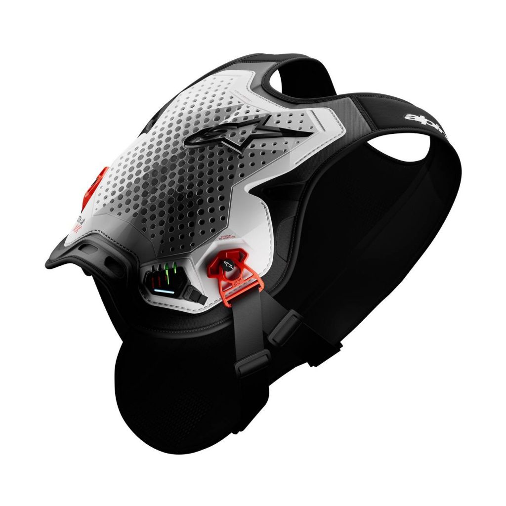

Seis sensores y cientos de lecturas por segundo
El Tech-Air MX funciona de forma autónoma y no necesita sensores instalados en la bicicleta ni una señal GPS

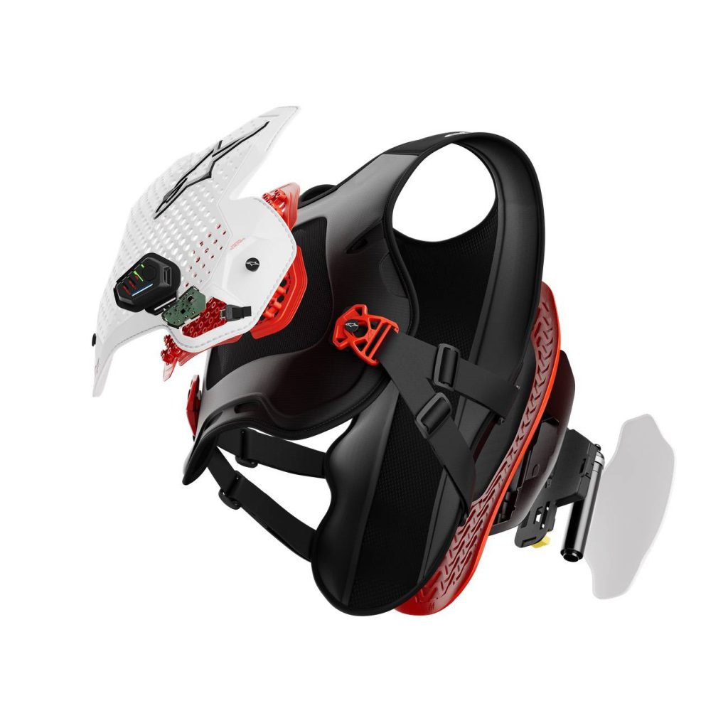

En el interior de la protección hay seis sensores, integrados en un acelerómetro triaxial y un giroscopio triaxial. Estos componentes registran continuamente los movimientos del usuario y envían información a la unidad electrónica de control cientos de veces por segundo.
El sistema compara esos datos con los patrones incluidos en el algoritmo. Cuando interpreta que se está produciendo una caída, activa un inflador de gas y despliega el airbag en un tiempo aproximado de entre 32 y 45 milisegundos, dependiendo de la talla de la protección. Alpinestars habla de un tiempo medio cercano a los 40 milisegundos.

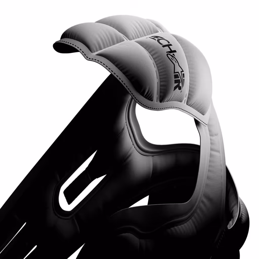

Una vez inflado, el airbag cubre el pecho, la espalda, los hombros y la parte superior de los brazos. Según los datos de la marca, puede reducir hasta en un 82 % la energía transmitida por un impacto en comparación con un protector pectoral pasivo convencional.
La protección de los hombros y los brazos solo aparece cuando el airbag se despliega. De esta forma, esas zonas permanecen libres durante la conducción normal para no limitar la movilidad del piloto.

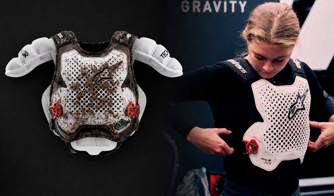

Rosa Jensen, integrante del GEN-S Development Team, señala que necesitó unos tres días sobre la bicicleta para adaptarse al peso adicional. Desde entonces, el airbag se ha activado en todas las caídas que ha sufrido con él, incluidas dos en Loudenvielle y Lugano.

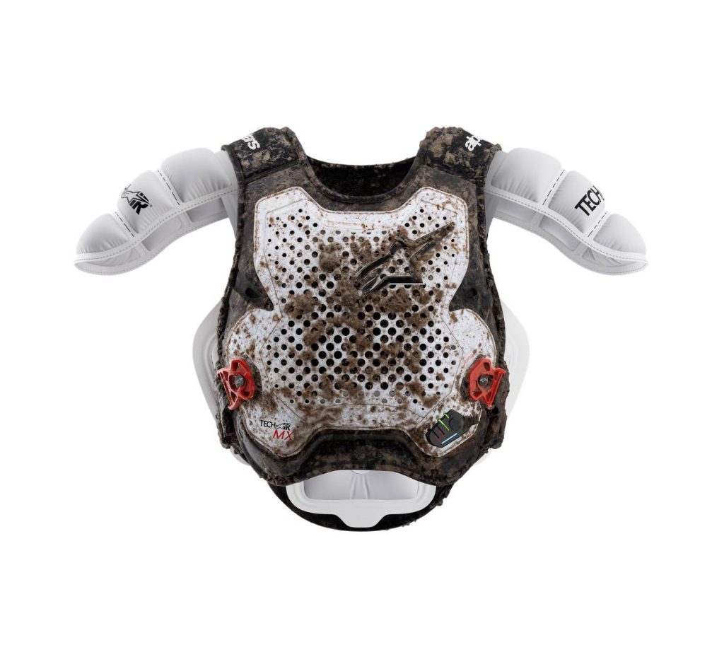

El peto mantiene protección pasiva CE de nivel 1 en el pecho y la espalda aunque el airbag no se active

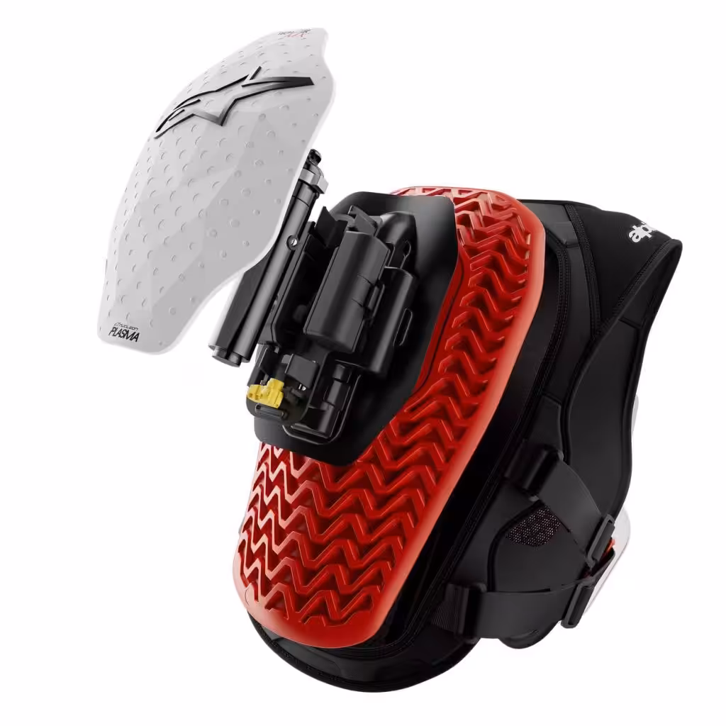

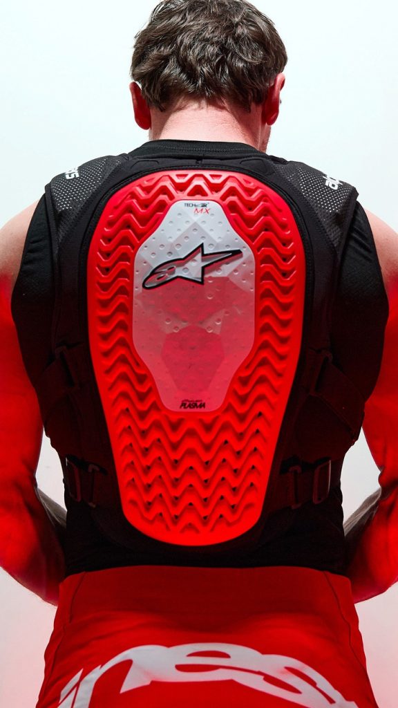

El Tech-Air MX se integra en un protector compacto que puede llevarse por encima o por debajo de la ropa, siempre que exista espacio suficiente para permitir su inflado. Incorpora un protector de espalda Nucleon PLASMA y protecciones pasivas CE de nivel 1 en el pecho y la espalda.
Por tanto, el rider sigue disponiendo de protección convencional cuando el airbag no se ha desplegado o después de que se haya desinflado. Con el sistema activado, la protección de la espalda también alcanza el nivel 1 mediante el propio airbag. El conjunto está certificado como equipo de protección individual de categoría II y cumple la norma EN 1621-4:2013.
La unidad electrónica se encuentra integrada en el protector de espalda, dentro de una carcasa sellada y protegida frente a impactos. Tanto la centralita como la bolsa del airbag son desmontables para facilitar la limpieza y el mantenimiento. La electrónica está preparada para funcionar entre los -10 y los 50 °C.

La activación del sistema se realiza automáticamente al conectar la hebilla izquierda del peto. Ese cierre acciona un interruptor magnético interno, mientras que abrir la hebilla desconecta el airbag.

El panel LED integrado permite consultar el estado del sistema, la batería y el modo de conducción seleccionado. También es posible gestionar esas funciones desde la aplicación Tech-Air mediante Bluetooth, además de actualizar el firmware, realizar diagnósticos y consultar los datos de las sesiones.
