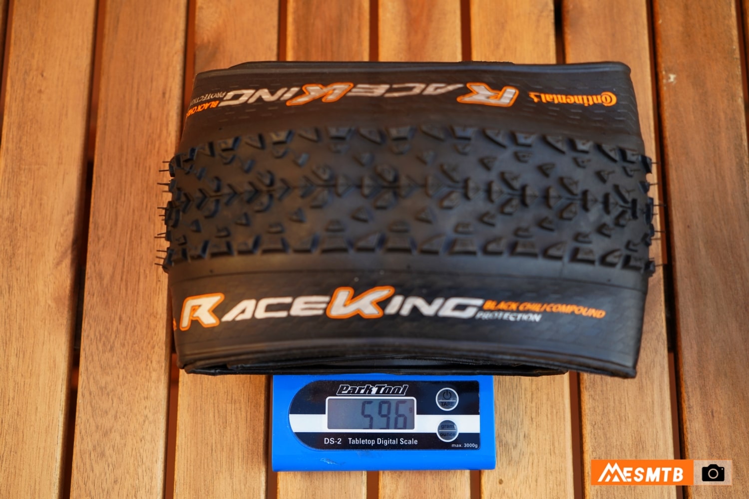

La versión ProTection es sorprendentemente ligera, con solo 596 gramos
En cuanto al peso el neumático con carcasa ProTection es increíblemente ligero para un modelo con protección con solo 596 gramos en nuestra báscula. El modelo ShieldWall pesa 715 gramos. Ambos en la misma medida de 29x,20″.
Por lo que se refiere al precio la diferencia es grande entre ambos. El neumático Continental Race King ProTection tiene un precio de 54,90€ mientras que el neumático Continental Race King ShieldWall cuesta solo 32,90€. Casi la mitad.
