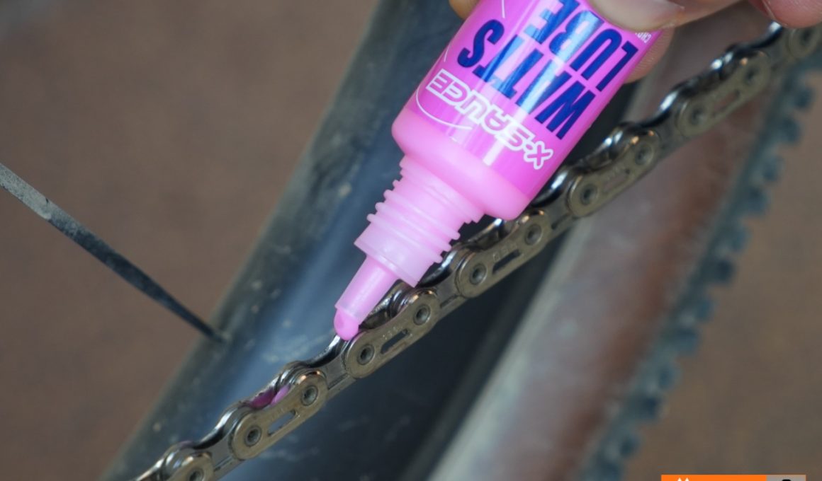

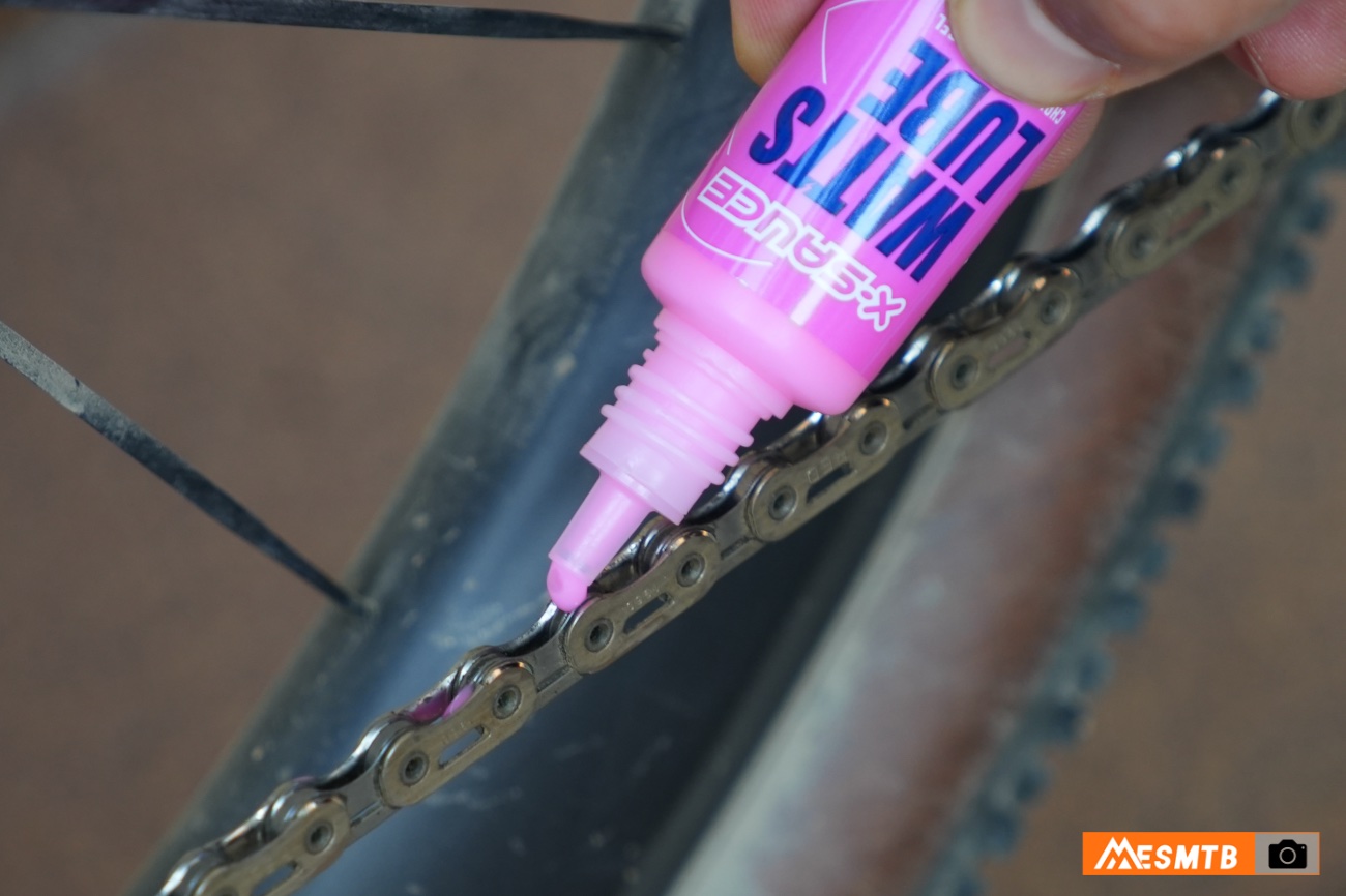

El color del Watts Lube tiene una utilidad bastante más práctica que distinguirlo en la estantería. Al aplicarlo se ve claramente dónde cae el producto, lo que facilita repartirlo por la cadena sin insistir varias veces en el mismo sitio. Parece un detalle menor hasta que lo usamos. Con otros lubricantes cuesta más seguir la aplicación y es fácil acabar echando de más por asegurarnos de que no queda ninguna zona sin cubrir.

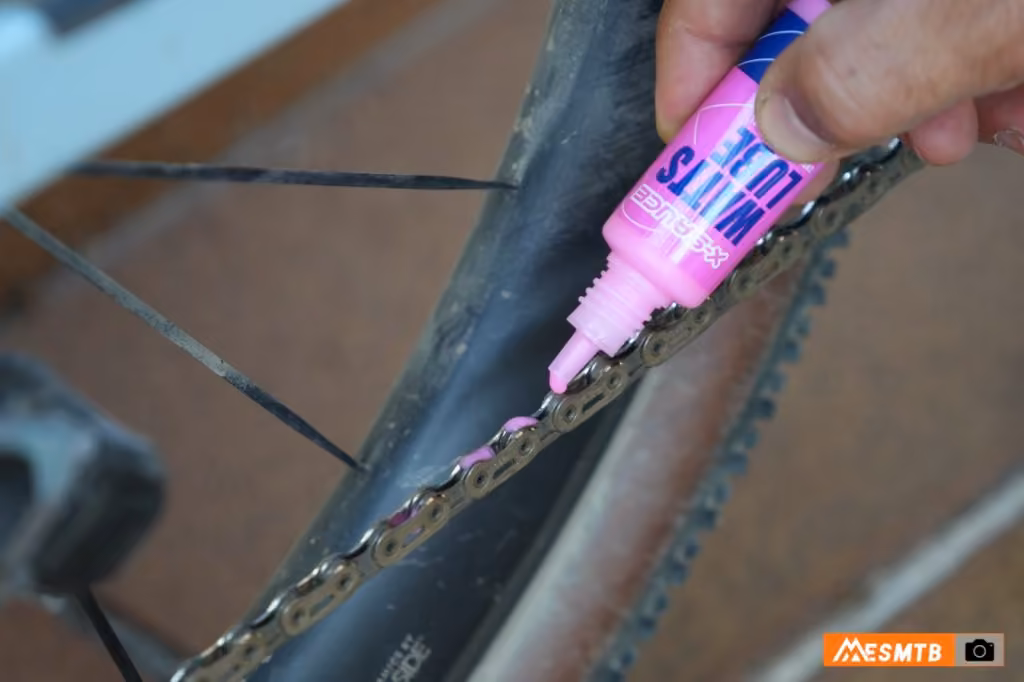

Antes de estrenarlo conviene dedicar un rato a limpiar bien la transmisión. Si lo ponemos sobre restos de otro lubricante mezclados con tierra y polvo, difícilmente vamos a apreciar cómo se comporta por sí solo. La cadena debe quedar limpia y completamente seca antes de aplicar el Watts Lube. También interesa limpiar el plato y el cassette para que no vuelvan a ensuciarla inmediatamente.
Con la cadena preparada, hay que agitar bien el bote. Aquí llega una indicación que merece atención: X-Sauce recomienda aplicarlo tanto por la cara exterior como por la interior de la cadena. Su densidad hace que se redistribuya menos por efecto del movimiento que otros aceites. Según explica la marca, si lo ponemos únicamente por la cara interior no llegará correctamente a la exterior y dejaremos demasiado producto sobre el plato.
Una vez aplicado, las instrucciones son no retirar el exceso y dejarlo secar totalmente. Lo más cómodo es hacer esta operación con tiempo, después de limpiar la bicicleta, para tenerla preparada cuando volvamos a salir. Es un producto cuya aplicación conviene hacer siguiendo sus propias pautas, aunque tengamos adquirida otra rutina con el lubricante anterior.
