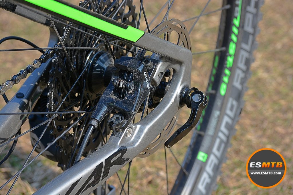

No podía ser de otra forma. El cuadro de la GT Zaskar es Boost y su unión de vainas y tirantes tiene un diseño peculiar.

Las formas del cuadro en su parte trasera
