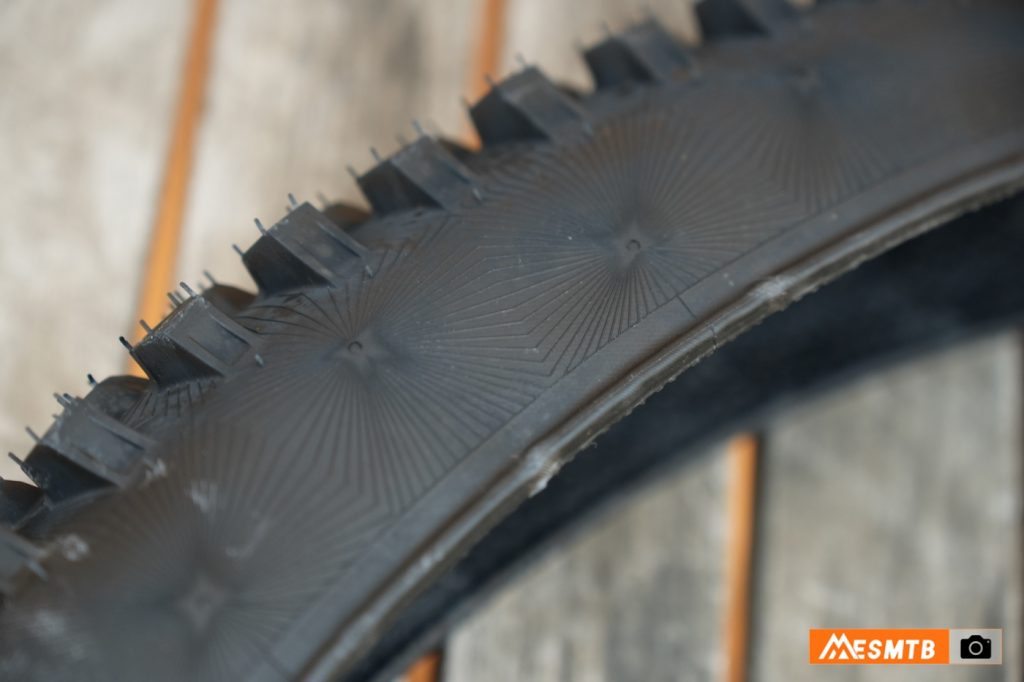

Los tacos laterales son similares en ambas cubiertas
Como habéis visto las cubiertas Continental Kryptotal están diseñadas con taqueado específico para la rueda delantera (Kryptotal Fr) y trasera (Kryptotal Re). Las dos tienen una banda de tacos laterales muy parecida y las diferencias están en los tacos centrales. En la rueda trasera encontramos unos tacos más transversales pensados para la tracción y la retención en frenada, mientras que en la delantera los tacos son más direccionales y una de las bandas está formada por 3 tacos.
Aunque no son neumáticos específicos para húmedo o barro, la altura de su taco las hace suficientemente buenas a la hora de evacuar el barro como para ser suficiente en la mayoría de situaciones.

En su carcasa y en su embalaje en caja de cartón podemos encontrar los 3 logos que nos permiten identificar fácilmente las características de cada neumático. Su tipo de carcasa, su compuesto y su uso. El propio neumático tiene un lateral con motivos en relieve muy llamativos.
