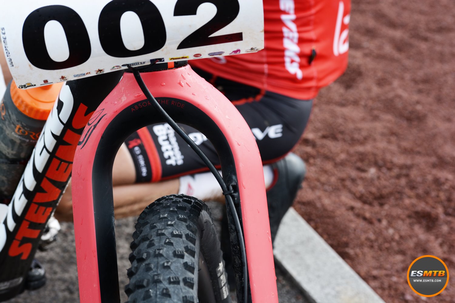

La clave de la horquilla Lauf Trail Racer. Pesa 990 gramos, tiene 60mm de recorrido y se aprovecha de la flexión de esas láminas de fibra de vidrio. No hay nada que controle el rebote.

El paso de rueda de la horquilla Lauf es enorme
La estética de la horquilla Lauf es única. El disco es de la marca danesa Amaton, muy ligero, de 85 gramos en 160mm. Las ruedas, con llanta de carbono, también son de Amaton
