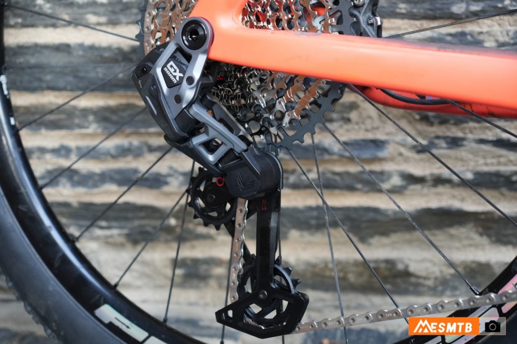

SRAM ha lanzado la versión 2.53.8 de su firmware AXS para Eagle Transmission, una actualización que introduce mejoras clave en el sistema de Cassette Mapping, la tecnología que coordina los movimientos del desviador con los perfiles X-Sync del cassette para garantizar cambios de marcha precisos y fiables incluso bajo carga.
El Cassette Mapping se basa en una secuencia de cambio con tiempos específicos que permiten que la cadena se desplace entre coronas manteniendo siempre el máximo engrane. La nueva actualización reduce el tiempo entre cambios sucesivos de tres o más marchas, alineándose mejor con las velocidades de rotación habituales del cassette.

La actualización ajusta los intervalos de Multishift en los que el desviador avanza de manera continua varias posiciones. Ahora, cuando se realizan cambios sucesivos de tres marchas o más, el movimiento del desviador es más rápido, acortando el tiempo necesario para completar el cambio.
No se trata de un aumento de velocidad en todos los cambios, ya que el proceso sigue dependiendo de la combinación entre la rotación del cassette y el desplazamiento del desviador. Sin embargo, la nueva secuencia de tiempos está diseñada para mejorar la sincronización con la cadencia de pedaleo real, ofreciendo transiciones más fluidas.

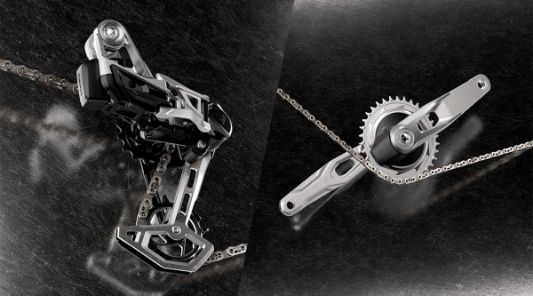

Según SRAM, la temporización original se definió tras miles de horas de pruebas en laboratorio y en campo, con el objetivo de priorizar la calidad del cambio y la durabilidad a largo plazo de cassettes y cadenas. Con los años de datos adicionales recogidos desde el lanzamiento de Eagle Transmission, la marca asegura que puede reducir los tiempos de cambio sin comprometer la fiabilidad bajo carga ni la resistencia al desgaste.
