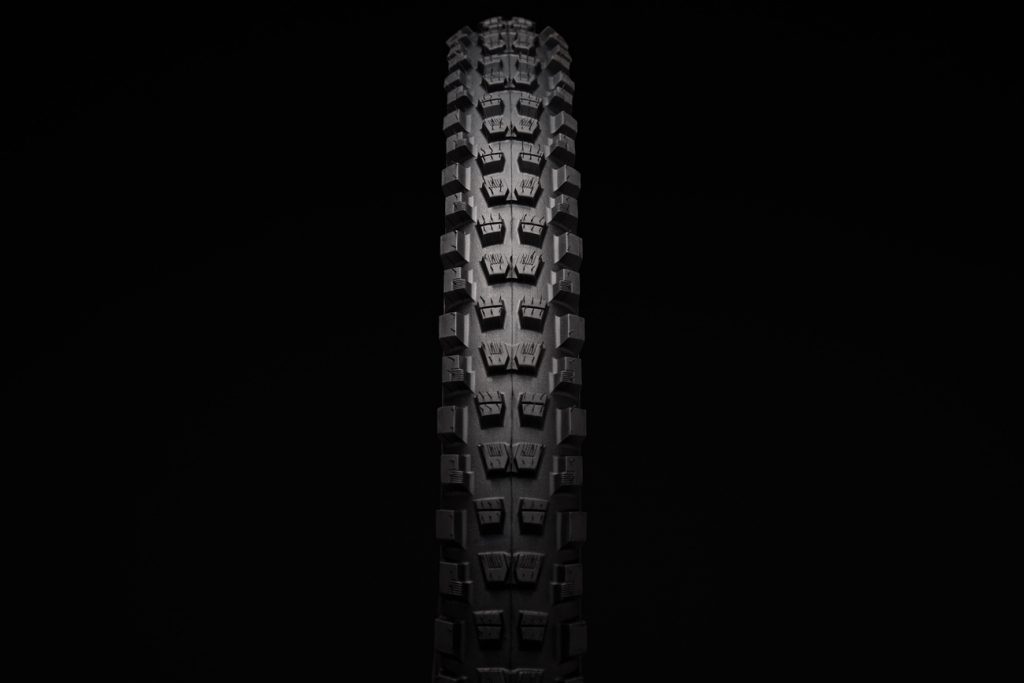

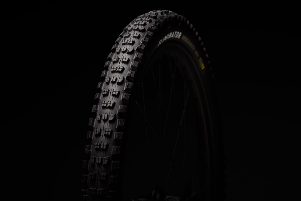

Specialized da un paso relevante en la evolución de sus neumáticos de MTB con la presentación de los nuevos Butcher y Eliminator Grid Gravity Radial, una gama que introduce por primera vez en su catálogo una reinterpretación propia del concepto de carcasa radial, un enfoque que ya está empezando a ganar protagonismo dentro del segmento más técnico del trail.
Lejos de limitarse a replicar soluciones existentes, la marca ha desarrollado una construcción específica en la que el ángulo de los hilos de la carcasa se convierte en el elemento central del rendimiento del neumático, buscando un equilibrio más eficiente entre adaptación al terreno y estabilidad en curva.
Este movimiento sitúa a Specialized dentro de una tendencia clara en la industria, en la que el rendimiento del neumático ya no depende únicamente del dibujo o del compuesto, sino de cómo se comporta estructuralmente la carcasa bajo carga.
Cubierta Specialized Eliminator

Nuevas cubiertas radiales

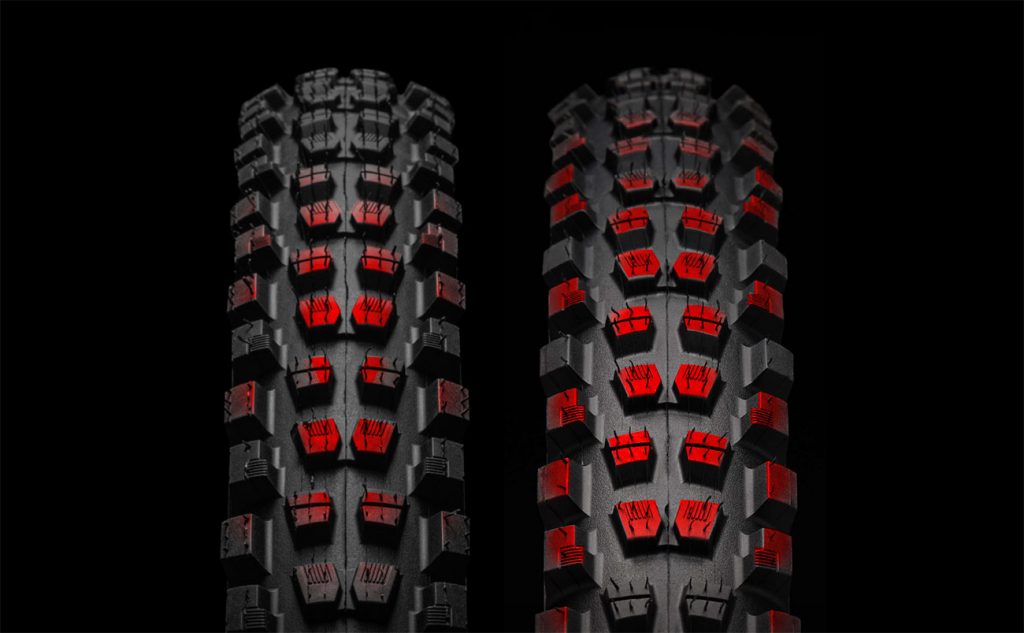

La base de esta tecnología se encuentra en el denominado Sweet Spot Ply, un ajuste muy preciso del ángulo de los hilos de la carcasa que modifica de forma directa el comportamiento dinámico del neumático.
Al incrementar este ángulo más allá de los valores tradicionales, Specialized consigue reducir la rigidez radial en torno a un 30%, lo que permite que el neumático se deforme mejor sobre el terreno y aumente su superficie de contacto. Al mismo tiempo, la rigidez lateral solo se reduce en un 7%, lo que garantiza que la cubierta siga ofreciendo el soporte necesario en curvas rápidas y apoyos exigentes.
Este equilibrio es el verdadero núcleo de la tecnología radial aplicada al MTB, ya que permite separar dos variables que históricamente han estado ligadas entre sí.
Cubierta Specialized Butcher
Más huella, más control y una conducción más eficiente
Un 30% más de superficie de contacto sin cambiar presión ni configuración
Uno de los datos más representativos de esta nueva construcción es el aumento de la huella de contacto, que según las pruebas realizadas por la propia marca alcanza aproximadamente un 30% más respecto a una carcasa convencional en condiciones comparables.
Este dato se ha obtenido en un banco de ensayo específico, utilizando una llanta de 30 mm internos, una presión de 1,3 bar y una carga de 55 kg, condiciones que reproducen de forma bastante realista el uso habitual en trail o e-MTB.
El incremento de la huella no solo mejora el agarre, sino que también contribuye a una mayor estabilidad general y a una mejor lectura del terreno, especialmente en zonas técnicas donde la precisión del neumático es determinante.

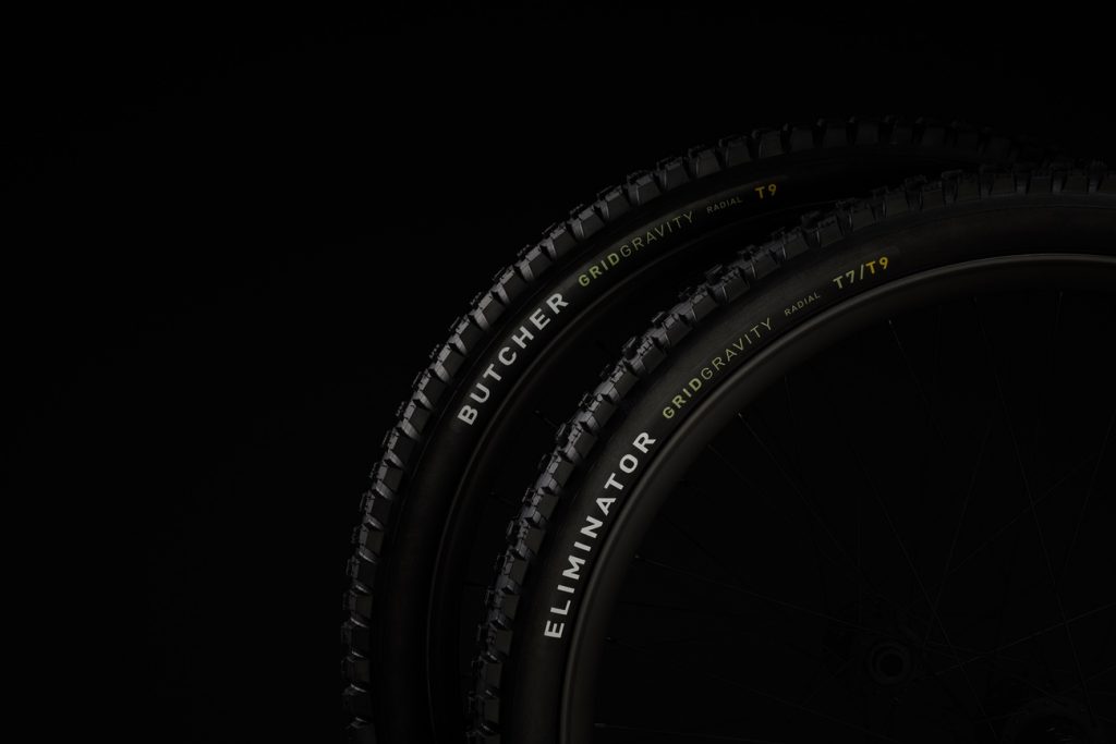

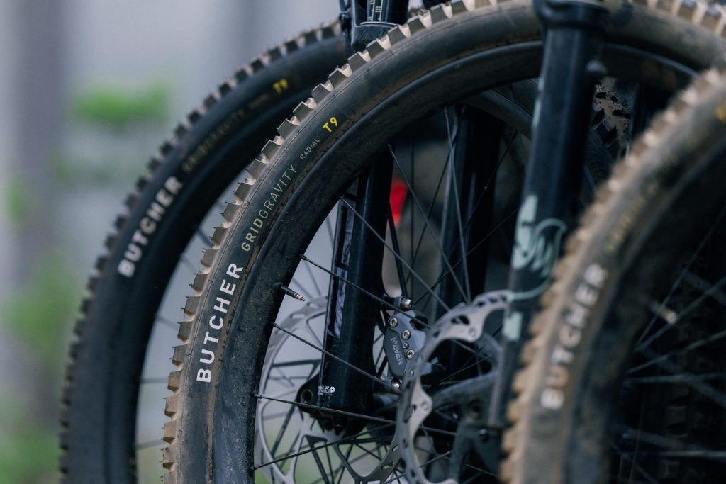

Butcher y Eliminator: los primeros modelos en adoptar la carcasa radial
Butcher y Eliminator estrenan la nueva carcasa en versiones de 2,4”
La nueva construcción Grid Gravity Radial se introduce inicialmente en dos de los modelos más representativos de la gama MTB de Specialized.
Ambos modelos estarán disponibles en medidas de 29” y 27,5”, con anchura de 2,4”, utilizando compuestos Gripton T9 en el Butcher y combinaciones T7/T9 en el Eliminator, manteniendo además la protección bead-to-bead característica de la carcasa Grid Gravity.
Esto permite cubrir diferentes configuraciones dentro del trail, desde montajes más agresivos hasta combinaciones más rodadoras.
