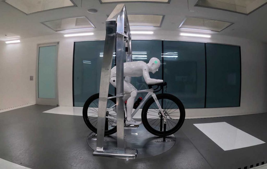

Specialized usa un maniquí con piernas móviles para reproducir la influencia del pedaleo
Para trabajar esta parte del desarrollo, Specialized ha utilizado su Moving Leg Mannequin, un maniquí con movimiento de pedaleo diseñado para medir la influencia real de las piernas sobre el flujo de aire. La marca explica que una posición estática puede ser repetible, pero no representa por completo las condiciones reales de carrera, donde el pedaleo es uno de los elementos que más altera el comportamiento del aire alrededor de la bicicleta.
Esta forma de medir también ayuda a entender decisiones como la de las ruedas Roval Rapide CLX III. Specialized señala que, al introducir al ciclista en la ecuación, la profundidad extrema de la rueda trasera pierde parte de su relevancia. En su análisis, una llanta trasera menos profunda puede ser más rápida para el sistema completo gracias a cómo el cuerpo del ciclista modifica el flujo de aire.

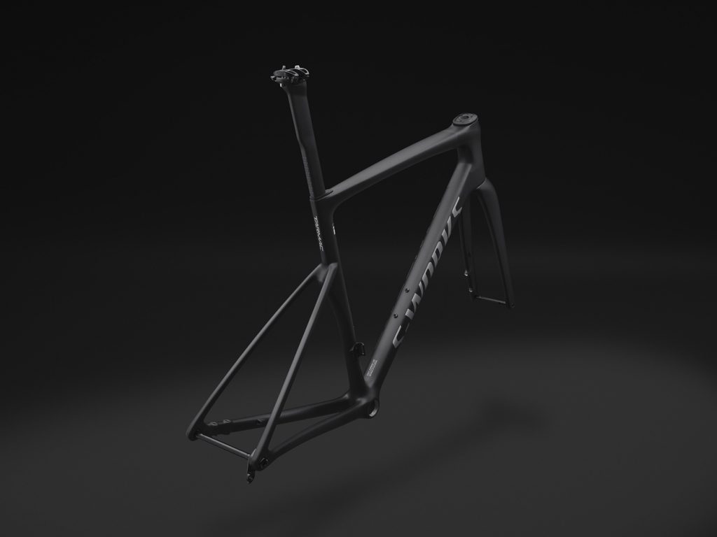

El cuadro S-Works de la Tarmac SL9 pesa 687 gramos y permite montajes desde 6,5 kg
Una de las claves de la Tarmac SL9 está en haber mejorado la aerodinámica sin aumentar la masa del conjunto. Specialized declara 687 gramos para el cuadro S-Works y afirma que los montajes completos más ligeros pueden quedarse en 6,5 kg. Son cifras propias de bicicletas escaladoras ultraligeras, pero en este caso aplicadas a una plataforma que también busca competir con las bicicletas aero más rápidas.
Specialized asegura que la SL9 mantiene los objetivos de rigidez y absorción de la Tarmac SL8. Es decir, la evolución no se ha planteado a costa de hacer el cuadro más seco, más rígido o más pesado. El objetivo era mejorar el rendimiento aerodinámico conservando el comportamiento de la generación anterior, que ya estaba entre los puntos fuertes de la plataforma.

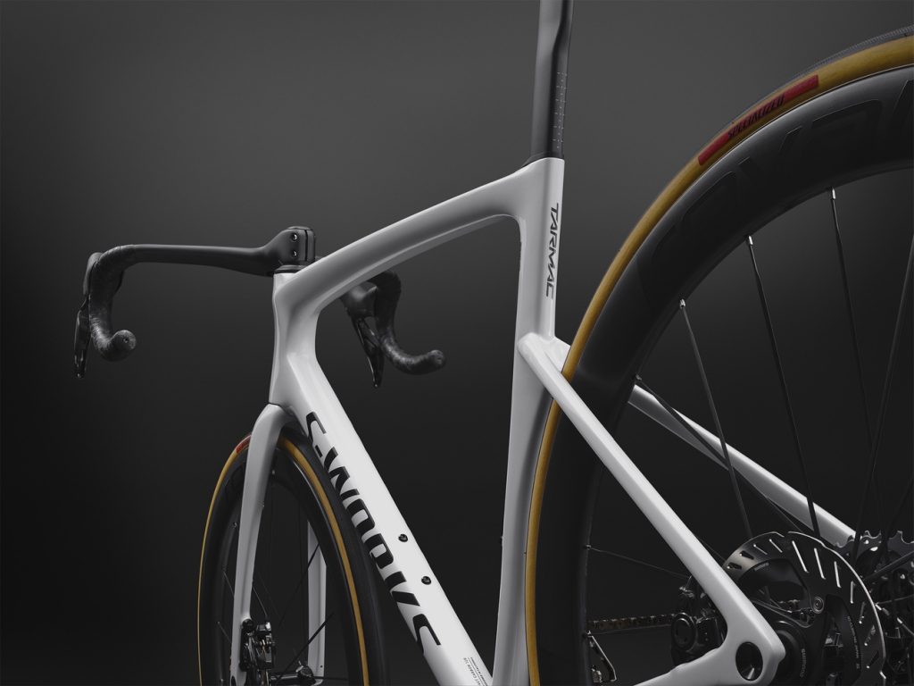

Flow State Design busca que la forma del cuadro aporte eficiencia y permita retirar material
La marca explica este salto mediante su concepto Flow State Design. La idea es que la forma del cuadro asuma una parte importante de las cargas estructurales y que el laminado de carbono se defina según patrones de deformación medidos durante el desarrollo. De ese modo se puede retirar material donde no aporta rendimiento, manteniendo la rigidez y la calidad de marcha necesarias para una bicicleta de competición.
El resultado es un cuadro que Specialized sitúa en la parte alta de la categoría aero race, pero sin el incremento de masa que suele acompañar a los perfiles más profundos y a las soluciones aerodinámicas más agresivas. Ese equilibrio entre peso y penetración aerodinámica es, precisamente, el principal argumento de la Tarmac SL9 frente a bicicletas más especializadas.

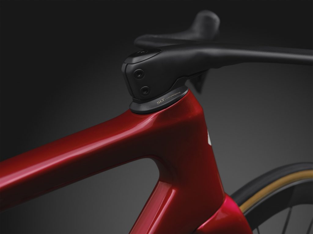

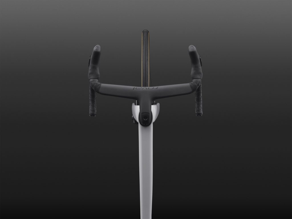

El cockpit permite modificar hasta 35 mm de altura sin desmontar la potencia ni rehacer los cables
Otro de los detalles relevantes de la nueva Tarmac SL9 es el sistema de ajuste de altura del puesto de mando. La bicicleta permite modificar hasta 35 mm de stack mediante espaciadores de 5 mm. Estos separadores están divididos en dos partes, de manera que pueden instalarse o retirarse sin desmontar la potencia ni tener que rehacer el guiado interno del cableado.
Es una solución importante en una bici de integración total, donde un simple ajuste de altura puede convertirse en una operación larga si no se ha previsto desde el diseño. Specialized mantiene así un margen de personalización suficiente para adaptar la posición sin complicar demasiado el mantenimiento.
