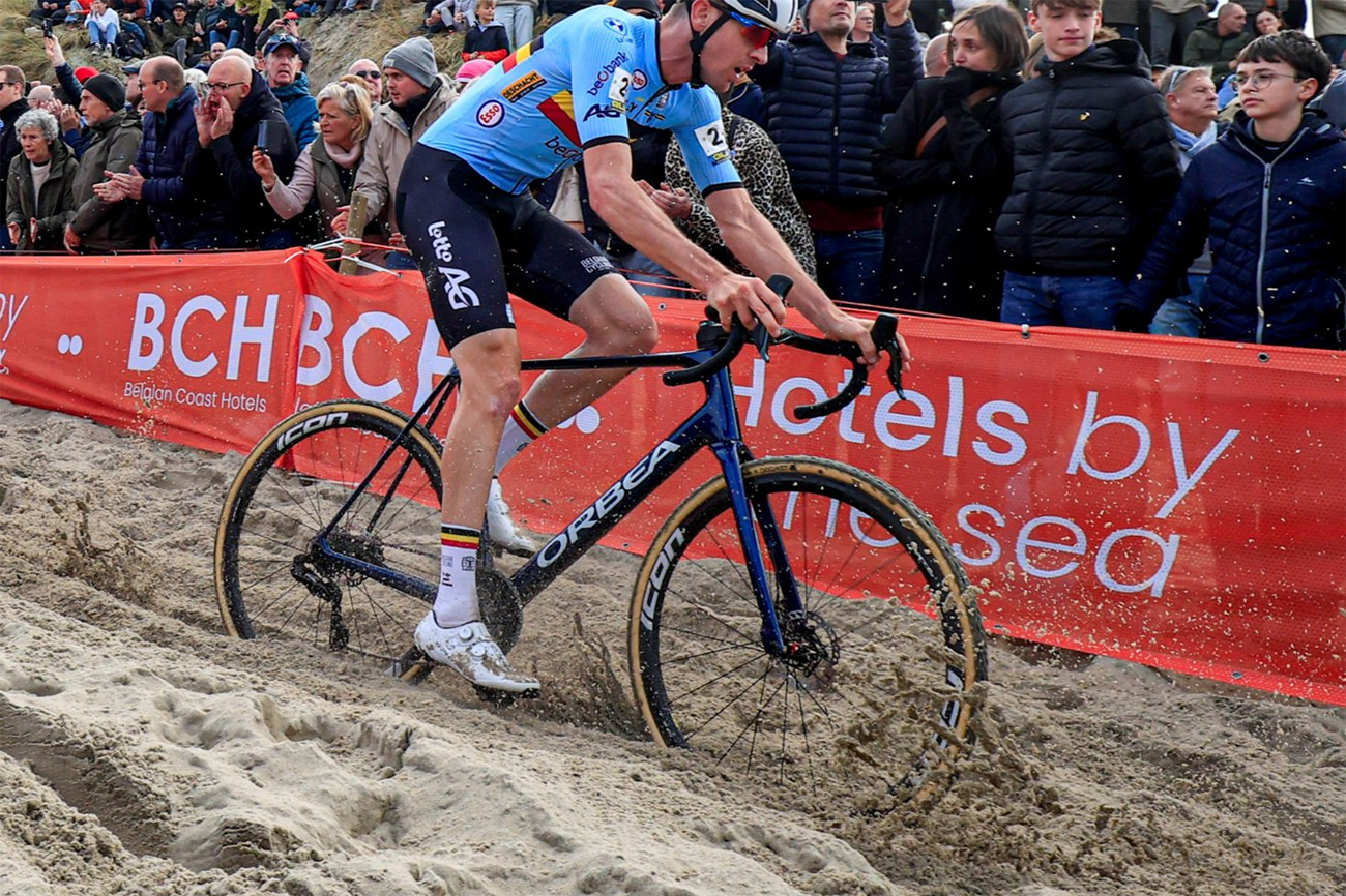

La victoria de Toon Aerts en el Campeonato de Europa de ciclocross 2025 no solo ha sido un triunfo deportivo. También ha reabierto un debate técnico: ¿han evolucionado tanto las bicicletas de carretera modernas que ya pueden ser usadas, de forma real, en ciclocross? La respuesta, viendo lo ocurrido en Middelkerke, es un rotundo sí… al menos en condiciones secas.
El paso de rueda empieza a no ser un problema
El belga compitió con una Orbea Orca, una bici de carretera pura, adaptada con cubiertas de 33 mm, el máximo que permite la UCI en ciclocross. Aerts ya había alternado durante la temporada el uso de esta Orca con la Orbea Terra Race, un modelo gravel. Ambas son bicicletas que, hace apenas unos años y tratándose de bicis de carretera y gravel, jamás se habrían considerado viables para un circuito de ciclocross. Hoy, en cambio, han demostrado que pueden competir de tú a tú con máquinas diseñadas expresamente para esta disciplina.
Orbea Orca con horquilla de la Orbea Terra Race
La clave: el paso de rueda ha cambiado la conversación
Si no hay barro, hay bicis de carretera actuales listas para rodar de forma eficaz en recorridos de ciclocross
El factor decisivo es el aumento del paso de rueda en las bicicletas de carretera. Donde antes admitir más de 30 mm era impensable, ahora lo normal es que una bici de carretera moderna permita 32 mm, e incluso 34 mm, dependiendo de la marca. Esto encaja casi exactamente con la limitación del ciclocross: 33 mm máximo de cubierta, sin excepción.
En condiciones secas, donde el barro no se acumula, el paso de rueda de una bici de carretera es suficiente para correr sin penalizaciones. Es justo lo que se vio en Middelkerke: un circuito rápido, seco y con zonas de arena, donde la ligereza y la reactividad de una bicicleta de carretera pueden incluso ser una ventaja. En este caso, Aerts usó el cuadro de la Orbea Orca montado con la horquilla de la Orbea Terra Race.
En escenarios de barro profundo, evidentemente, esta solución deja de ser tan viable. El espacio libre para la rueda se satura, el rendimiento cae y la bici puede deja de ser funcional. Pero en carreras rápidas y sin acumulación de suciedad, el encaje empieza a ser sorprendentemente natural.

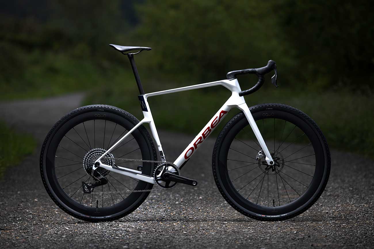

Orbea Terra Race

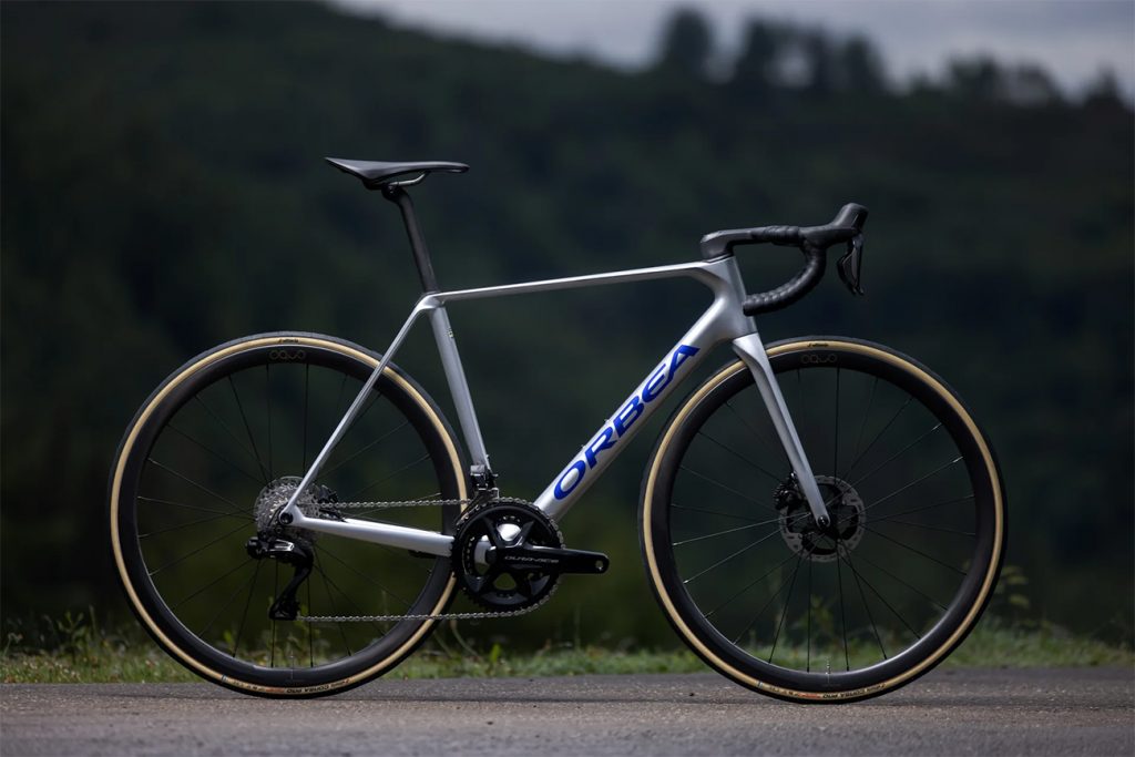

Orbea Orca

1. La Orbea Orca no está lejos de una bici de CX moderna
Ángulos rápidos, vainas cortas y trail muy similar.

Más estable que la Orca, pero aún reactiva. Aerts la usó en circuitos más lentos, rotos o con barro.
