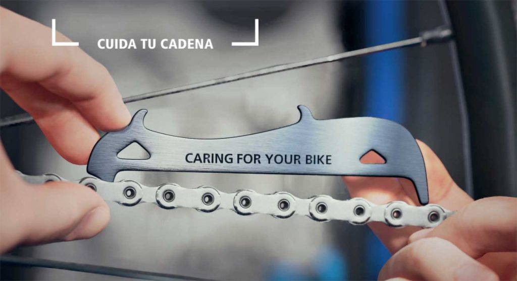

El medidor de cadena es una herramienta muy sencilla, pero especialmente útil. Su función es comprobar si la cadena se ha alargado por desgaste y si todavía se puede seguir usando con seguridad. El procedimiento explicado por Shimano es directo: se deposita suavemente la punta izquierda de la herramienta entre dos bulones de la cadena y después se deja caer la punta derecha dentro de un eslabón.
Si la herramienta no entra dentro del eslabón, la cadena sigue siendo utilizable. Si entra con facilidad, significa que ha llegado el momento de sustituirla. Esa es la gran ventaja de este tipo de herramienta: permite tomar una decisión objetiva, rápida y fácil de entender, sin depender solo de sensaciones, ruidos o fallos en el cambio.
Shimano también insiste en que no se trata de una operación reservada a mecánicos. Cualquier ciclista puede hacer esta comprobación en casa en pocos segundos. Es una revisión tan básica como limpiar la transmisión, lubricar la cadena o comprobar la presión de los neumáticos, pero con un impacto directo en la durabilidad de algunos de los componentes más caros de la bicicleta.
