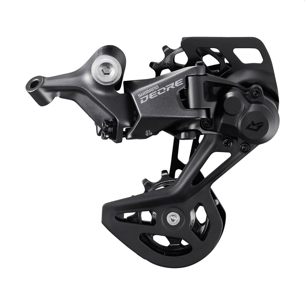

Cambios traseros Linkglide
El mismo rendimiento que los cambios XT ya conocidos
Para acomodar los nuevos cassettes Linkglide , estarán disponibles los nuevos cambios Deore XT (RD-M8130-SGS) de 1×11 velocidades y Deore (RD-M5130-SGS) de 1×10 velocidades, con el mismo rendimiento de cambio suave, el mismo diseño de bajo perfil Shimano Shadow RD+ y la misma palanca de estabilización de la cadena para reducir los golpes que se puede encontrar en otros desviadores Deore XT de 11 velocidades y Deore de 10 velocidades.

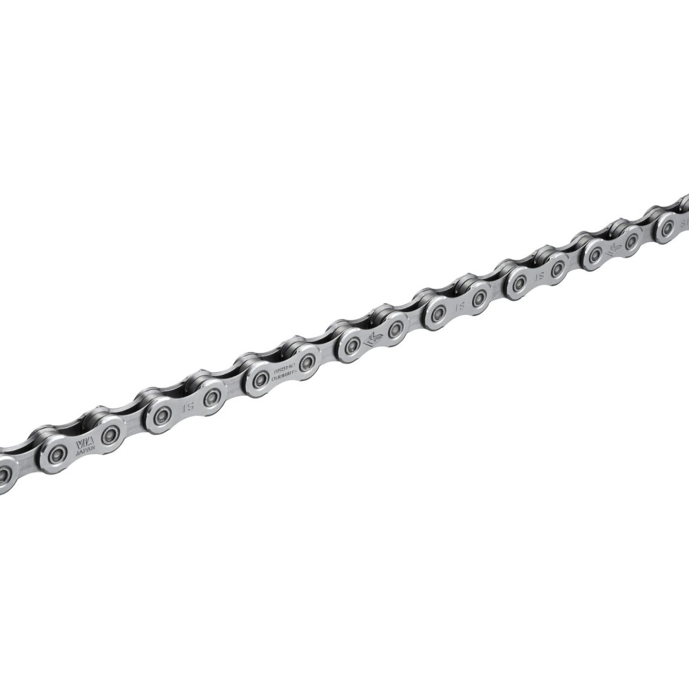

Cadena Linkglide
Cadena Linkglide
Cadena para e-bikes
La nueva cadena Linkglide (CN-LG500) de 11/10 velocidades se presenta como un producto «clasificado para e-bike», proporcionando una opción más asequible a las otras cadenas de Shimano CN-HG601-11/701-11/901-11 clasificadas para e-bike. Todas estas cadenas, además de la cadena CN-E8000-11 «diseñada para bicicletas eléctricas», son compatibles con Linkglide.
