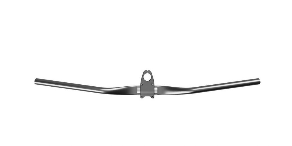

El sistema combina una zona central flexible con una estructura rígida en los extremos

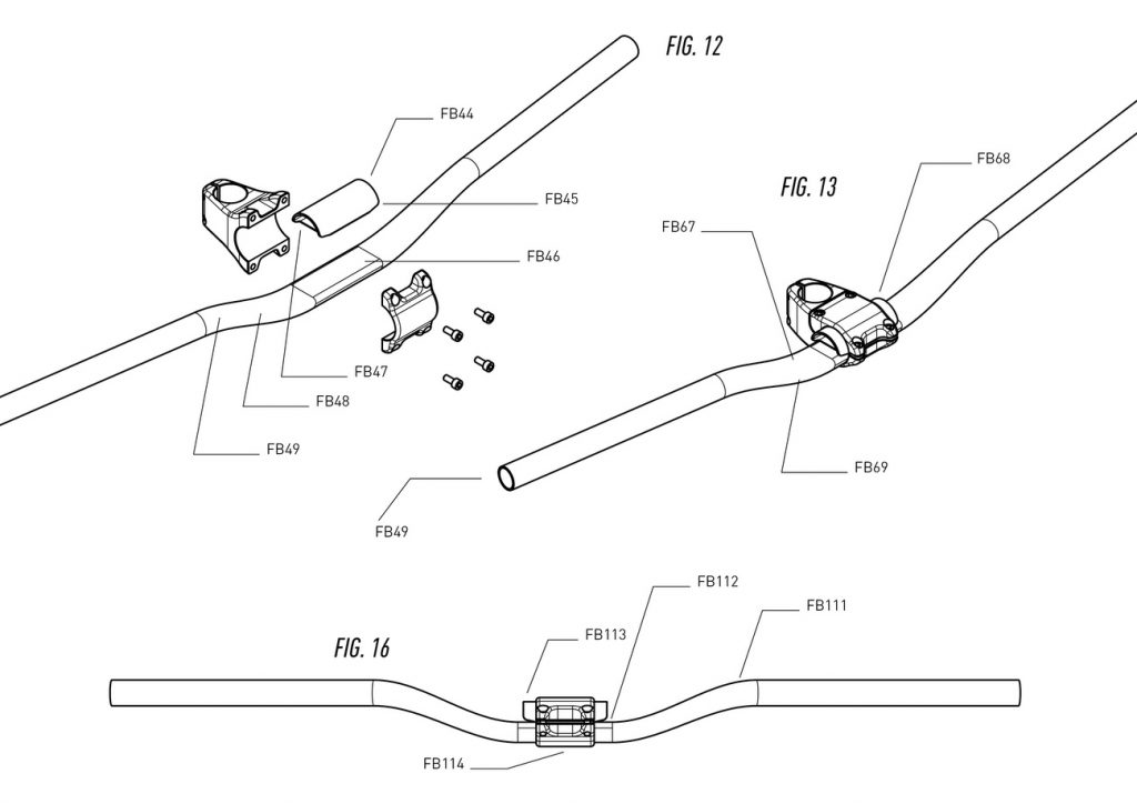

El núcleo de esta tecnología está en el diseño del propio manillar y en una pieza intermedia denominada “Flex Central”. No se trata solo de un cambio de diámetro, sino de una arquitectura completamente nueva.
El manillar mantiene compatibilidad con potencias estándar de Ø35 mm, pero introduce una sección central con geometría aplanada y muy delgada que actúa como una especie de ballesta. Esta zona es la responsable de absorber vibraciones y pequeños impactos, filtrando el terreno sin comprometer el control.
En paralelo, las zonas externas del manillar conservan una sección rígida que transmite con precisión las fuerzas de dirección. Esto permite mantener una sensación de control propia de los sistemas de 35 mm, especialmente en apoyos fuertes o trazadas agresivas.
FAIR bicycle presenta el sistema “67”
El papel del “Flex Central”
Una pieza clave que permite compatibilidad total con potencias de 35 mm

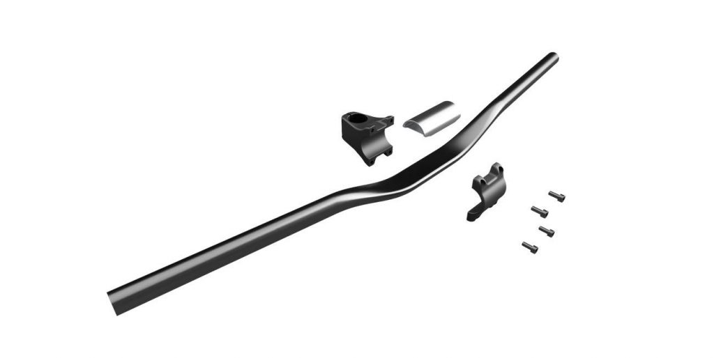

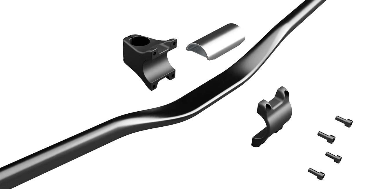

El segundo elemento clave del sistema es el “Flex Central”, una pieza que actúa como interfaz entre el manillar y la potencia. Su función es múltiple: garantizar la compatibilidad con potencias estándar, optimizar la distribución de fuerzas de apriete y evitar ruidos o tensiones indeseadas.
Además, permite mantener una zona de flexión más larga en el centro del manillar, lo que incrementa la capacidad de absorción sin comprometer la integridad estructural. También facilita el montaje, eliminando los problemas habituales de los adaptadores tradicionales.
