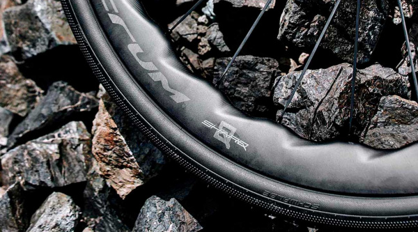

Lo que más llama la atención de las ruedas Fulcrum Red Zone es su estética. Su llanta es de un perfil considerablemente alto, de 26 mm. Y hay que tener en cuenta este dato a la hora de escoger las válvulas tubeless que usemos, puesto que las más cortas no nos servirán al no sobresalir lo suficiente para inflar. Pero el rasgo diferencial de su llanta de carbono es el diseño doblemente asimétrico que tienen. La asimetría en las llantas es algo relativamente habitual para intentar compensar las fuerzas que reciben en cada lado.
Precisamente la búsqueda de rigidez fue lo que impulsó a crear este diseño que han denominado NipForce, abreviatura de Nipple Force, o fuerza de las cabecillas de radio, traducido al español. Esa búsqueda de la mejor rigidez sin aumentar el peso les llevó a este diseño ondulado que tiene la llanta en su parte interna. Los radios tienen dos tipos de desplazamiento diferentes respecto al centro, de 6 mm y 3,5 mm.
Llanta bastante alta
La llanta tiene un «ondulado» muy característicos
El lado con desplazamiento de 6 mm es el que más tensión tiene que soportar. Eso quiere decir que en la rueda delantera son los radios del lado del disco de freno y en la trasera son los radios del lado de la transmisión.
El lado con desplazamientos de 3,5 mm es el encargado de compensar la tensión y evitar un estrés adicional en la estructura de carbono de la llanta.
El resultado es que si miramos la parte interna de la llanta describe una forma ondulada para lograr el objetivo de desplazamiento de radios en cada lado.
Según Fulcrum crearon 12 prototipos diferentes que fueron probados en entorno real de uso y en laboratorio antes de dar con este diseño final. Por ahora, el equipo Buff-Megamo las está llevando en competición sin aparentes problemas.
Gráficos minimalistas
No tiene agujeros para los radios en el interior de la llanta, solo el agujero de la válvula
En cuanto a la construcción de la llanta de las ruedas Fulcrum Red Zone Carbon. Obviamente es de carbono pero en su construcción hay un detalle muy importante que permanece oculto a la vista. La llanta no tiene agujeros para introducir los radios. Únicamente el agujero de la válvula tubeless. ¿Cómo se introducen las cabecillas de radio? Pues metiéndolas por el agujero de la válvula y guiándolas con un imán hasta cada posición de cada radio. Un trabajo mucho más complejo que el montaje convencional de una rueda. Todo ello para lograr que la llanta pueda tener una estructura de fibras de carbono más constante y con ello más robusta y más ligera. Las fibras de carbono trabajan mejor cuando se usan de forma lo más lineal posible y eliminando esos agujeros se consigue optimizar el uso de material. Es algo similar a lo que pasa al eliminar las entradas de cable por el lateral de los cuadros de carbono, eso permite hacer tiras de carbono más largas, sin interrupciones y sin necesidad de refuerzos. En este caso, además, facilita el uso de sistemas tubeless al no haber agujeros por donde se pueda escapar el aire.
Radios de acero de doble espesor
28 mm de ancho interno para su llanta
En cuanto al ancho de la llanta, es de 33 mm de ancho externo y 28 mm de ancho interno. Una medida que nos parece ideal para usar en neumáticos de 2,2” a 2,4”, los más empleados en bicis de XC y down-country.
Y por acabar con la llanta. ¿Os gusta su estética con ese color negro mate? Pues es el acabado que tiene la llanta nada más sacarla del molde, tal cual. Una muestra del nivel de perfección del trabajo realizado con el carbono. Solo han añadido unos discretos gráficos con el logo de Fulcrum y el nombre del modelo.

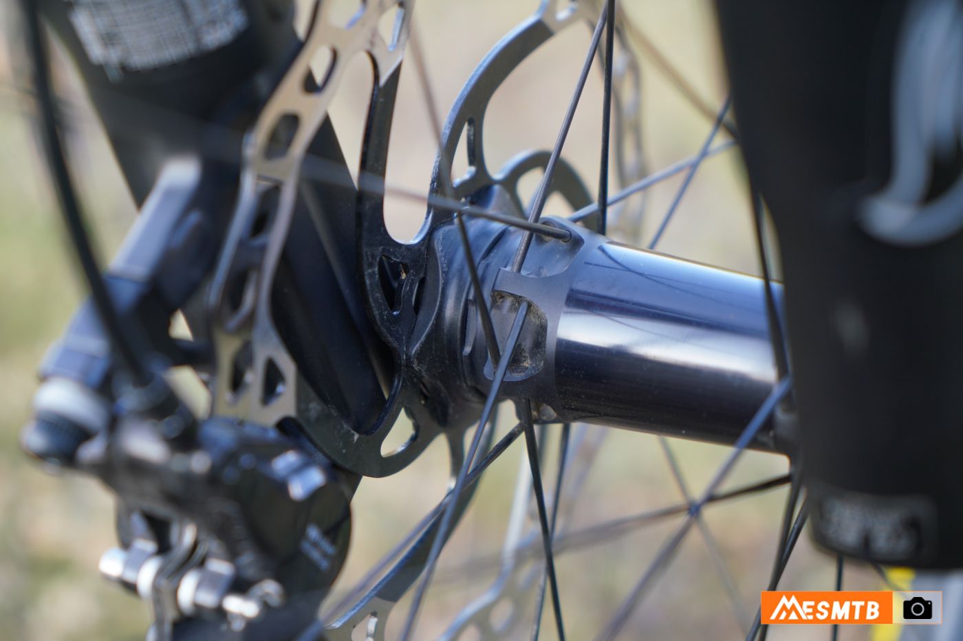

Usan 24 radios en la rueda delantera y 28 radios en la trasera. Se trata de radios de acero de doble espesor y rectos, puesto que el buje es straight pull. Las cabecillas empleadas son de aluminio.
Bujes straightpull
Solo para center lock y con opciones para todos los núcleos, incluido el N3W de Campagnolo
Pasamos a los bujes. que están realizados en aluminio. Fulcrum ha tirado de veteranía en su diseño y ha apostado por la clásica configuración interna de cono y casquillo, con un anillo externo para precargar el rodamiento y reducir la cantidad de fuerza lateral que recibe, algo importante para lograr un rodar fino. Es un sistema que se usa desde hace muchos años, pero que hacía tiempo que no veíamos en nuevos modelos.
Las ruedas Fulcrum Red Zone Carbon están disponibles con núcleo SRAM XF, Shimano tradicional, Shimano Micro Spline y el núcleo N3W de Campagnolo, un detalle curioso que permite usar estar ruedas con el grupo de gravel Campagnolo Ekar de 13 velocidades.
La única opción disponible ahora mismo en cuanto a anclaje del disco es el sistema Center Lock.
