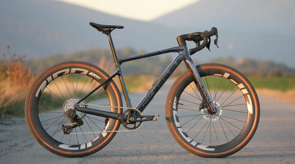

La nueva medida está siendo impulsada por Moots y WTB
Y aquí llega la nueva propuesta que, por ahora, han lanzado Moots y WTB, que Ben Delaney ha mostrado en un vídeo de la pasada SBT GRVL. La medida de 750d:
  • 750d de 660 mm de diámetro
En este caso solo con nomenclatura francesa porque esta medida de rueda de 750d ha nacido orientada solo para el gravel.
750d
¿Por qué una nueva medida de rueda con el 750d?
Buscan igualar el diámetro externo de la rueda entre una gravel y una MTB
Y la pregunta del millón. ¿Por qué crear una nueva medida de rueda? La respuesta es simple. Con el gravel ganando mercado y usuarios a pasos agigantados, buscan la misma capacidad de rodar que tienen las MTB, como mínimo igualando el diámetro externo de la rueda.
Si bien las llantas de 29″ y las de 700c tienen el mismo diámetro, el diámetro de la rueda de 29″ con neumático de MTB es mayor que el de 700c con neumático de gravel. Con la medida de 750d se busca que el diámetro final de la rueda de gravel sea el mismo que el de una rueda de MTB.
¿Qué ventajas tendríamos? Pues una mayor capacidad para sobrepasar obstáculos y una mayor facilidad para mantener la inercia.
Pero si este tamaño de rueda se consolida los cambios también deberán llegar a los cuadros, que necesitarán un mayor paso de rueda para albergar un neumático que tendrá una mayor diámetro final.
