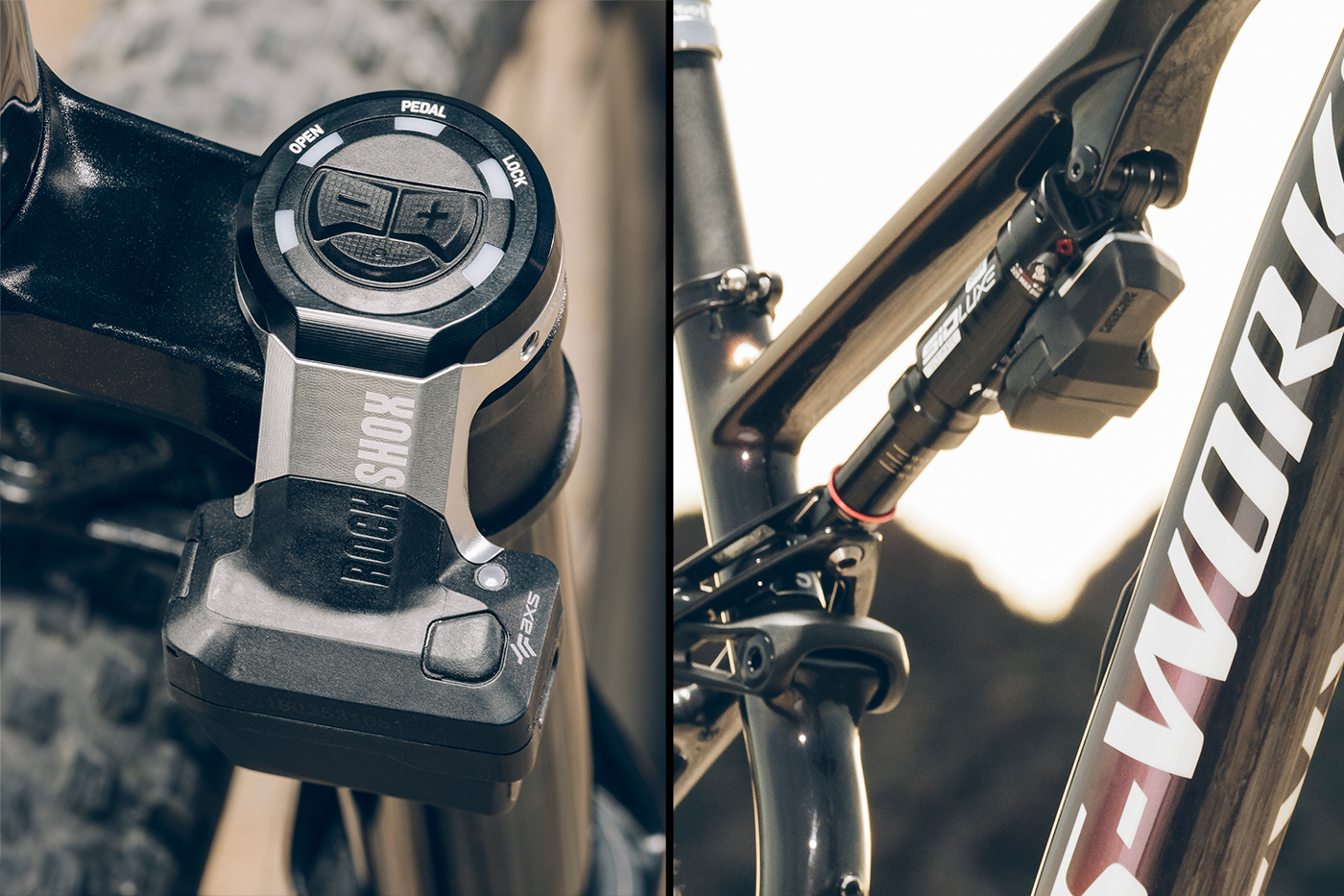

Lo imprescindible son las 2 suspensiones y un sensor de pedaleo
Para que el Flight Attendant funcione lo imprescindible es tener la horquilla y el amortiguador con el sistema Flight Attendant y un sensor de pedaleo que SRAM vende y va en el eje de pedalier. Pero lo lógico es usarlo con su medidor de potencia puesto que es lo que permitirá sacarle todo el partido. Y si añadimos un segundo AXS Pod Controler, es decir, un segundo mando en el manillar, podremos interactuar con la suspensión con él y usar el modo Override, que podemos configurar como un bloqueo electrónico, del que hablaremos después.

Toda la información del funcionamiento se puede leer en sus LEDs (que se pueden apagar si no te gusta)
Vamos con el tema luces de la horquilla. En la horquilla tenemos 5 luces LED. Lo primero que debes saber es que, si te molestan, las puedes deshabilitar desde la app y que estén siempre apagadas. Todo funcionará igual pero no tendrás las luces para saber en qué modo estás y otra información que ofrecen. Eso sí, lo que nunca te abandonará es el característico sonido que hacen los motores a la hora de cambiar de modo, similar al ruido del cambio AXS pero un poco más fuerte.
Los 3 LEDs superiores son para indicar el modo de funcionamiento en el que está la suspensión. Es un poco más complicado que eso porque recordad que puede ajustar la rueda trasera y la delantera en diferentes modos. Aquí tenemos la información de la delantera que en la mayoría de situaciones será la misma que la trasera:
  • Si el LED que indica el modo está de color verde es que estamos en el modo Auto
  • Si está de color rojo es que estamos en el modo Manual
  • Si está en color naranja es que estamos en el modo Override.

Peso del RockShox Flight Attendant
Añades unos 220 gramos a la bici
En cuanto al peso, el sistema añade unos 220 gramos a la bicicleta en relación a las mismas suspensiones sin Flight Attendant. Eso es contando el añadido de las suspensiones, un AXS Pod Controller adicional y la diferencia de peso que supone añadir el potenciómetro. Desde luego no es nada para el beneficio que obtenemos.
