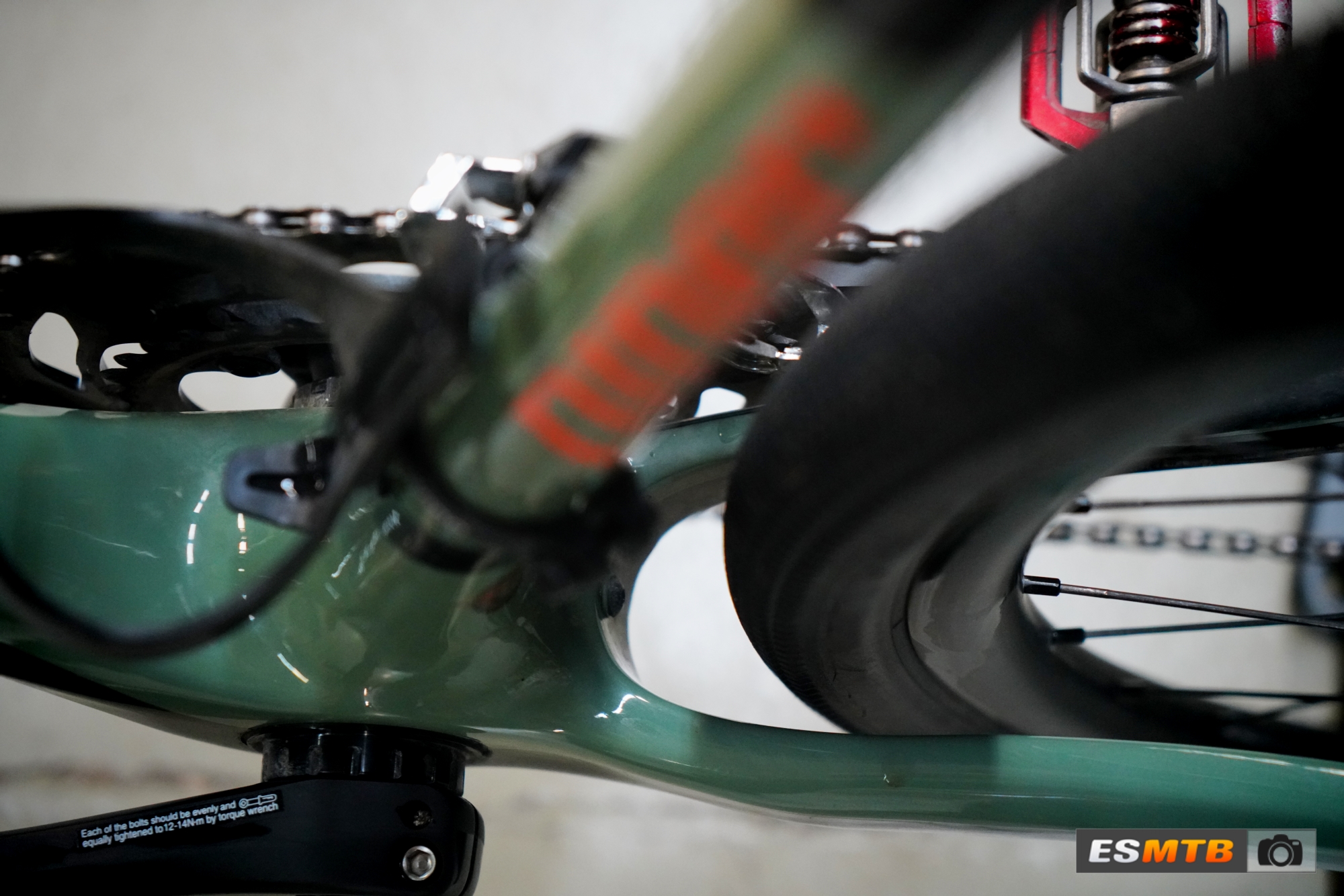

Niner RLT 9 RDO
Niner RLT 9 RDO
Niner RLT 9 RDO
Detalle de la ventana de servicio para el cableado interno, así como del aumento de espacio para la rueda trasera

La joya de la corona. Una bicicleta gravel de altas prestaciones. Realizada con el mejor carbono de Niner, el RDO (Race Day Optimized). Tanto para el cuadro como para la horquilla. Incorpora soporte flat mount para la pinza de freno trasera. Cuenta con cableado interno completo y han equipado el cuadro con una ventana de servicio bajo la caja de pedalier, facilitando enormemente el mantenimiento. Hacer un cuadro de carbono rígido y resistente es relativamente fácil hoy en día. Pero en Niner saben que lo que les permite destacar es su conocimiento del compromiso ideal entre rigidez y solidez con absorción y comodidad. Y ahí es donde más han trabajado en el diseño y distribución de las fibras de carbono. El cuadro de la Niner RLT 9 RDO es apto para competir en las pruebas de gravel más exigentes, pero también es cómodo para cualquier tipo de uso. Sin olvidar que su resistencia la convierte en una herramienta ideal para cualquier aventura. Este año se han mejorado aspectos como el paso de rueda, ahora más amplio. El peso es competitivo y en su afán de mantener su polivalencia han incorporado los 26 puntos de anclaje para que tengas lugar para todo.
